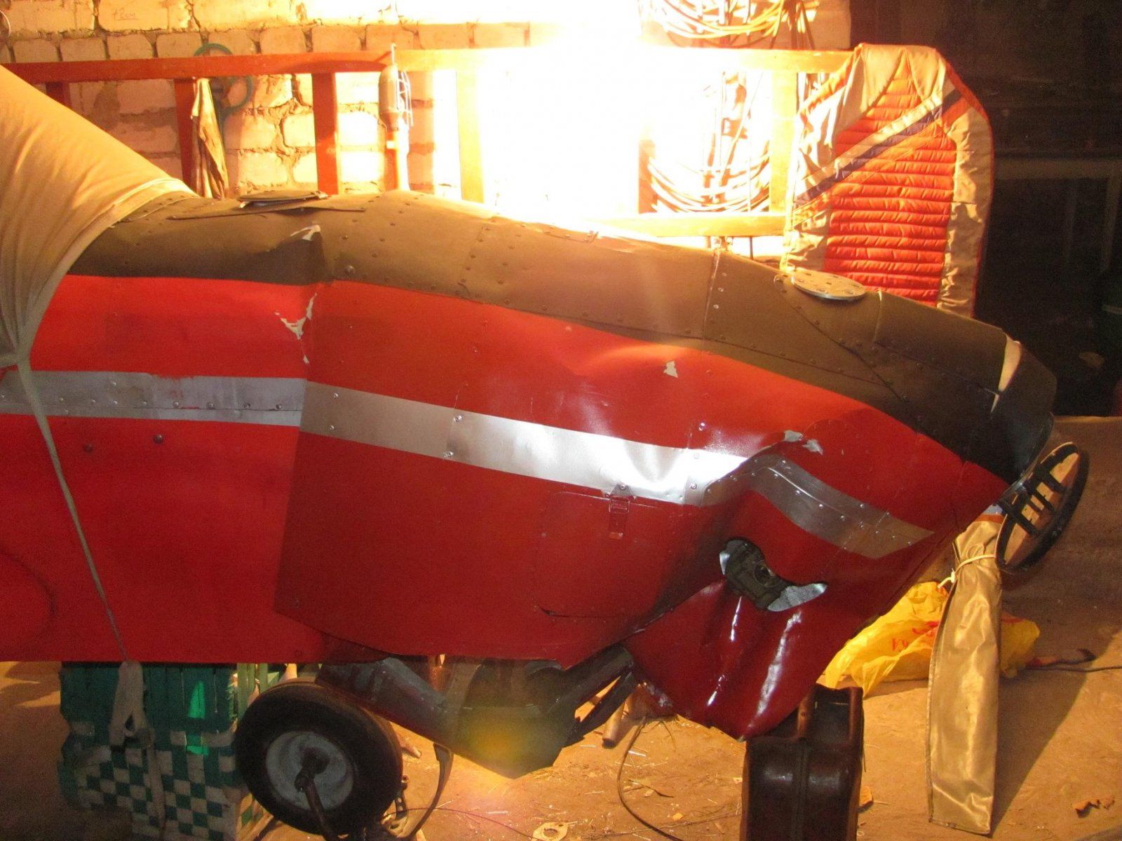

"Дедуля"- амортизационные подушки от чего - какого узла авто...? и Что скажете о про эту "дугу безопасности" - куда её выгнет при капоте? У вас он был судя видео...
1. Резиновые кольца - амортизаторы радиатора КАМАЗа. Клеил по две штуки.
2. При полном капоте (в моем случае на скорости около 90 км/ч) ветровое стекло, не разбившись, врезалось в грунт наполовину , дальше срезало.
Получается, что удар был примерно под 45 градусов.
Дуга от удара прогнулась вниз и вперед. Перемычка от плечевых ремней выгнулась вперед.
Киль удар выдержал, но вся задняя часть фюзеляжа с оперением оторвалась. От перегрузки стабилизатор переломился пополам.
При капоте двигатель с моторамой уходит вниз. Так что места в кабине становится еще меньше.
Фото с первого капота. Со второго, полного, не нашел.
Обратите внимание на узлы крепления!
Аэродинамика пострадала не на много.

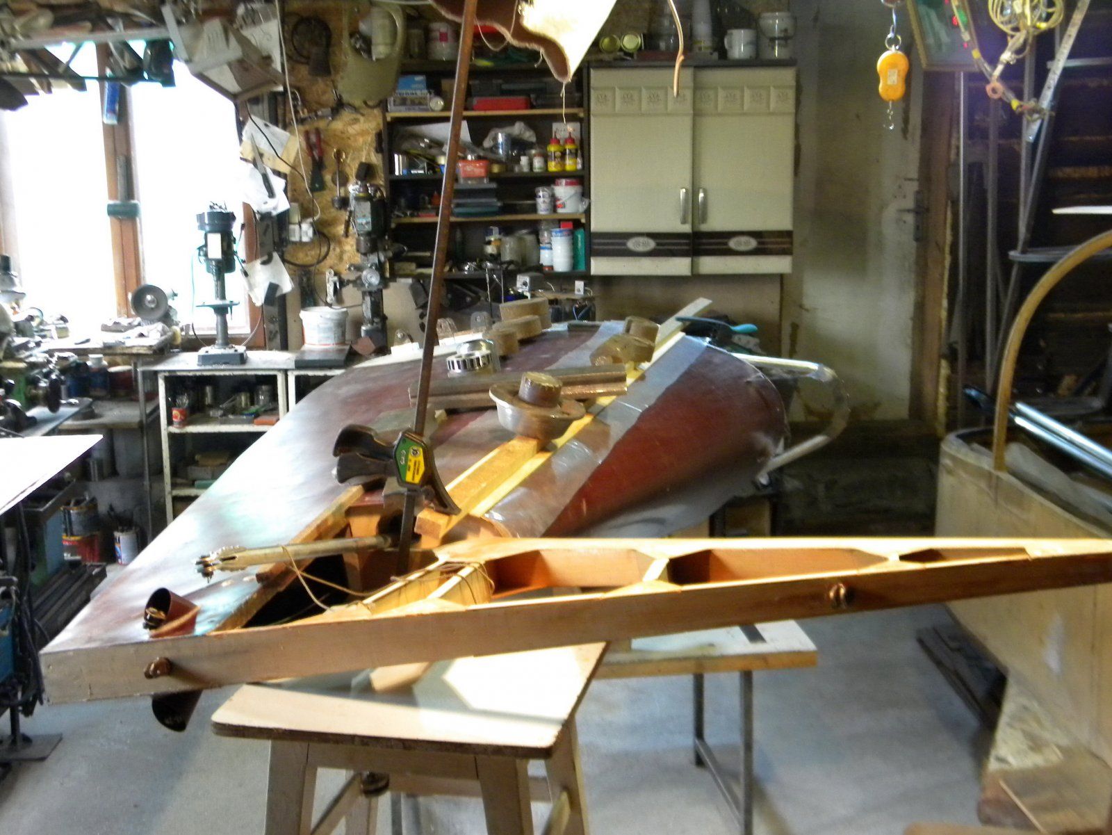

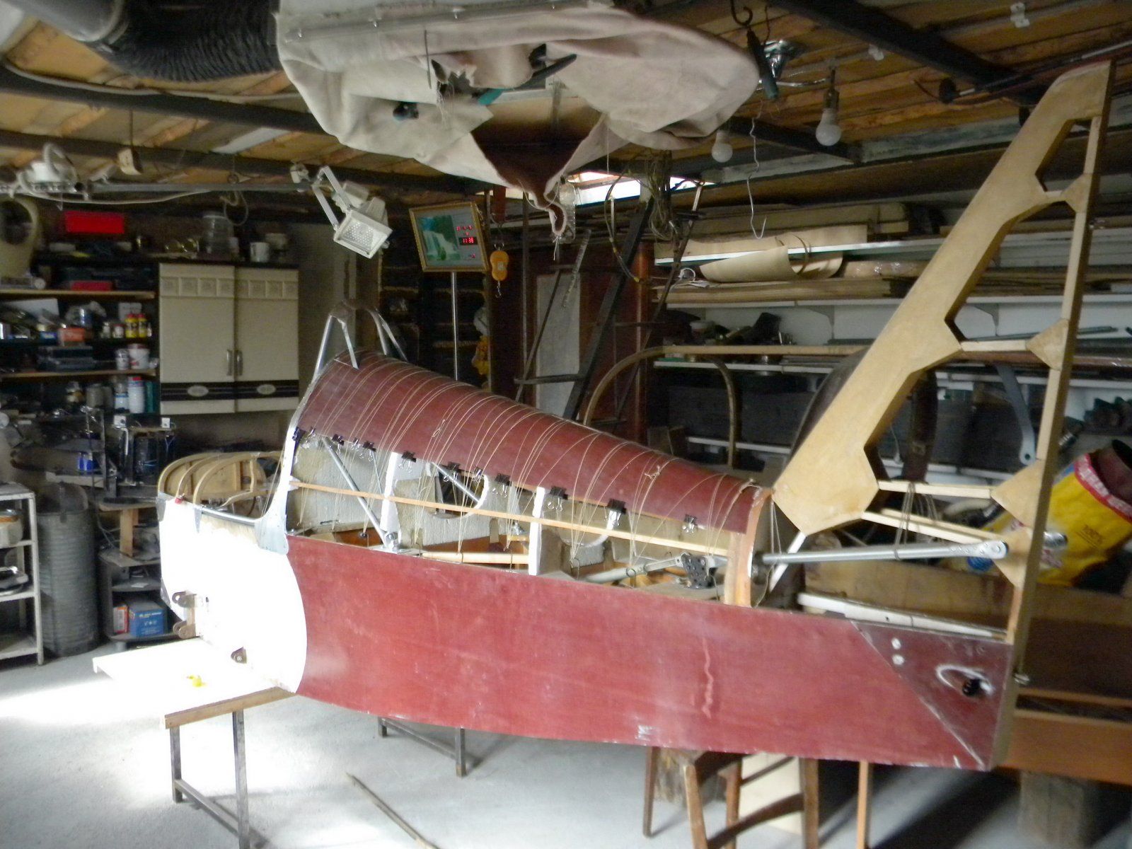

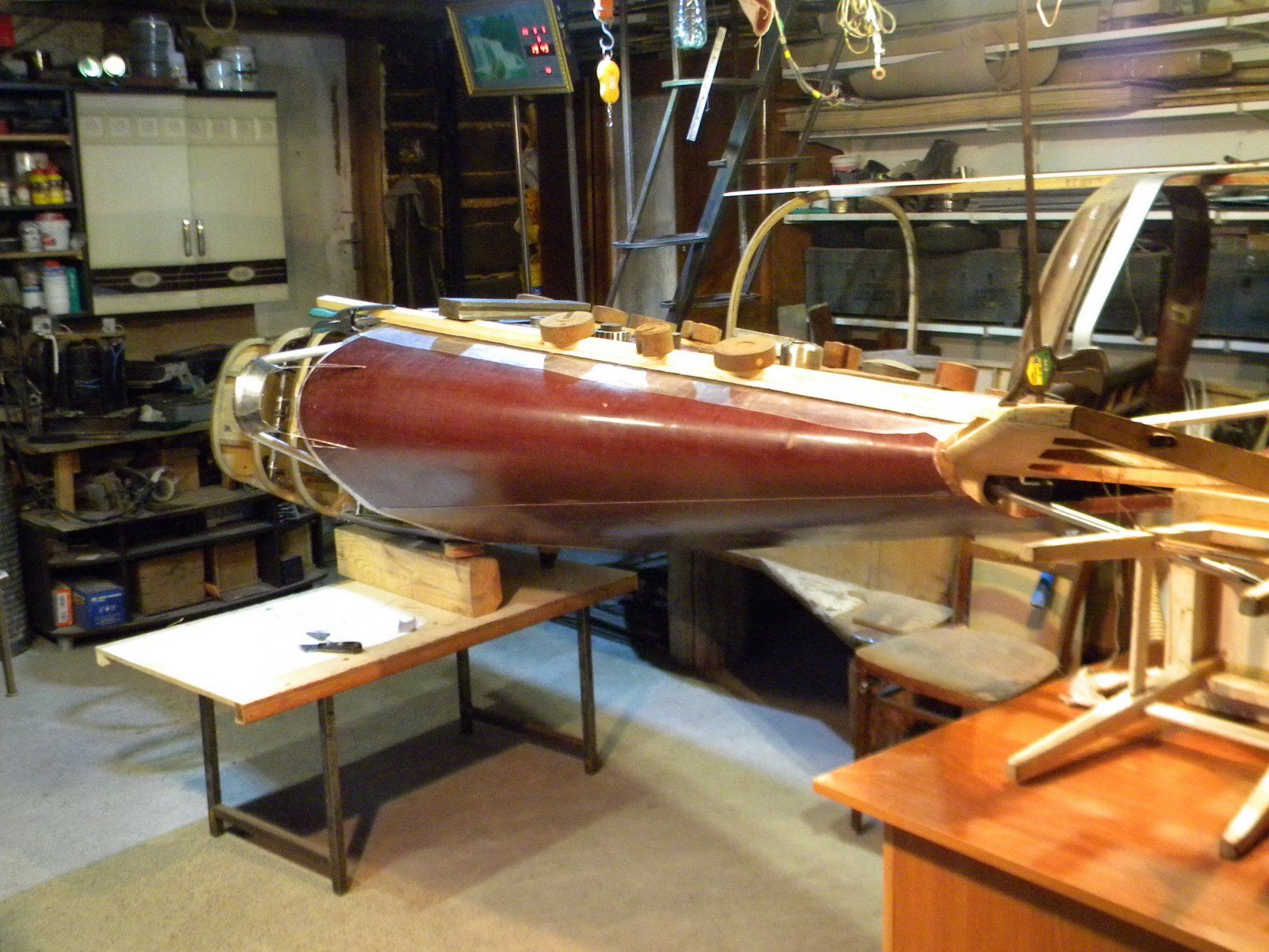

Дело мало по малу, продвигается.

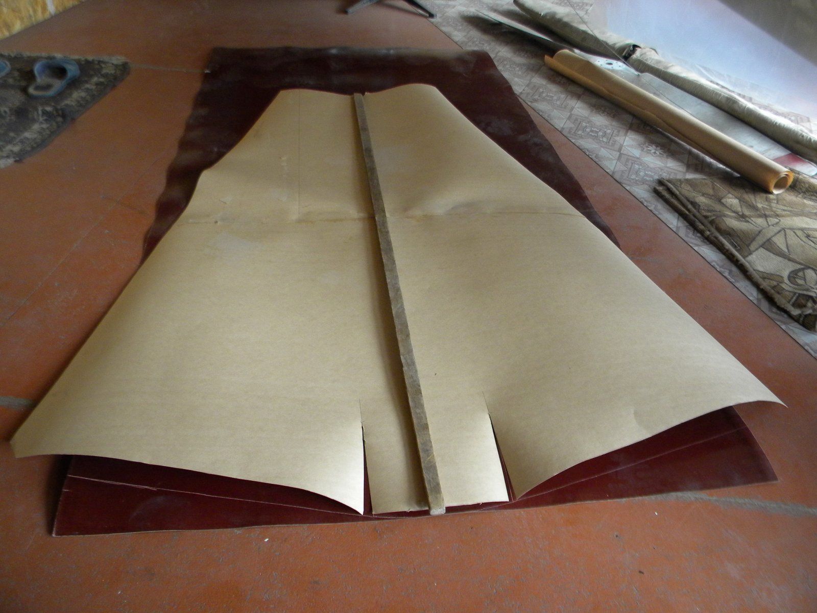

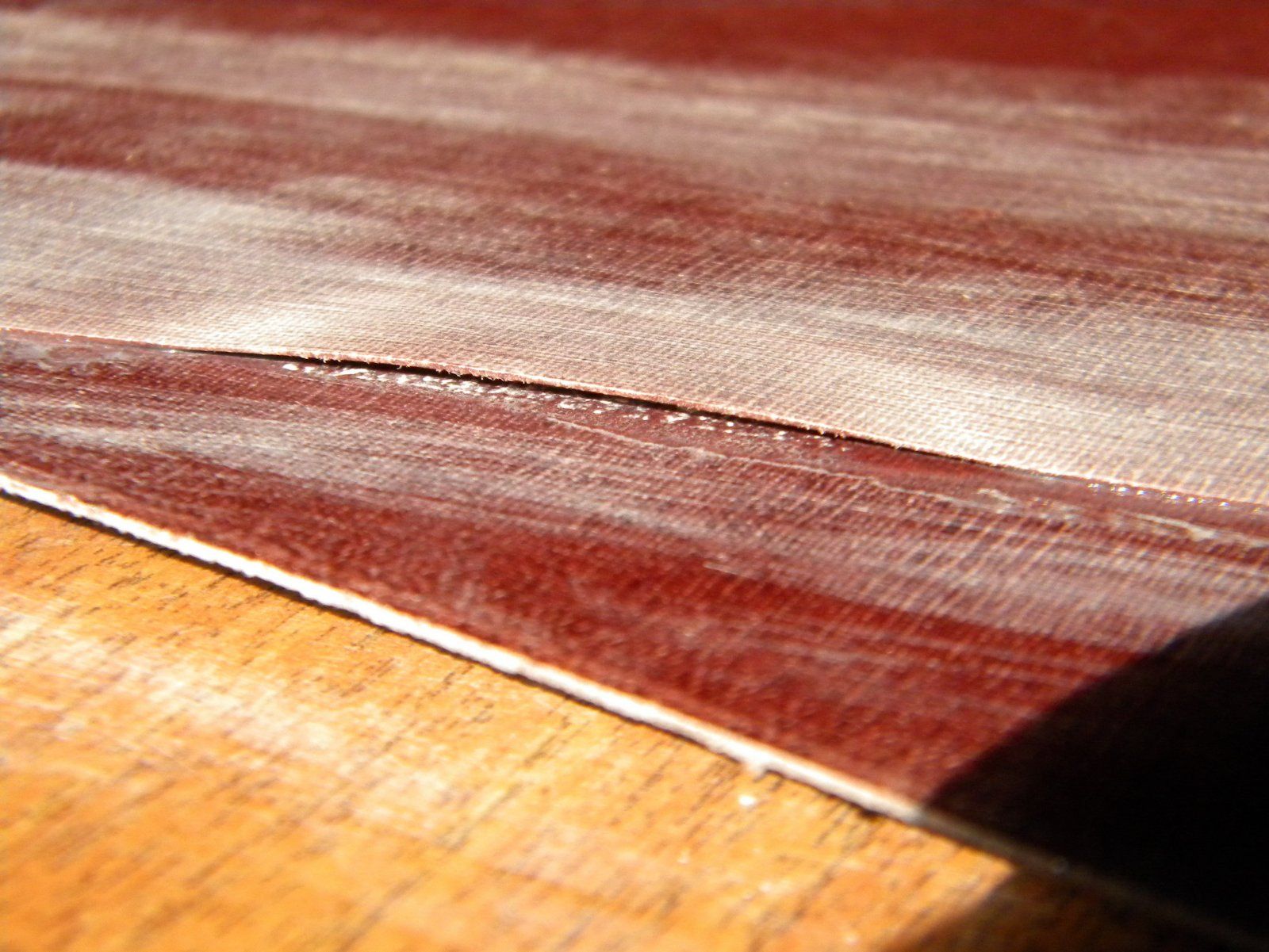

Первоначально хотел обшивку гаргрота приклеить единым листом. Но ширины листа не хватает, поэтому решил подклеить треугольнички в начале гаргрота . Чтобы получить правильную выкройку, вначале вырезал из двух листов электрокартона 0,5 мм и склеил их на месте, подогнал. Когда снял развёртку она получилась не плоской. Хотя вроде струной резал пенопласт и должно было быть ровненько. Но видимо когда прижимал картон резинками при склейке он просел.
Вырезал по выкройке лист текстолита, и из обрезка отрезал треугольники и подклеил недостающие части. Честно говоря получилось хреновато. Текстолит тоже оказывается не совсем плоский, по краям есть волны. Нужно искать других производителей. Подольский текстолит тоже не ах, как и московский, лист которого у меня тоже есть. Потом как нибудь в Ёбурге надо будет купить пару листиков.
Пригрузил слабовато , кое где непроклеилось. Пришлось ещё подлить эпоксидкой. На следующий день примерил.

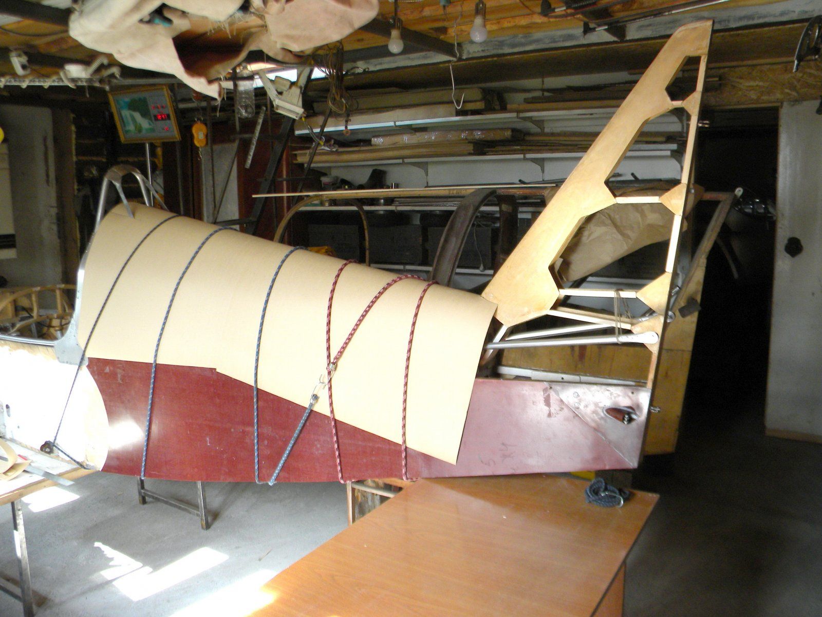

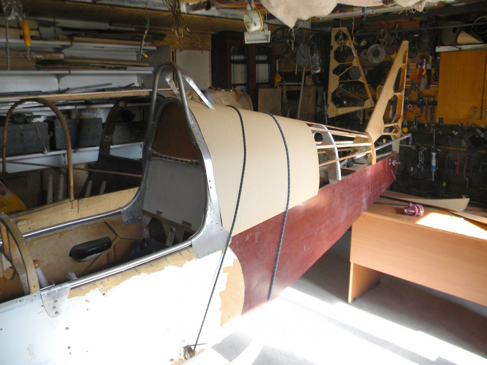

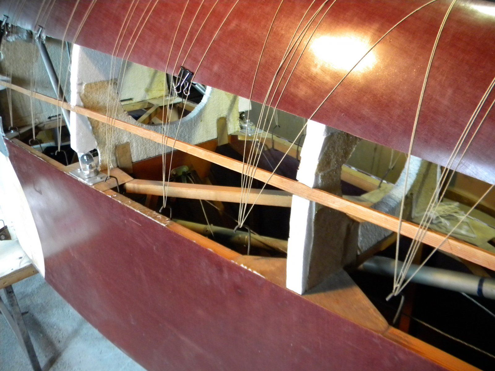

Оказалось, что в согнутом состоянии лист не ложится на стрингеры. Опирается на дугу и задний шпаногут. Попытки как то подогнать ни к чему не привели. Пришлось разделить на 3 части. Боковые вырезал из другого листа. Эти приклеенные треугольники смотрятся стрёмно.

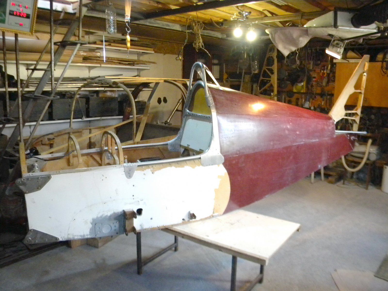

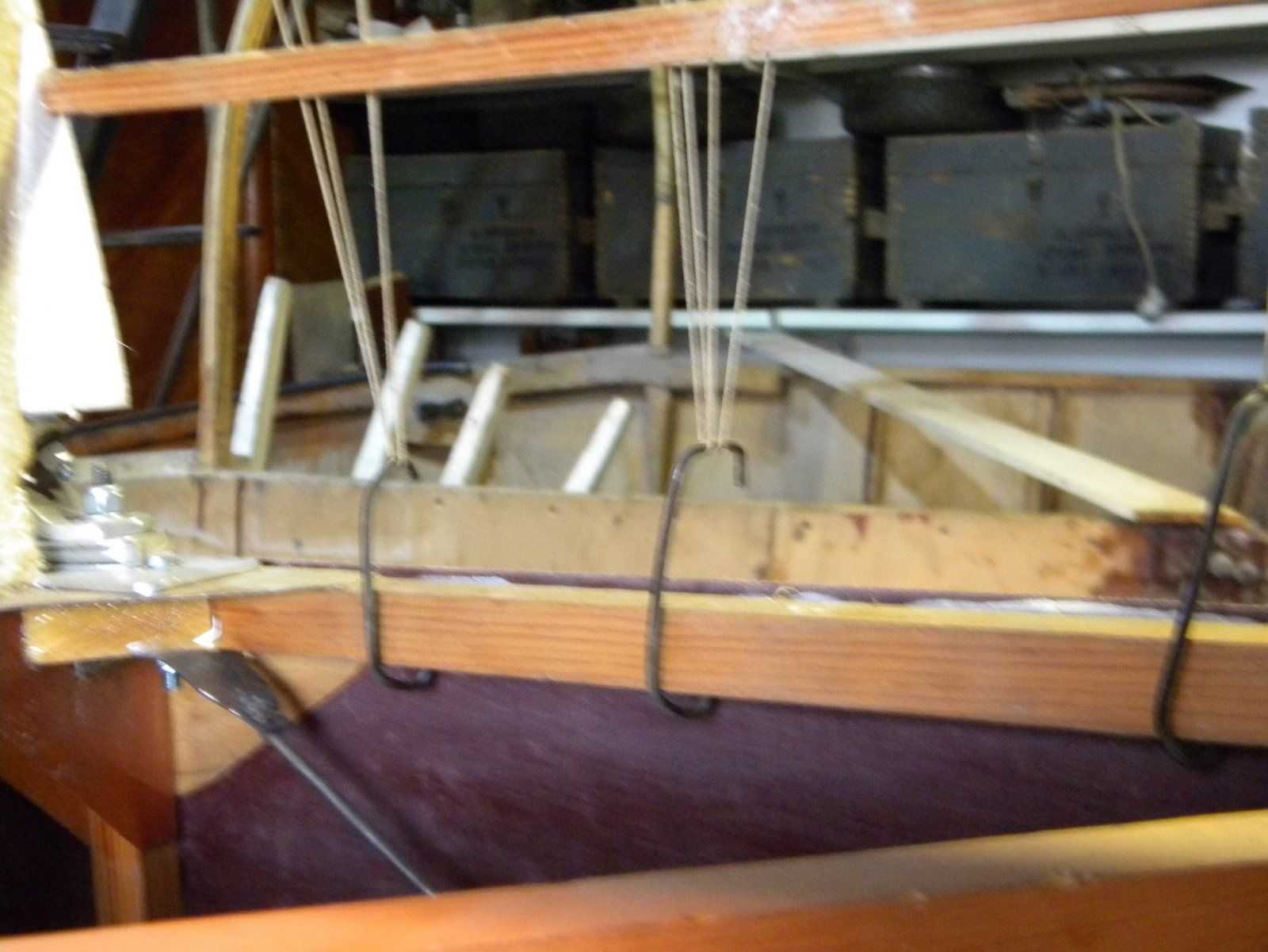

Сегодня с утра подготовился к приклейке верха гаргрота. Решил притянуть его нитками. Для этого сделал из проволоки скобы, чтобы зацепиться за верхний лонжерон, а не оборачивать весь хвост резиной. Пришлось на помощь призвать жену. Сначала отрепетировали установку листа на сухую, чтобы была полная согласованность действий по установке согнутого листа и его креплению. Потом наложил герметик, и всё прошло как по маслу. Работали с двух сторон. Ставили крючки, натягивали нить поочерёдно на правом и левом борту. Прошли три раза туда и обратно. Лист притянулся отлично, и лёг на стрингеры.
Через часок снял крепёж, вырезал новую левую боковину используя отрезанную часть как шаблон с соответствующей коррекцией ширины. Чтобы получить необходимый нахлёст, подогнал зачистил, приклеил. Вторую сторону приклеил уже поздно вечером.
