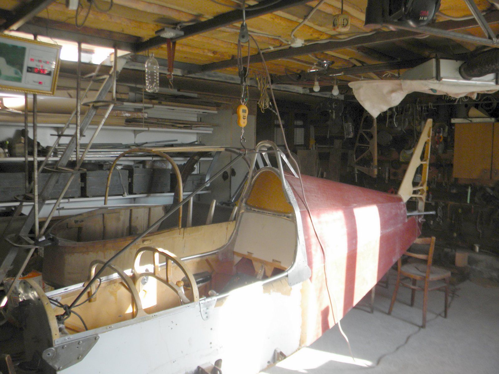

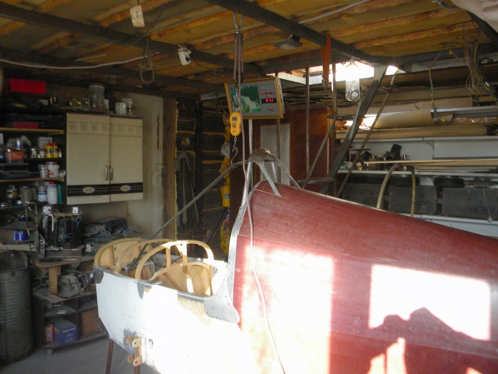

Сегодня с утра убрал грузы, поставил на два стула пониже, вывесил нашел ЦТ. Он оказался в районе моего пупка. По сути ЦТ меня и фюзеляжа полностью совпадают. До третьего шпангоута ещё 150 мм. Поэтому думаю что весил фюзеляж явно не 33 кг. Добавил весу я всеми доработками максимум 5 кг.

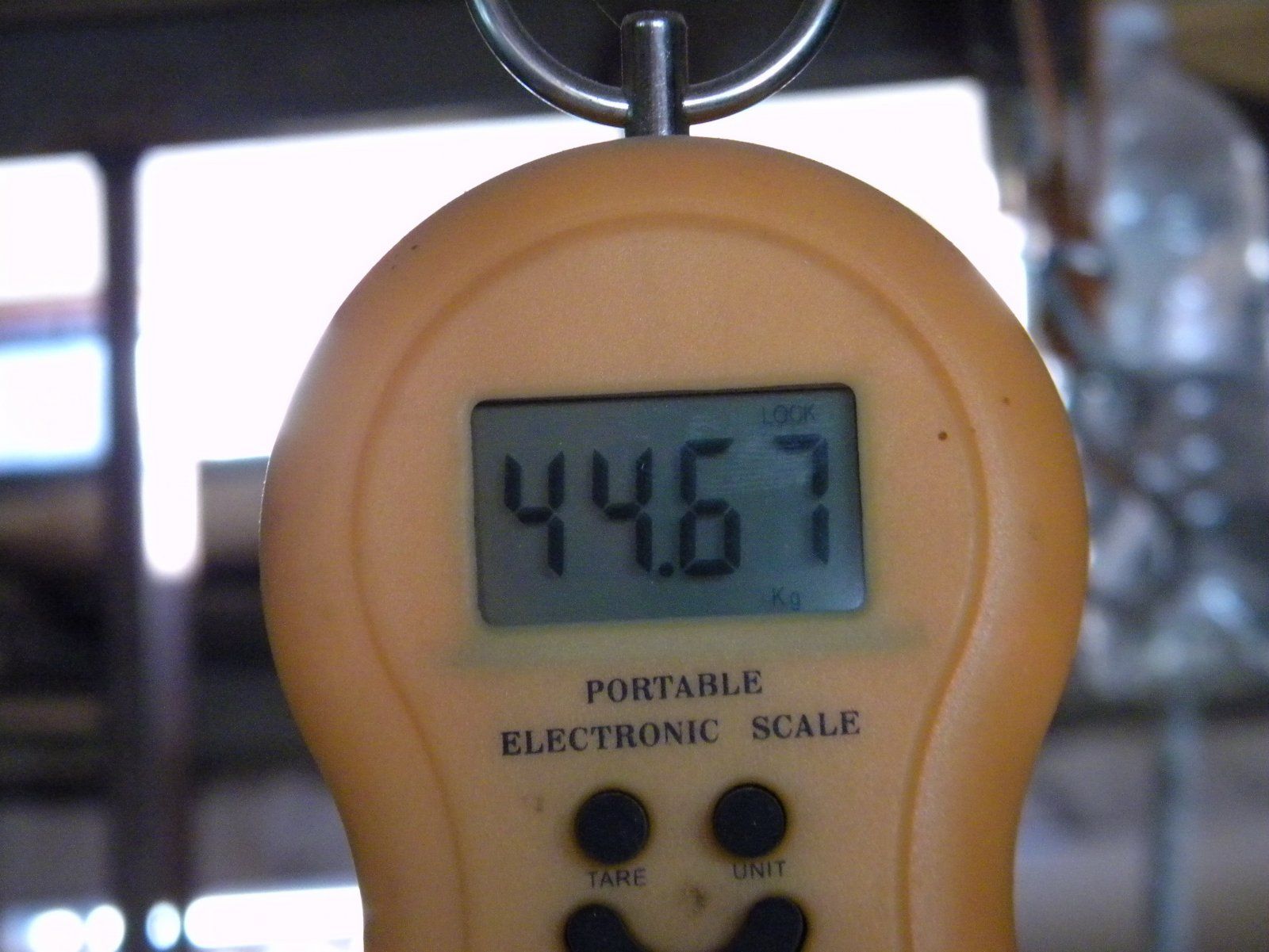

Поднял полиспастом на безмене, получился вес 44,67 кг, мотор в сборе с глушителем, моторамой и всеми причиндалами 48,46 кг. + 2 кг капот грубо. Может и легче получится из текстолита того же.
Шасси 7,8 рессора и 2х3,885 кг колёса, но их можно полегче сделать на килограммчик примерно. Костыль 420 гр. Приборы с панелью 3,200, провод термодатчиков 610 гр. Крылья 2х 17 кг. Бензобак 1,919, панель переднего гаргрота 610 гр и 1кг лобовик.
Итого 152 кг. Оперение не знаю сколько будет весить. Может пару-тройку кг. Бензин 15. взлётный будет около 250 кг.

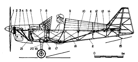

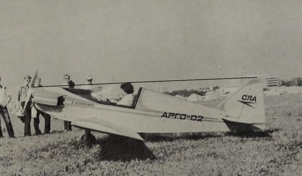

На тему капотов и прочих сальто мортале. А самолетка то пошита по фигуре, и то что туда хотят впихнуть другие тела-проблема .эьтх самих впихуемых). Кондратьев пририсовал туда другое тело-на полголовы выше

Так оно и есть, как у кондратьева. В арго оригинале в первом варианте что на фото, пилот невысокий повсей видимости. Шеффер в шлемаке как у кондратьева сидит. Да и сам Володя тоже не большой по росту и сидит также, а аппарат сделан строго по чертежу. Выходит аппаратик для пилотов до 1,6м и весу не более 60кг?)))
Ну так эти впихуемые и решают эту проблему так как считают нужным.
При капоте, киль неизбежно сломается, или деформируется, да и капот тоже. Не исключено что и мотораму поведёт.
киль при капоте не ломается. посчитайте что ли сами, это делается за 5 минут. размеры киля и сечения реек в сети есть. Не менее тонны там на сжатие будет. фюзеляж за кабиной сломается пополам от такого удара
Ну и сколько там угол удара на сдвиг? 3 градуса или 5 градусов? Покажите фото самолета с обломанным килем после капота
Самолет имеет ненулевую горизонтальную скорость, после капота его волочет инеоцией по планете. Одна из точек опоры при этом - киль. Гдето тут мелькал рассказ про загиб противокапотажной дуги.
