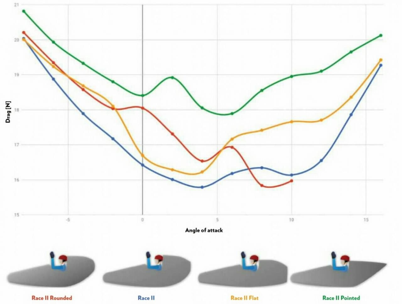

И вот ещё про обтекаемость и скорости. Пример парапланерных подвесок. Аппараты летят 40-45 км/ч, но блин, о форме стекателя лежачей подвески они думают!

Парапланерные подвески , как и "рыбы" дельтопланеристов это скорее комфорт при продолжительных полетах. Чуть лучшая аэродинамика - приятный бонус. Но все это мое дилетантские мнение. На него одно смело плевать.
