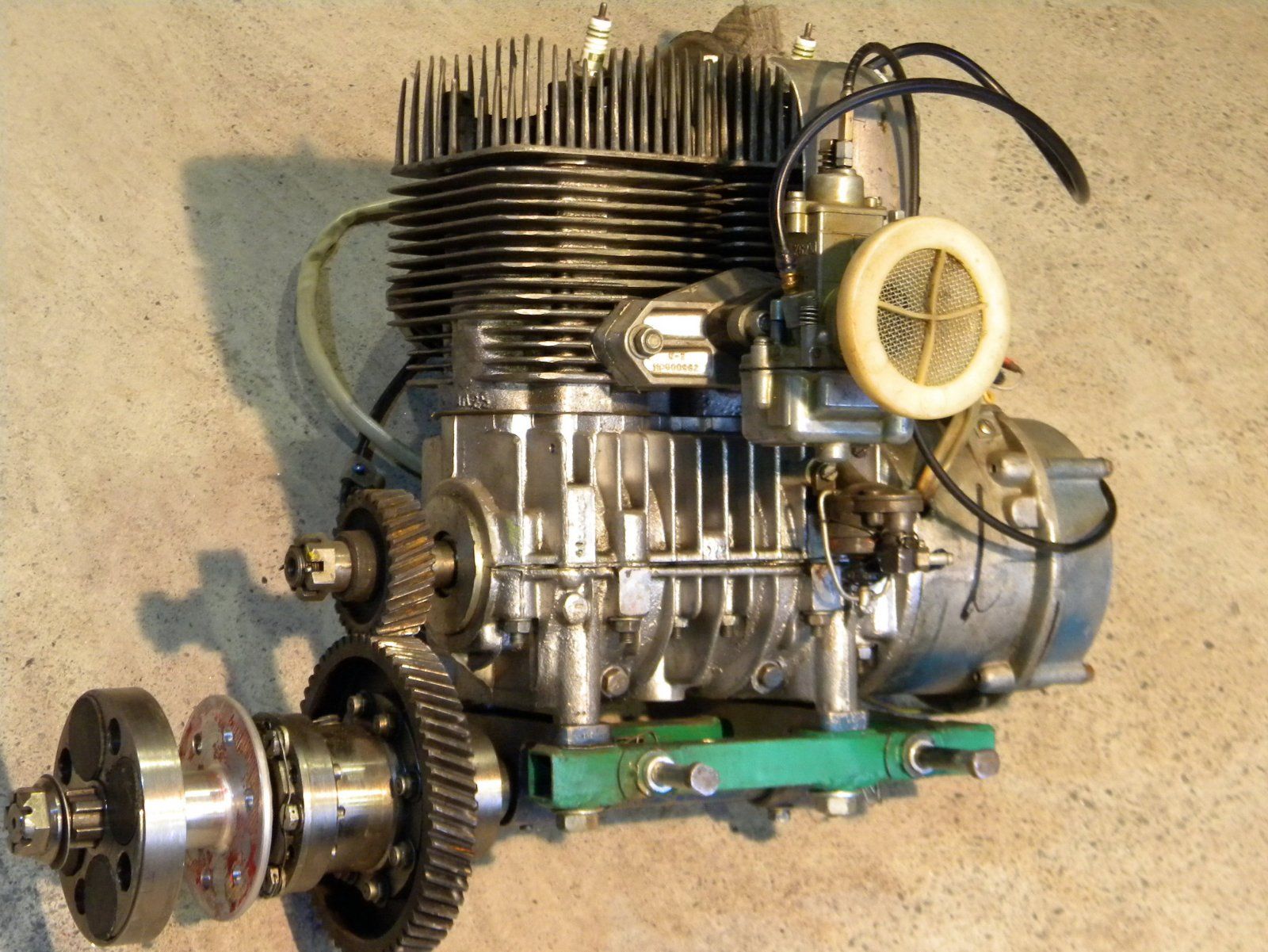

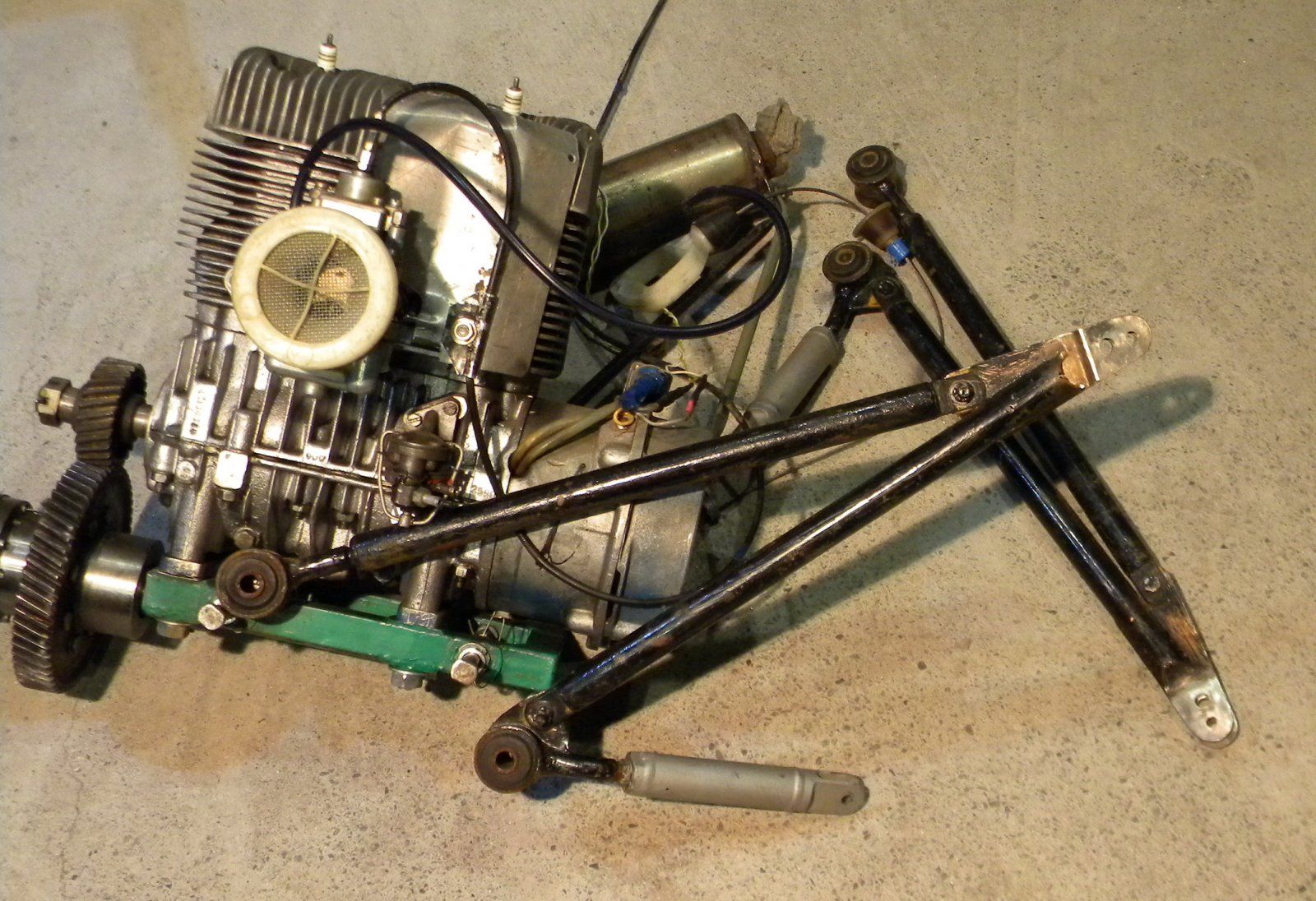

А вот и родной мотор. С титановыми корпусом подшипников и демпфером и моторамой, довольно таки увесистой, свареной из толстенных труб. Но пока полежит. После того, как его поюзали на дельталёте нужно вскрывать и смотреть что там с поршневой. Да и КВ надо подрезать, как я сделал на своём буране. Всё таки результат дал хороший вибрация на стенде минимальна. Сравню потом как будет самолёт вести себя с прямым винтом и тягой на стопе 70 кг, которая должна падать с ростом скорости (по теории) более полого, чем у винта большого диаметра, но с меньшей скоростью отбрасываемого потока.
зубья шестерен могут не выдержать сухого трения
Винт отдали, но он оказался не той системы. Должен быть левый, а который отдали оказался правый да и покоцаный, но на аэросани пойдёт может и до них когда нибудь очередь дойдёт 😄 . Так что винты у меня только для безредукторного варианта. Сделаю фланец на двигатель от Дмитрия, и сравню его и свой тюнинг 😉
ременной поставь он направление вращения не меняет
