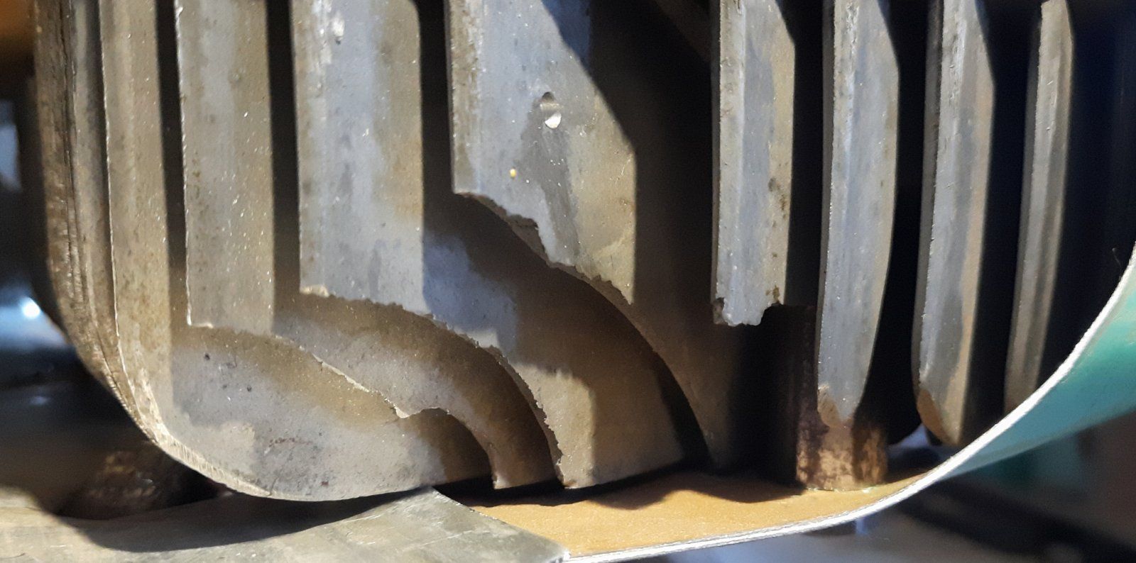

На первой головке, впереди обломаны несколько ребер охлаждения.
Каюсь, не придал этому значения.

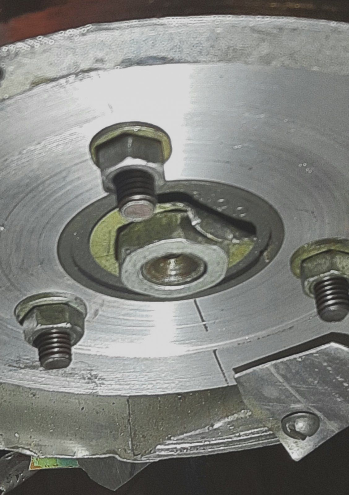

Сейчас хотел по магнитам посмотреть разницу, но на маховике магдино три окна.
Придется диск с риской по центру делать и на маховике закреплять.

Замерил сейчас индикатором биение на фланце магдино.
Оказалось 2 десятки всетаки есть.🙁
Сейчас диск сделаю, проверю смещение по центральной шейке, и наверно снимать его буду.

Сделал реперный диск с риской на 180 градусов.
По индикатору выставил ВМТ задний, потом передний.
На диаметре 125 мм смещение первой половины КВ около 3 мм.
Буду снимать его с фюзеляжа и ставить безредукторный.

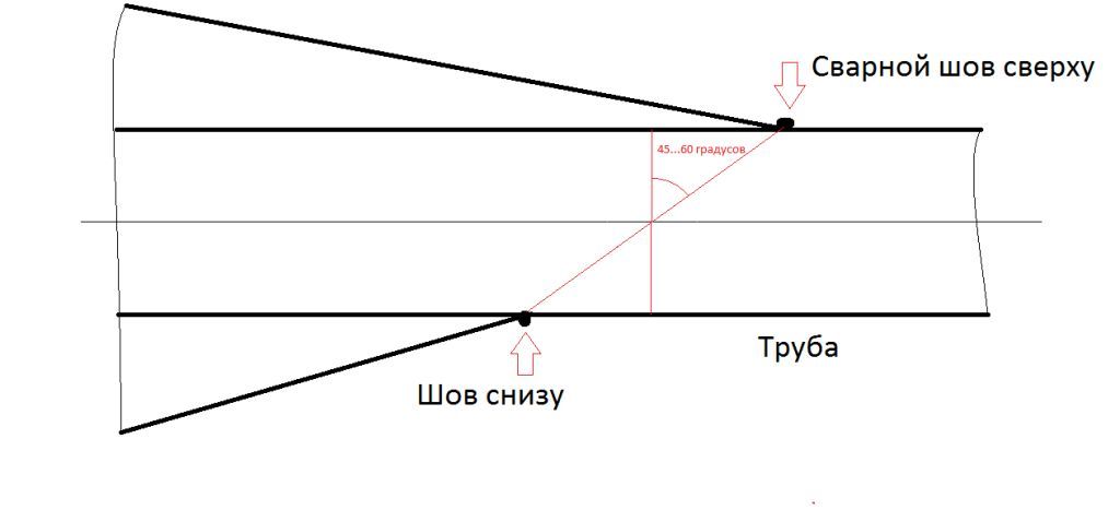

По поводу расположения сварных швов на трубе, работающей в том числе и на изгиб. Концентрация напряжений штука сурьёзная и ее надо уважать.

Обрезал щеки в районе шатунов.
С балансировкой и геометрией у него все в порядке и вибрации на мотораме можно считать, что и нет.

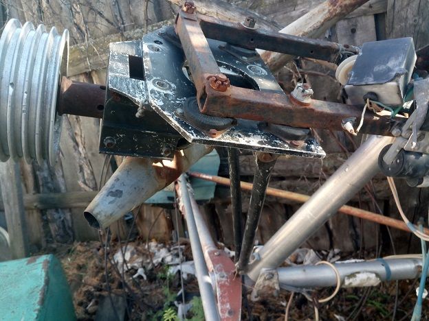

А если в ВМУ поменять двигатель, оставив мотораму и редуктор?
Не, там все готово к использованию, электростартер стоит. Это полная переделка ВМУ будет.
Можно вообще просто дополнительную раму к его мотораме сделать, будет быстрее, но тяжелее получится.

Я тут в углу двора, нарыл старую дэльту, на которой стоял РМЗ, ну и ее рама двигателя. Проще не придумаешь, а налетала она, судя по состоянию. 🙂
