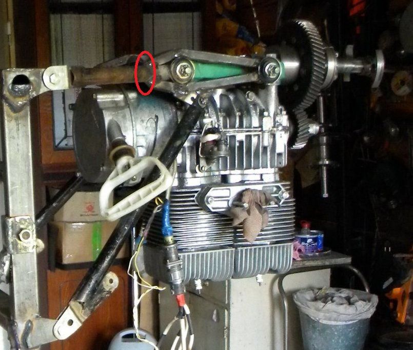

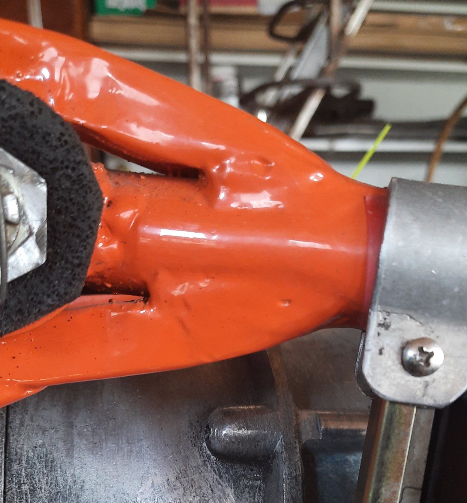

На мотораме очень стремное место. Как с точки зрения прочности, так и ресурса.
Трещина от края сварки гарантирована.
Края сварных швов с противоположных сторон трубы лучше располагать минимум под 45 градусов. Лучше под 60.
Правильная силовая схема (конструкция балки) по прочности для двигателя М-332. Изгиб и жесткость должны восприниматься также и за задним узлом навески двигателя.
Это относительно чего такие углы?
Моторама нормализована при температуре 270 градусов 2 часа.

Не хотел писать , но Рябиков прав. Я тоже на это ранее обратил внимание. Место действительно стремное.Конечно послужит , но думаю трещина пойдет-поглядывать придется, тем более что варили наверняка электродами.

Мне оно тоже не особо нравится, а если еще точнее не нрааится вовсе, но слепил из того что было.
Есть вероятность, что делать новую таки придется, если с центровкой не попаду. Трубки нержааейка есть, но пока тратить не стал.
Эта мотрама пробная.
Если все будет как надо, по этой конфигурации будет другая, полегче, понадежнее, и на другом технологическом уровне.
И все таки, хотелось бы прояснить замечание Рябикова по поводу углов труб.
Я его так и не понял.

Отвечу вместо Рябикова. Стык должен располагаться под углом к оси трубы. С целью, чтобы в каждом сечении перпендикулярном к оси трубы была только небольшая часть стыка.
Ну так оно так и есть. Труба здесь 2 мм стенка. Подкос приходит в зону заднего крепления.
Прочности тут более чем достаточно.
Ну и еще косвенные признаки того, что преобладали крутильные колебания.
С ростом оборотов вибрация не снижалась.
Если бы это было связано с дисбалансом КВ, амплитуда колебаний с ростом частоты должна уменьшаться, потому что растут моменты инерции. Их бы подушки гасили.
Потому что цилиндры работают в противофазе, и вибрации от противовесов и поршней тоже идут в противофазе.
Подушки тоже работают в противофазе.
При крутильных колебаниях все подушки принимают колебания одновременно и в одном направлении, поэтому, при жестких подушках эта вибрация практически не гасится!
