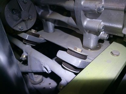

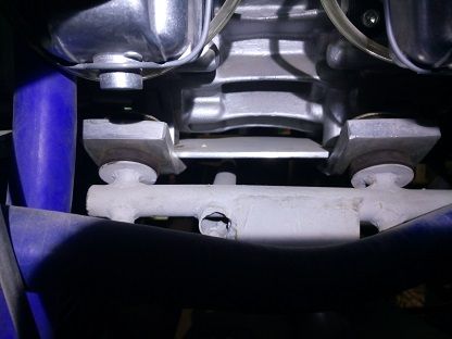

Но крутильные колебания в данном случае имеют другую природу. И связываю я это именно с крутильными резонансами между винтом и двигателем, на фоне жестких подушек моторамы, которые не поглощают вибрации, а практически полностью передают на фюзеляж.

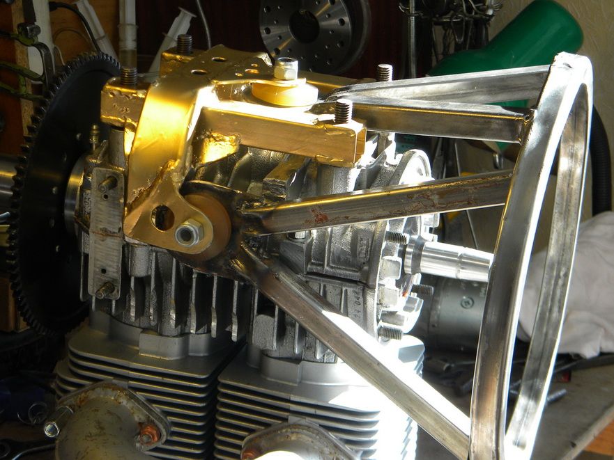

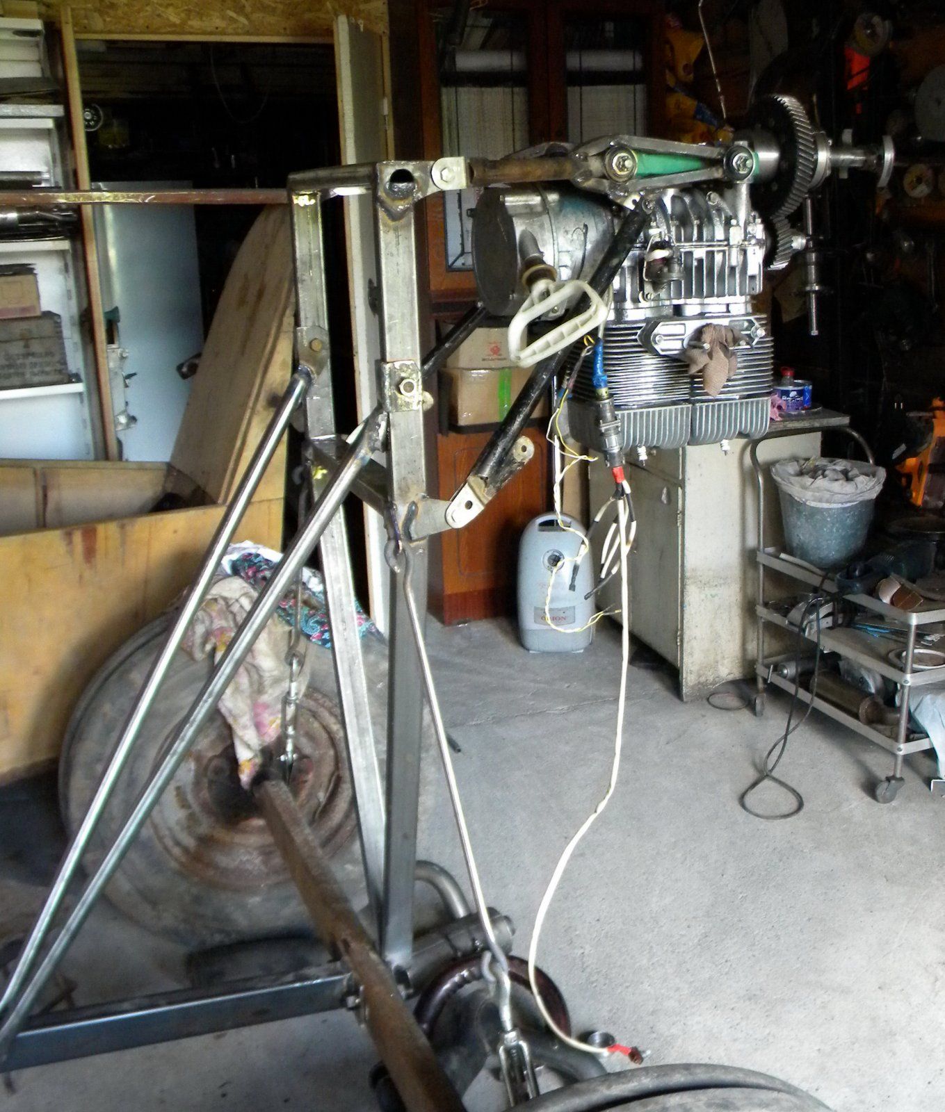

Тот двигатель, безредукторный, с жесткой посадкой винта на КВ. Вибрации, о которых вы говорите там полностью нивелируются скоростью вращения винта, при том, что и КВ хорошо отбалансирован. Ни крутильные, ни возвратно-поступательные, ни колебания от балансиров практически не передаются на стенд при той подвеске двигателя которую я применил. И к стати, всего 3 точки.
Нормальный вариант.
Но в данном случае я использовал части родной моторамы, и только переделал ее немного, с целью облегчения.
Просто хотел сэкономить время.
Можно было и сделать аналогично этой, которая очень хорошо себя показала. Но что получилось, то получилось. Переделывать пока не буду.

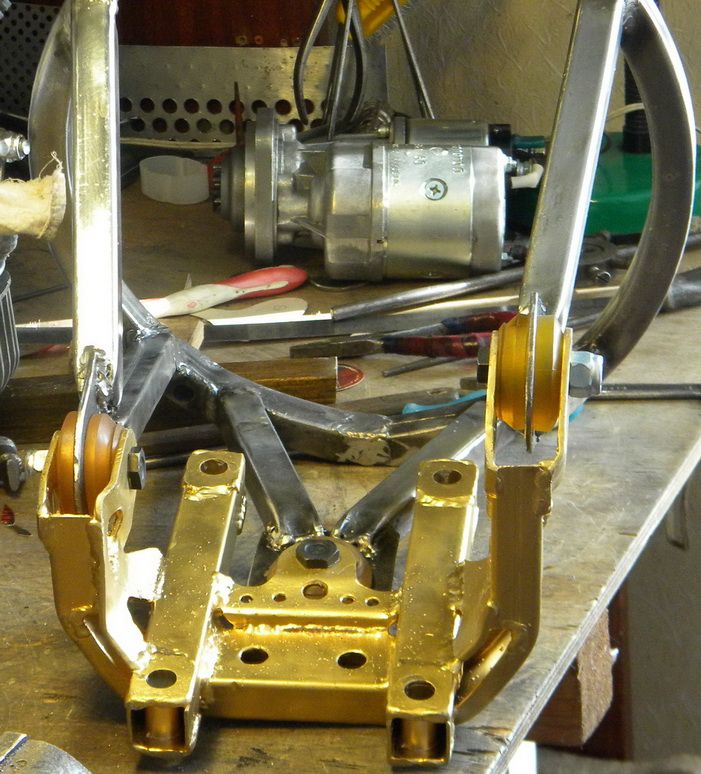

Здесь подушки расположены в зонах минимальной амплитуды колебаний.
Надеюсь, вы знаете, что колебания половинок КВ на 2ц двигателе идут в противофазе, и ось КВ, при правильной балансировке должна рисовать круг, если на картер прикрутить зеркало, перпендикулярно оси КВ и на него направить луч лазера.
Отраженный луч, будет рисовать на экране то что у вас на двигателе происходит. Опять же это не касается крутильных колебаний.
Их измерять нужно иначе. Зеркало закреплять паралельно оси КВ.
Ну и дополню еще одним замечанием по поводу жесткости-эластичности подушек. Размеры и эластичность их должна быть таковы чтобы они позволяли некоторое перемещение точек крепления в пределах амплитуды колебаний. Это по колебаниям оси. По крутильным нужно подбирать жесткость таким образом, чтобы не нарваться на резонансы.
