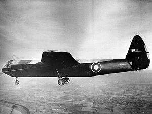

Не могу найти данные, может кто то знает какая дальность полета была у грузовых планеров после буксировки и при расчетной загрузки. ???
Вот например ИЛ - 32 ? Или у Британских.

В соответствии с аэродинамическим качеством. О парении речи не было. Отцепляли там, где нужно было высадить десант.
