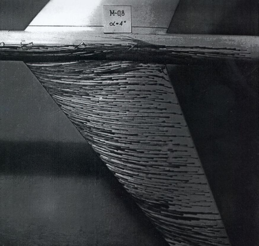

крылья обратной стреловидности (КОС), АДХ и особенности обтекания которых ещё недостаточно изучены
Между "недостаточно изучены" - и "можно нести любую дичь, не имеющую физического смысла" - есть некоторая разница.
Вы утверждаете, что "около крыла с обратной стреловидностью по верхней поверхности поток скашивается к концу крыла, а по нижней поверхности к корню" - и это дичь.
А если не нравятся результаты моделирования - то вот вам фото из АДТ, с аналогичным расчётному поведением потока на КОС. Куда там скашивается поток, можете увидеть самостоятельно)
