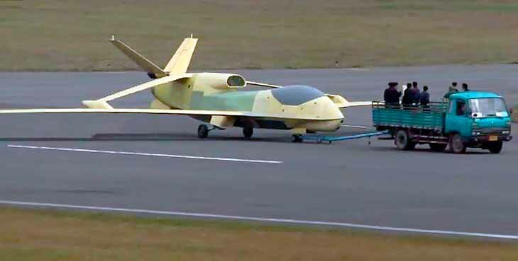

Статистика по ним маленькая, можно сказать только начинается. В Китае есть минимум два тяжёлых бпла по такой схеме

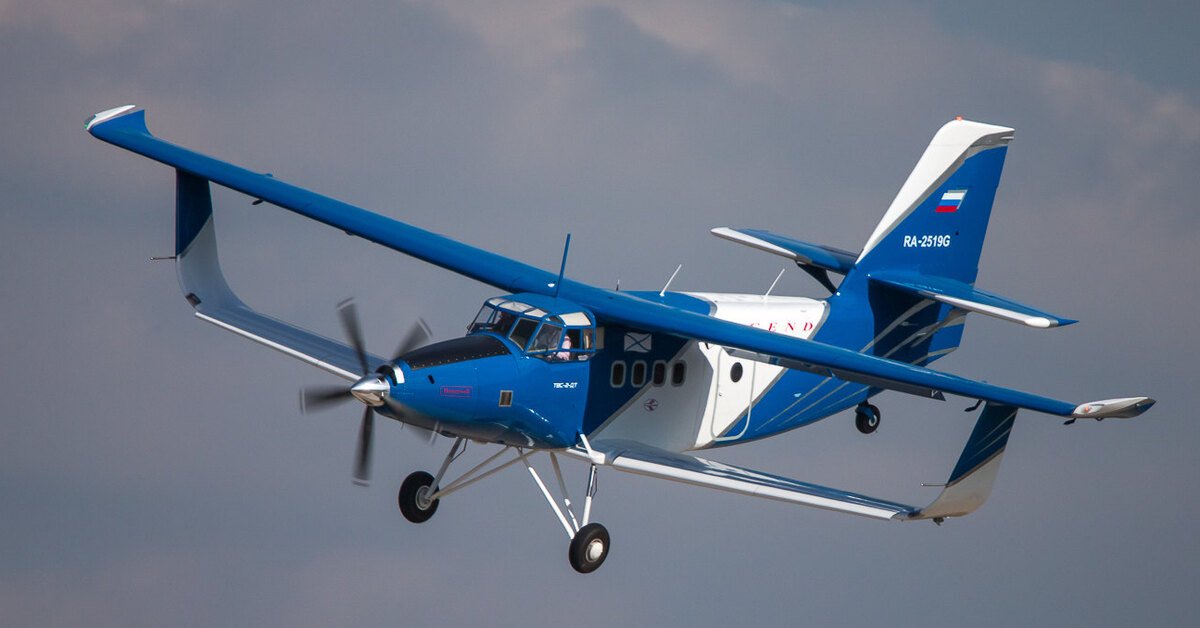

И эта схема, заметьте, является "классической" сочленёнкой, удлинение, соотношение площадей, расположение сочленения. Т.е. использованы все плюсы, которые можно высосать из этой схемы. А эксперименты с улучшением биплана путем сочленения крыльев делались в СибНИА (пример на картинке). Прорыва не случилось.
Отчего же? Просто дороговато и движок заморский (подсанкционный). И с чем мы его сравним?
С Ан-2. Вы, вероятно, думаете, что аэродинамическое качество получилось запредельное? Увы, это не так. А с учетом того, как его перетяжелили, результат и вовсе плачевный. Касаемо вашей схемы "улучшающей короткое крыло" - я её не видел, но могу заранее сказать - с гравицапой летать будет лучше 😉
