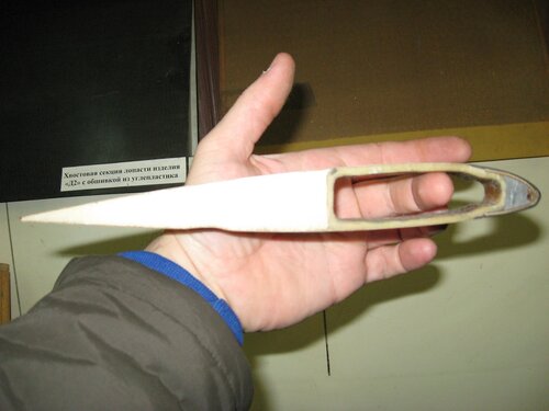

AcroBatMan - у  меня  к  Вам  вопросик  🙂
Для  сравнения  у  Вас  случайно  не  завалялось  фото  среза  лопасти  от  вертолёта  Ка-26  ?  Я  видел  такой  экспонат  -  очень  давно  в  какомто  музее...  Кажется  это  был  Музей военно-воздушной академии им. Н.Е.Жуковского....
Тут  выложены  похожие  фото  -  было  бы  интересно  сравнить  как  они  выглядят  рядом  со  срезом  фабричного  винта...  Ну  если  конечно  такие  фото  есть  под  рукой  🙂
Не, у меня нету. Тут где-то года два назад была ветка о посещении музея Камова в Ухтомке, там таких срезов разных было много, фото есть у номерного slavki.
О, нашел, вот эта ветка: http://www.reaa.ru/cgi-bin/yabb/YaBB.pl?num=1230121993
Спасибо !
В  той  ветке  есть  ссылка  на  чудесную  фото  подборку  из  музея
Собственно  я  имел  в  виду  приблизительно  такой  экспонат :
IMG_1277_1
Если  мне  склероз  не  изменяет  -  тот  срез  что  я  видел  в  музее  -  был  полностью  из  стеклопластика  ( без  углеткани )  с  заполнением  задней  части  пенопластом.
Строго  говоря  немного  отличался  профиль  передней  части - кажется  он  был  чуть  тупее...  А  может  это  меня  зрительная  память  подводит...  Или  возможно - просто  срезы  -  на  разном  расстоянии  от  комля  отличаются....
Хотя  -  это  вроде  как  от  КА - 50  штоли...  А  я  видел  экспонат  примерно  65  года  выпучка... Видимо  от  КА - 25 или 26...
Во  всяком  случае  фото  по  ссылке  дали  мне  достаточно  материала  для  осмысления  вопроса.  Там  море  лопастей.  Всем  интересующимся  -  кто  не  смотрел  подборку  -  нужно  срочно  сходить  по  ссылке  🙂.
