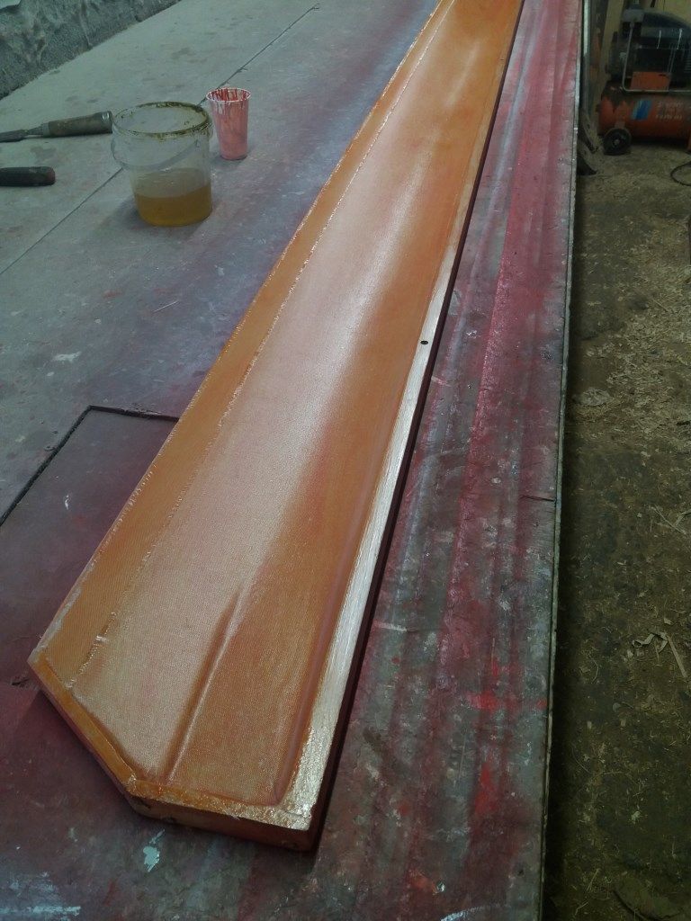

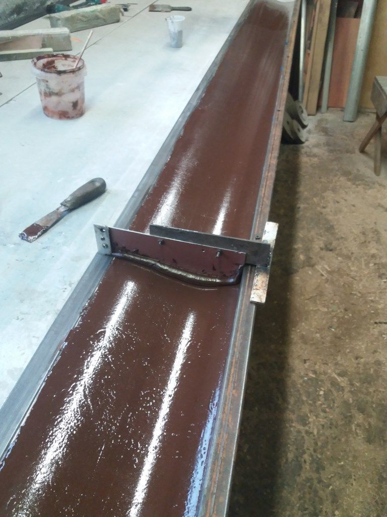

У меня что-то медленно в этот раз все получается. Холодно стало, с пограничными слоями на гелькоут просто замучился, но сейчас вроде веселей дело пошло.
Пограничные 3 слоя клеил холодной смолой с добавкой УП-624 (10%) Эта добавка сильно увеличивает адгезию смолы к гелькоуту и упрощает работу (с ТЭТА). А вот в сам гелькоут добавлял УП-616. Эта присадка, наоборот, увеличивает термостойкость и прочность компаунда.
И того на сегодня: на модели с двух сторон гелькоут и пограничные слои, с одной стороны 3 мм основных слоев уже склеено.
Сегодня укладывал на вторую сторону эти 3 мм слоев. Затем на каждую сторону будет наложено еще по 3 мм. И только потом можно будет размыкать матрицу.

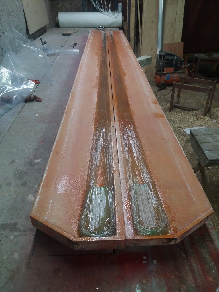

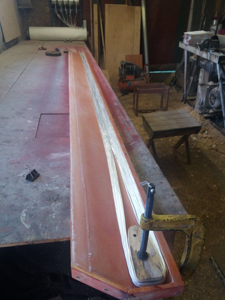

Решил сегодня запечатлеть процесс, поскольку делаю укладку немного необычно. Может кому будет интересно.
Первые 5 слоев ткани Т-13 (другой под рукой нет) укладывал со смолой, причем смолу наносил не до краев, и на каждом последующем слое ширину пропитки уменьшал. Пузырями не заморачивался, как наклеил так и на клеил, сразу же следующий слой.
На фото 2-й слой и 5-й.
    77,7 КБ · Просмотры: 386
    38,8 КБ · Просмотры: 383

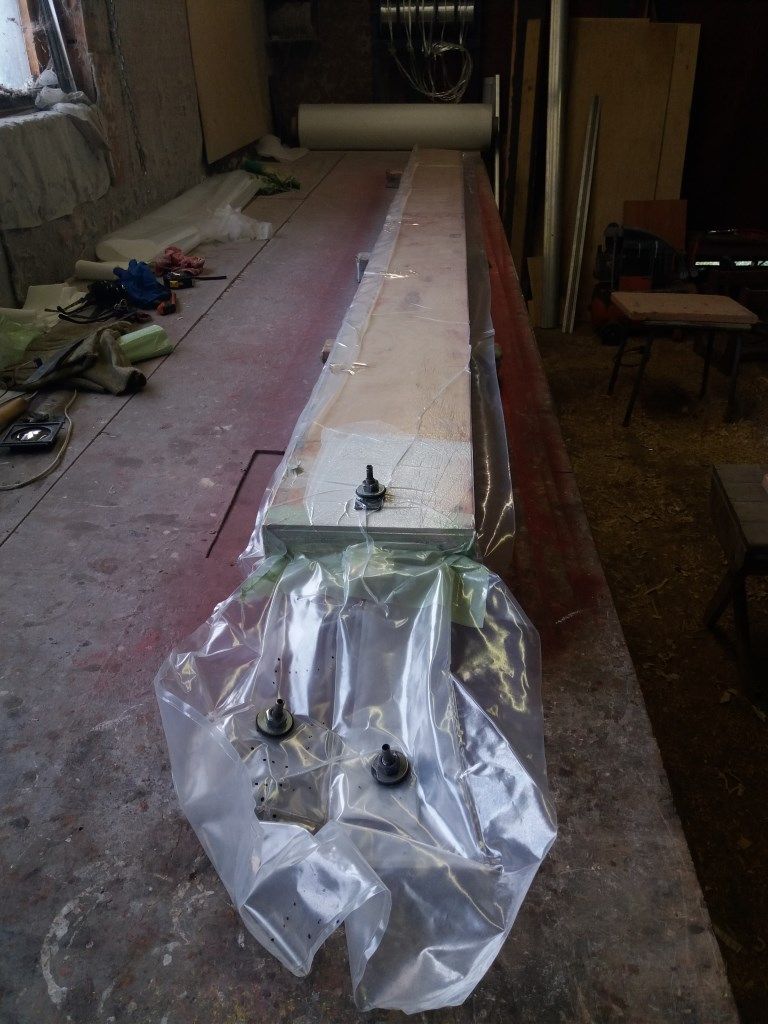

Затем, на наверх уложил еще 4 слоя, теперь уже, сухой ткани. (целую холстину сложил вчетверо), по краям кусочки 3 слоя.
Потом как обычно перфопленка (перфорация только по периметру), дышащий слой, лабиринт для подвода вакуума (чтобы смола не попала в вакуумный штуцер) и вакуумный мешок.
    66,5 КБ · Просмотры: 401
    93,6 КБ · Просмотры: 347
    91,5 КБ · Просмотры: 396
Через пол часа в термокамере и через 2 часа (второе фото).

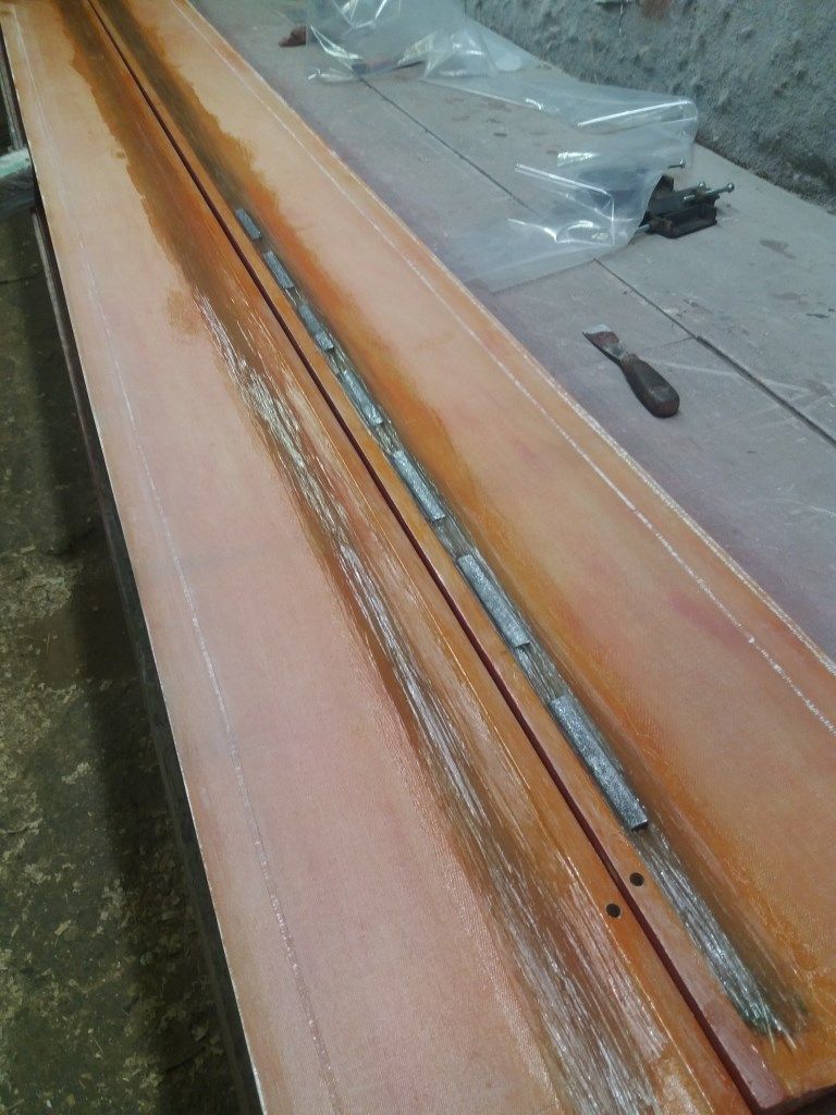

Спасибо, Андрей! А куда деваться... 🙁 Но я рад, что все позади.

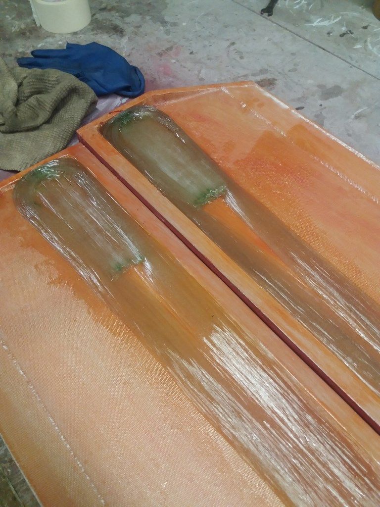

Вот вчерашний результат. Есть косяки, пришлось шприцом воспользоваться. И складки некоторые допустил при вакуумировании, болгаркой удалял.
Завтра последняя укладка с другой стороны, сегодня с этой еще одну уложил.
    97,5 КБ · Просмотры: 408

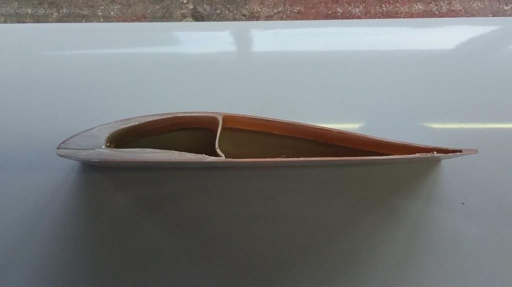

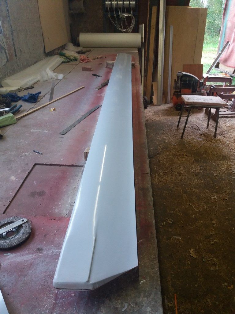

За неделю неспешно выклеил одну лопасть. Несколько раз откладывал очередные операции. В итоге все равно не все получилось гладко.
Основных проблем две.
Первая, как и ожидал, лопасть прогнута на саблю. Примерно 1 см. Чтобы избавиться от этого явления, оболочку отверждал отдельно и потом в ней выклеивал лонжерон, в надежде, что оболочки дадут свою усадку по длине и она окажется такой же, как и усадка лонжерона. Но при этом после отверждения оболочки не стал отрывать ее от матрицы. Это привело, скорее всего к тому, что матрица не позволила осесть оболочке и все произошло как обычно.
А если отрывать, то она из-за гелькоута сама коробиться и выклеить в этой кривой и ерзающей по матрице оболочке будет не просто. Но придется видно попробовать. Хотя надо вспомнить, может я уже и пробовал. Чего я только уже не пробовал.
Вторая проблема - масса лопасти даже до 6кг не дотянула. Считать поленился, понадеялся, что будет нормально.
Ну и главное чего добивался, это увеличения жесткости на кручение с применением внутренней трубки. Получилась задняя стенка немного кривовата, но свою роль сыграла. Даже без, пока еще, пенопласта жесткость лопасти достаточная.
При такой жесткости, если сместить центровку на 3 пункта, например 28% или 22%, то лопасть по концу закручивается на 1 градус.
К сожалению из-за саблевидности лопасти замерять натурно общую центровку нет смысла. Результат будет не истинным.
В общем, ладно, сейчас склею вторую, потом начну испытания на ветру на своем гироплане, и будет видно.
Но массу лопасти буду добавлять, и проработаю получше укладку внутренней лонжеронной трубки.
На срезе профиля полоска - это я так болгаркой резал, а так лонжерон выклеивается одним целым куском, еще и задняя кромка проклеивается смолой от лонжерона.

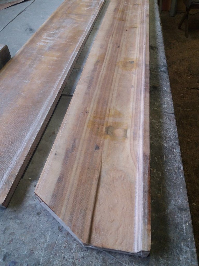

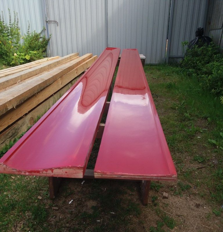

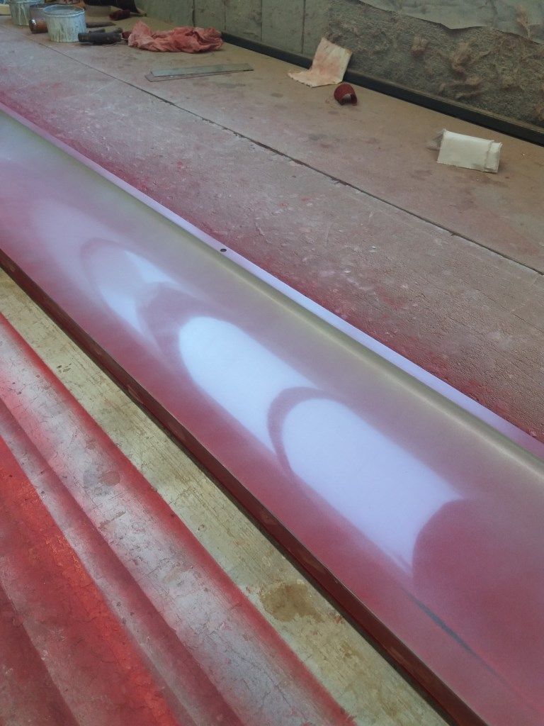

А так делал матрицу.
Сначала укреплял и выравнивал фанеру смолой, затем один слой под вакуумом ткани и гелькоут наносимый с помощью волокушы. Толщина гелькоута 0,3 - 0,5мм.
Но после первой выклейки все-таки появились неровности. Фанера есть фанера. Надо будет после второй лопасти подправит.
