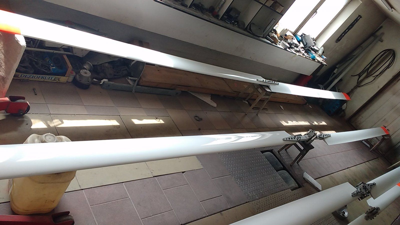

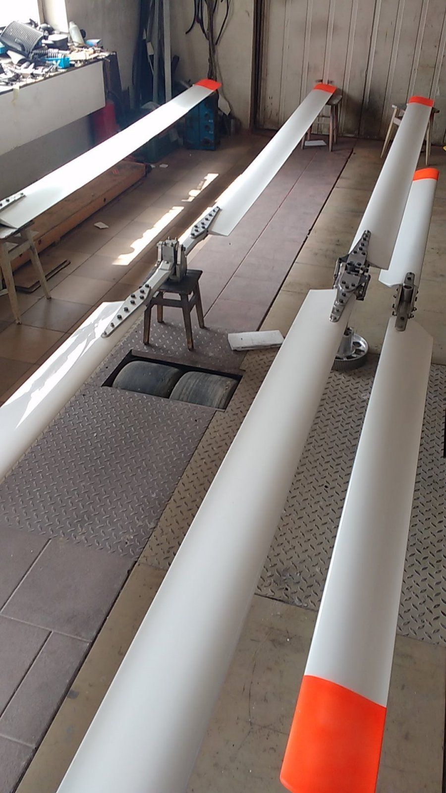

Вчера доклеил вторую лопасть, все нормально. При этом выяснил точно, что оболочки не дают усадку после отверждения вообще. Просто не граммуленьки.
Значит бороться с этим явлением буду по другому.
Жалко сейчас не будет времени, так бы сразу начал готовить ротор к испытаниям.

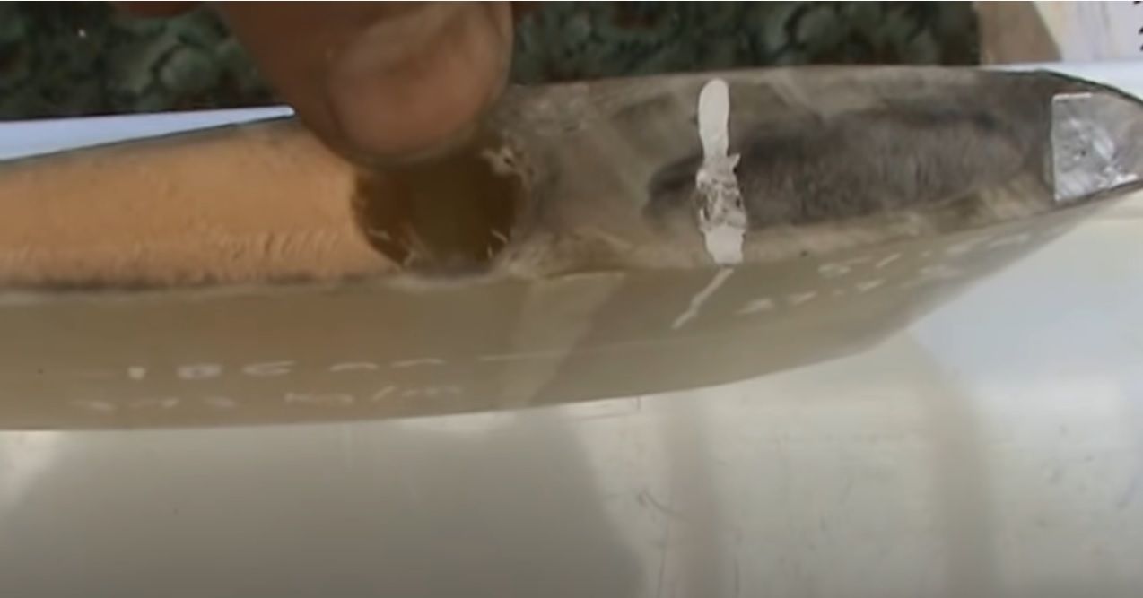

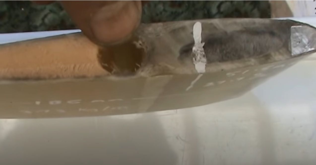

Тоже не так давно смотрел эти видео. Неужели он на них летает? 12 тонн разрывного усилия при кратковременной нагрузке и при массе 3 с лишним кг на метр это очень мало. Алюминиевые лопасти Руса с такой же весовой характеристикой выдержат при правильной заделке почти в 2 раза больше.
Так алюминий и жестче! т.е. лучше.
Очередной раз доказывается, что жидкая смола хороша при пропитке, но прочность у нее так себе. Мужик за час наверное пропитал лопасть, на что у меня уходил день и другой прихватывал. И не понятно, как он пенопласт позиционировал, он буквально на миллиметр сдвинется и уже не прижмется, он же клином. И как видно на фото, с внутренностями проблем тоже хватает.
А моя эпопея с лопастями все-таки закончилась. За эту зиму не склеил не одной лопасти и теперь уже больше и не планирую. Найти простой и дешевый способ изготовления лопастей мне так и не удалось. Все как было очень трудоемко, так и осталось. К тому же и проблемы остались не решенные.
У меня остались 1 комплект лопастей на соосник, типа Микрон, комплект на автожир, и комплект на одновинтовой вертолет. Все это для продажи бракованное по внешней отделке, а для себя сойдет. Так что дело за железом, лопасти есть.

Интересная матрица и способ укладки.
Это реальный пропеллер он делает? Кто знает работает этот винт? Может просто показал а работает плохо? Просто как он так просто ровинг пропитал это не правда мне кажется. Если его пропитать там такой канат набухнет не поместиться. Просто я не много пропитывал и количество нитей какое может поместиться на память знаю. Не как столько ровинга туда не войдет и тем более не пропитает его он просто вылив и пошевелив. На шутку похоже. Или для ветряка. Я то мало понимаю в смолах и композитах. Если я не прав то скажите и сильно не судите.
Зайдите на канал хозяина видео,там ещё есть тесты на разрыв этих лопастей, а так же полёты на самодельном вертолёте
Посмотрел. Что то у него там такая бандурина. У меня лопасти как игрушки получаются в сборе с хабаром 16кг при хорде 200мм . При чем можно на много легче сделать если надо. Это наоборот утяжелял смолу лил в пенопласт. У этого прям с таким запасом и лонжерон толстенный и свинец в лобике значит не с комеля срез лопасти. Хо хо тяжелй какой.
