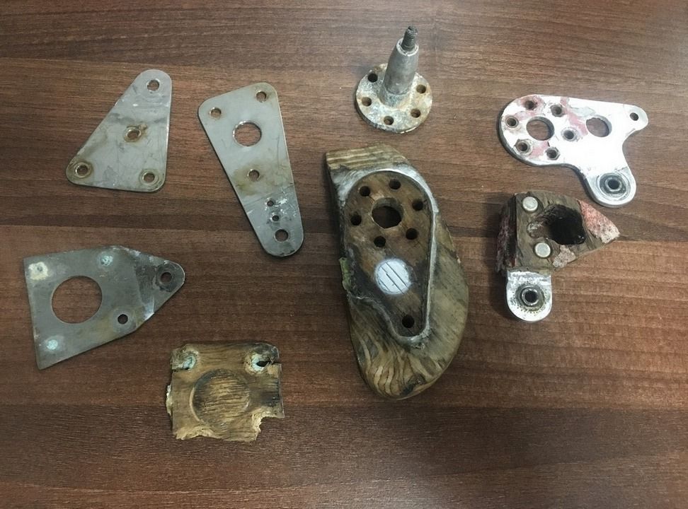

Когда я делал с друзьями свои самолеты в начале 80-х, мы даже не задумывались о сроке их службы. Главное было - оторваться от земли! :~~) А потом, посмотрим!

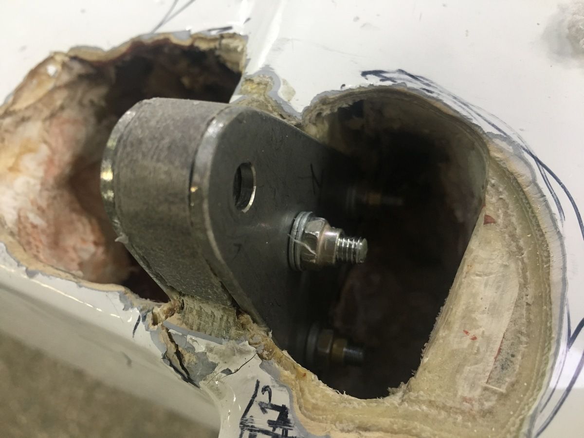

Поэтому анодировать алюминиевые детали никому и в голову не приходило, широко применялся листовой титан для узлов навески и все это крепилось обычными стальными болтами. То что титан плохо дружит со сталью, мы, в принципе знали, но когда оно еще сгниет...

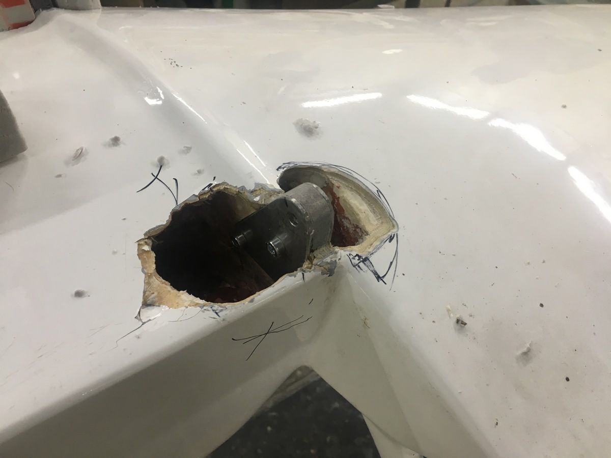

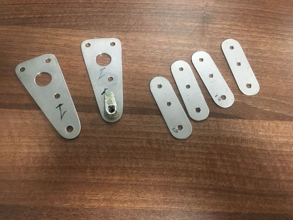

Но по прошествии более 30 лет, стальные болты таки сгнили, и их приходится везде менять. Решили, так же, заменить и все узлы, изготовивши их из нержавеющей стали.
Крыльевые узлы навески элеронов представляют из себя две титановые части из листа и фанерный вкладыш посредине. Собирался этот пакет на алюминиевые заклепки, которые, в контакте с титаном, превратились в белый порошок. Здесь пришлось менять конструкцию.
Старые узлы и новые.

На переднем крыле установлены новые узлы.

Да  многие  не  задумываются  о  сроках строя  самодельную  машину,  это  точно,всему  своё  время. 😉
Юра, вы красавцы!
Представляю ощущение, когда работаешь с машиной, спроектированной и построенной тобою 35 лет назад! Вот и ответ на философский вопрос "А как надо было поступить, когда тебе было ...цать лет?"
Каково состояние композита (расслоение, охрупчивание)? Не рассыпался ли в труху пенопласт?
