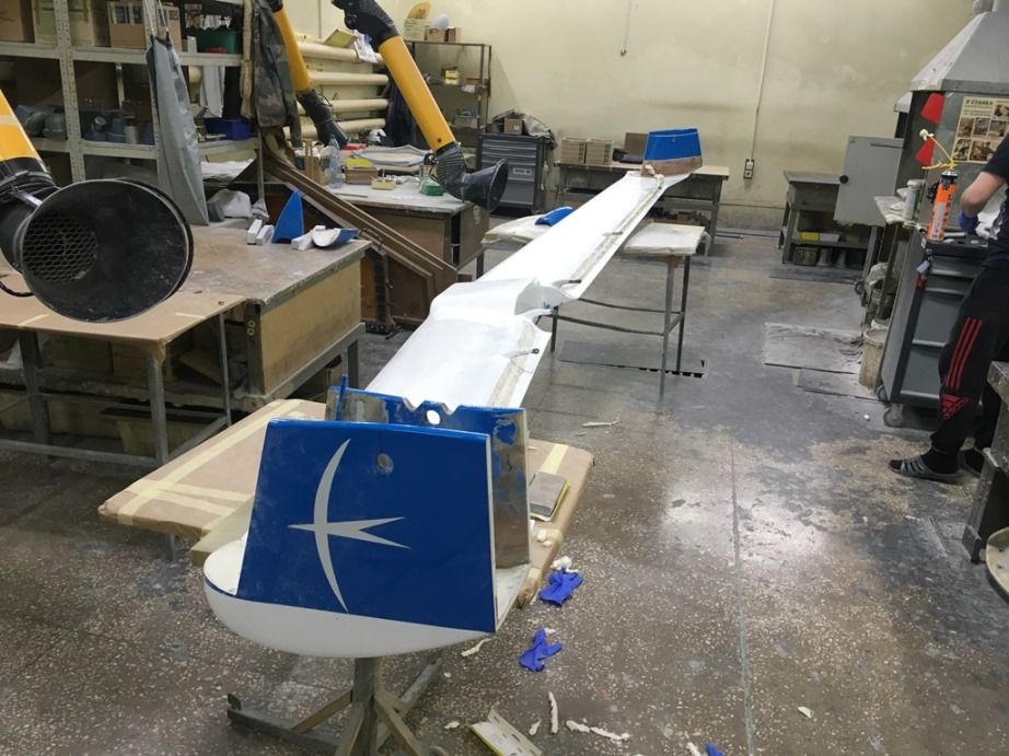

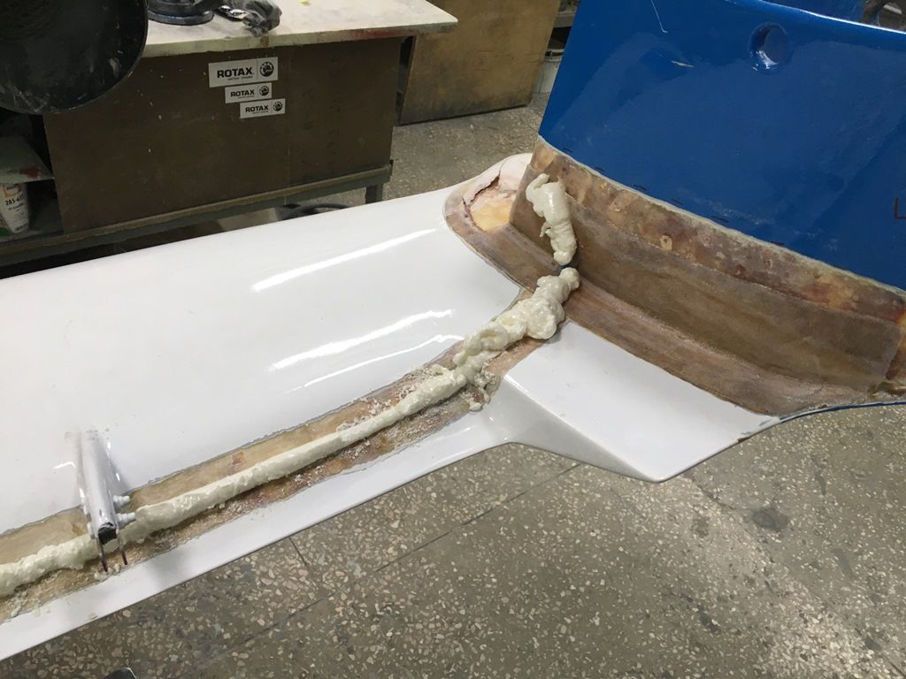

Заменили старые узлы навески заднего крыла на новые.

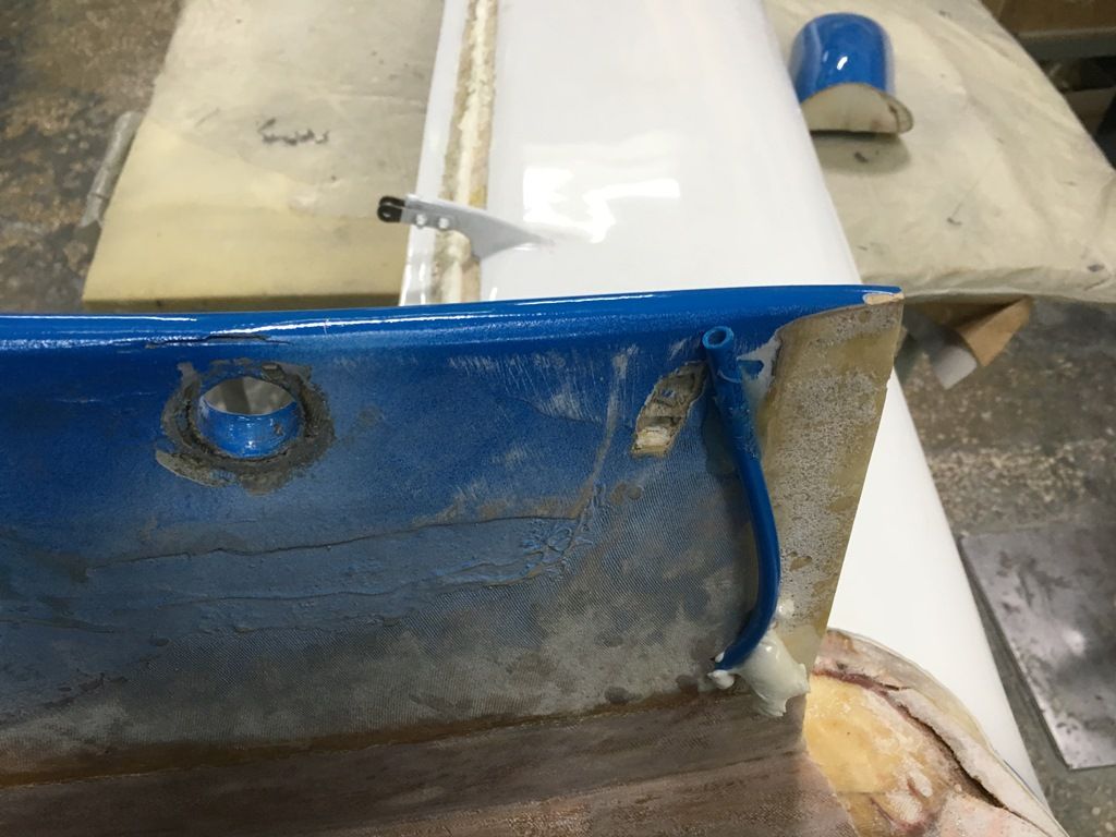

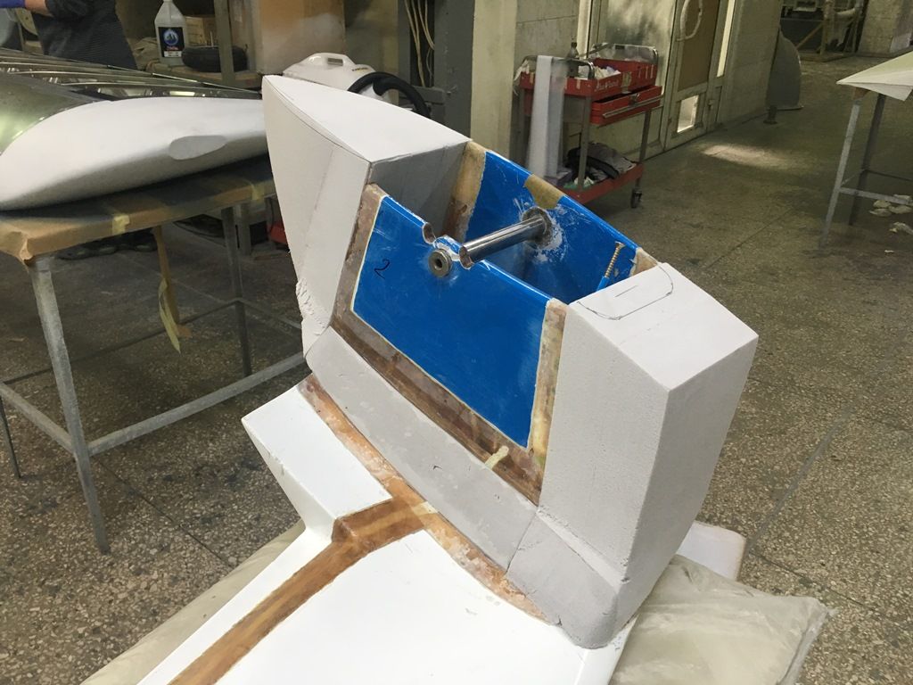

Так как будут устанавливаться новые колеса с гидравлическими тормозами, обтекатели колес пришлось значительно переделать. Проложили пластиковую трубку, в которой пройдет трубка для гидравлических тормозов.

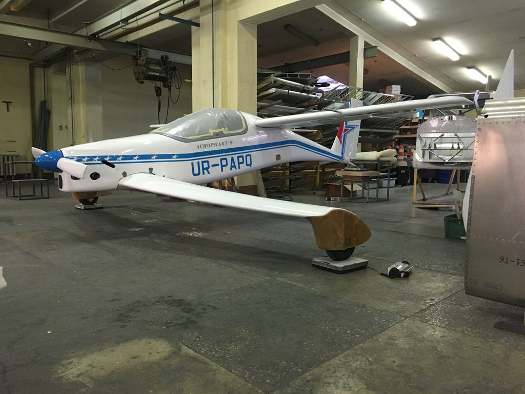

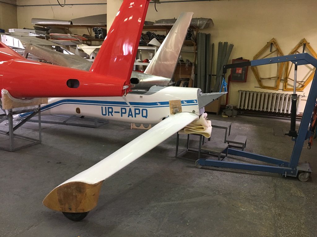

Доработали нижний обтекатель крыла, сделав в нем канал для выхода воздуха из подкапотного пространства.

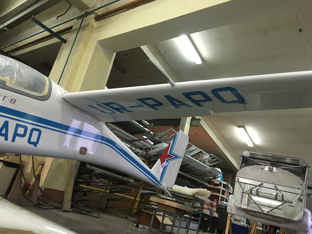

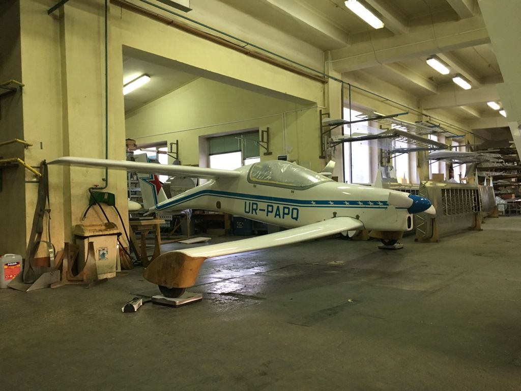

Состыковали самолет, что бы наклеить регистрационные знаки для начала регистрации.
    105,4 КБ · Просмотры: 294
    117,4 КБ · Просмотры: 327
Забыл сказать, что усилили оконтовку фонаря углетканью для жескости и сделали новый замок фонаря.

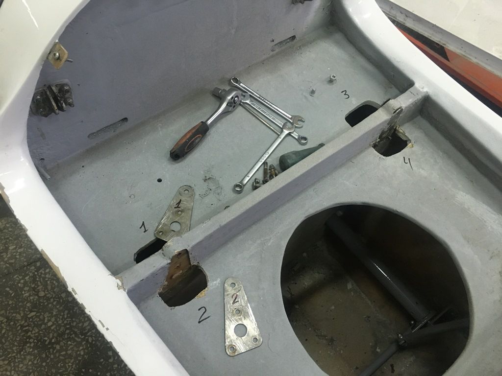

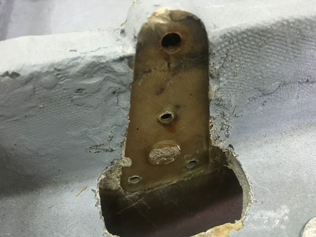

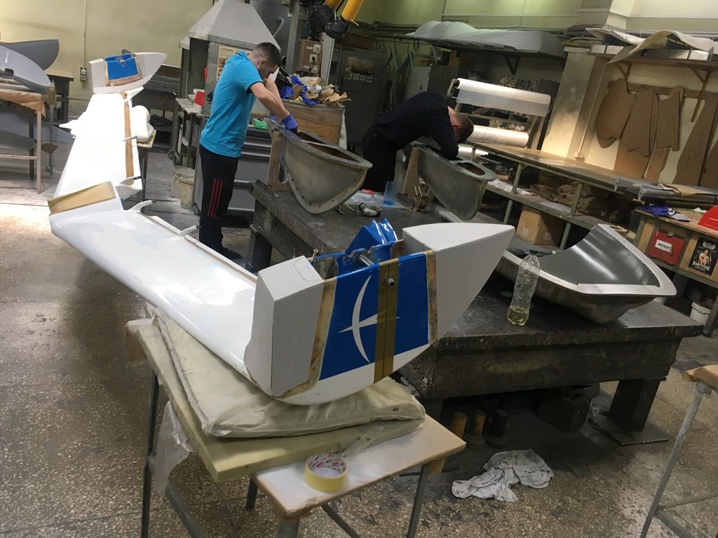

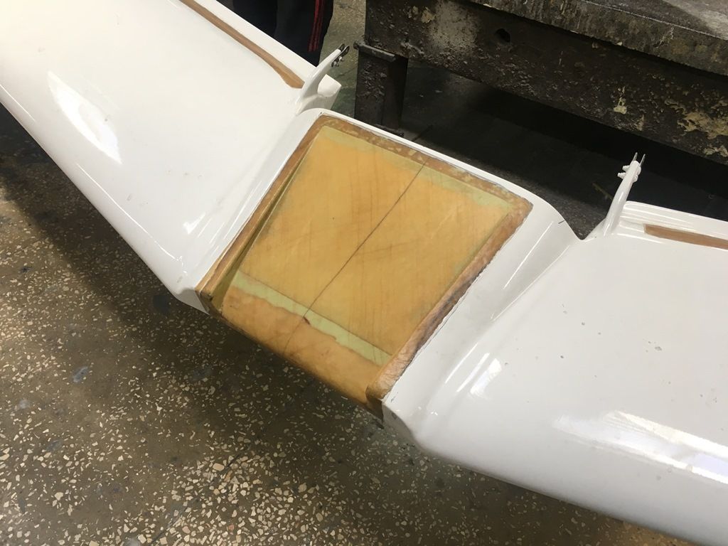

Решил заменить вкладыши трехслойки где установлены задние узлы навески переднего крыла, так как это место наиболее нагружено.
    117,9 КБ · Просмотры: 295

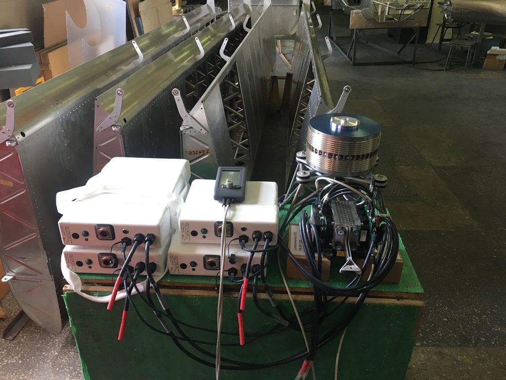

А крутить этот винтик будет вот все это, что лежит на столе.  😉 Правда одной зарядки будет хватать аж на 45 минут полета! 😎

Почему решили переделать в электрический? Какая ёмкость батарей?
А чтобы идти в ногу со временем. Давай Давай Юрий Владимирович - строй электро-квики. Пусть детки наконец то поверют в силу разума
[smiley=thumbsup.gif] [smiley=thumbsup.gif]
Юрий Владимирович, что модель представленного на картинке электромотора? Где можно про него прочитать, взять размеры
Мы приобрели полный комплект у немецкой фирмы Geiger Engineering. Электромотор модели HPD32D.
Документацию по всему комплекту можно найти на этой странице. PDF файл с названием Handbuch E_Drive.
