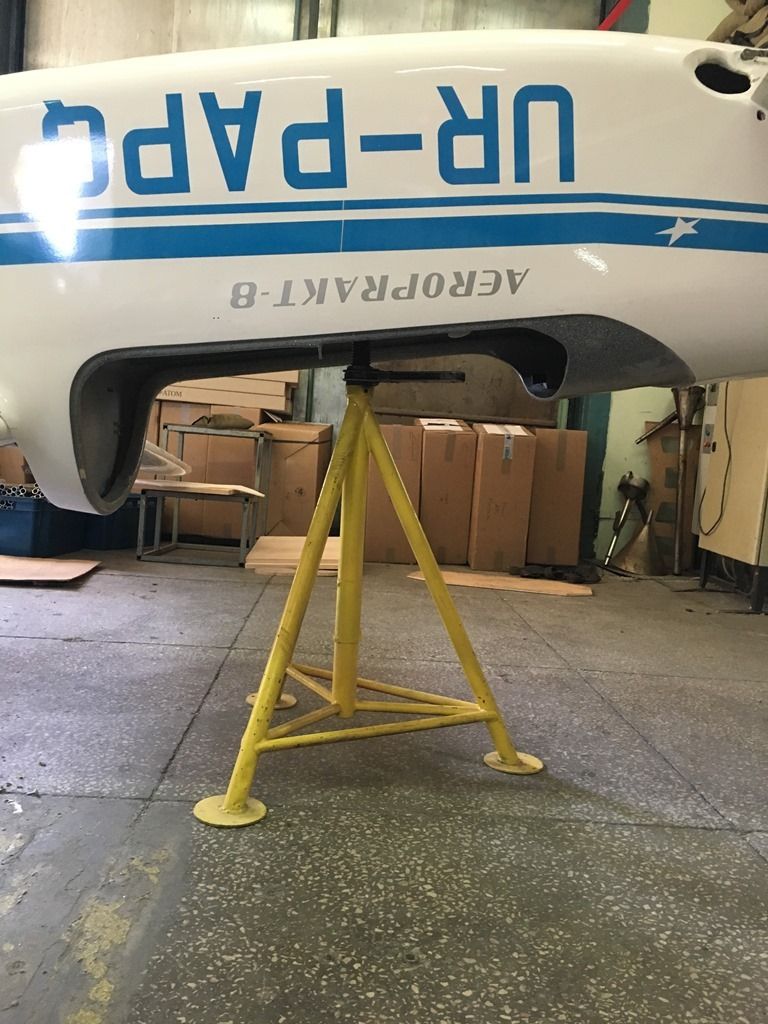

Здесь все не сложно: Электоромотор весит 11 кг, а Буран 28 кг. Поэтому под капотам двигателя разместили 1/3 общего веса батарей, а остальные будут стоять на месте, где был топливный бак.

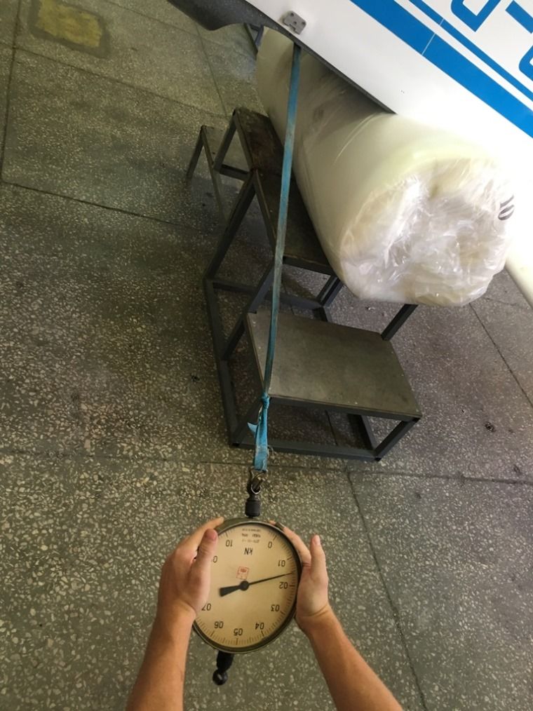

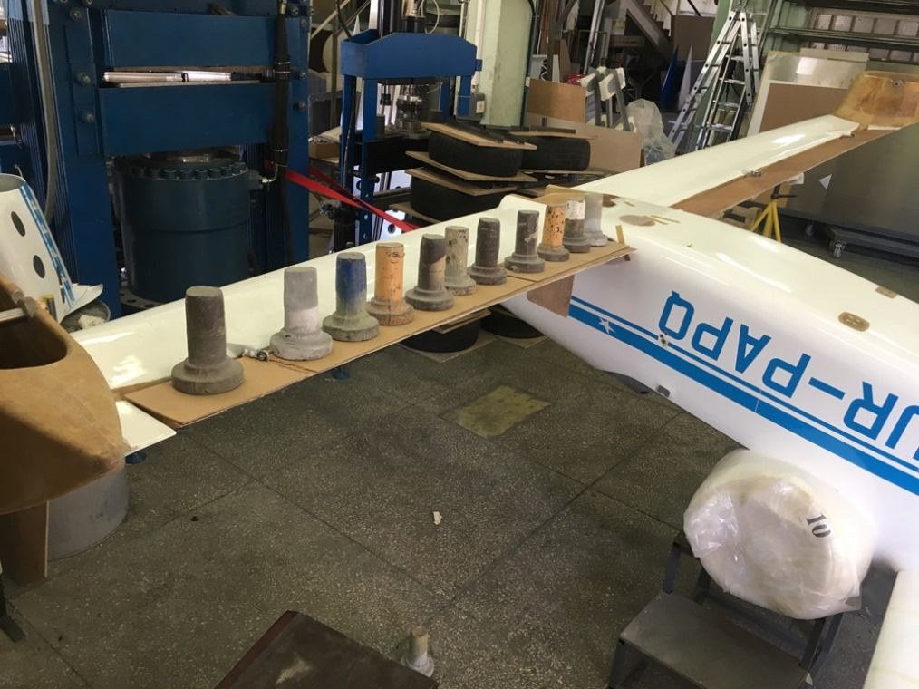

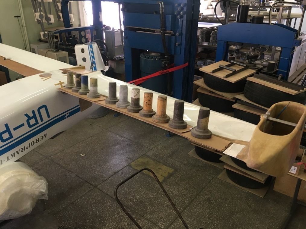

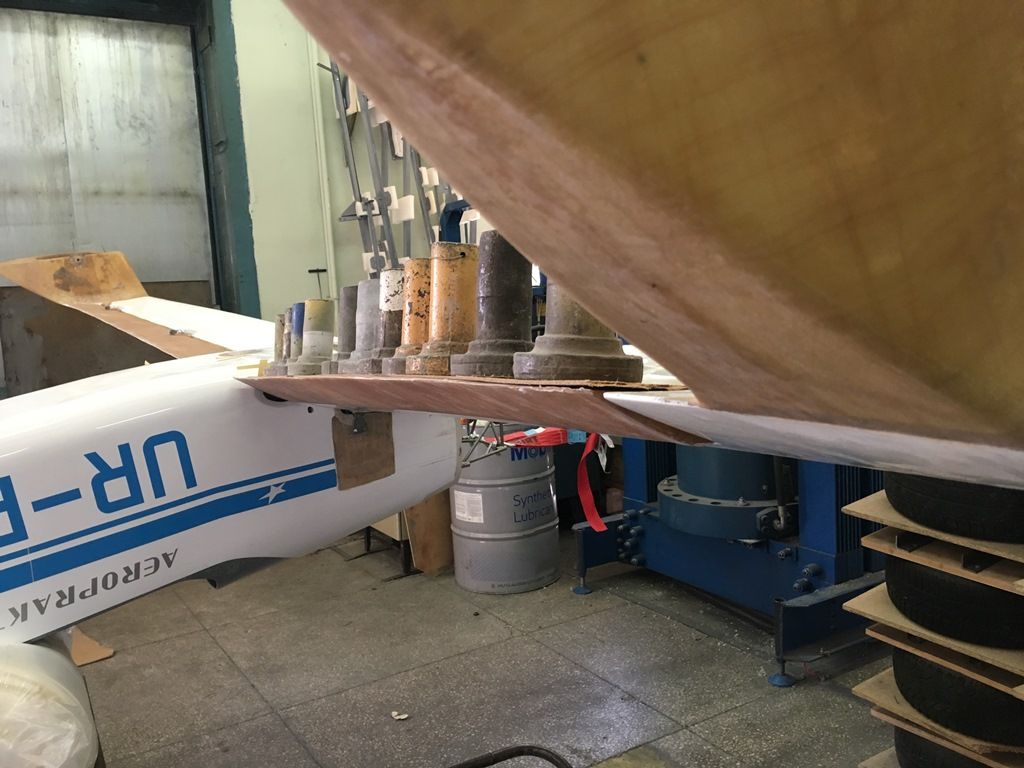

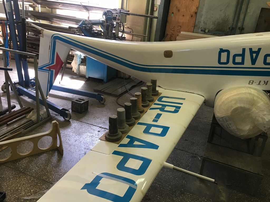

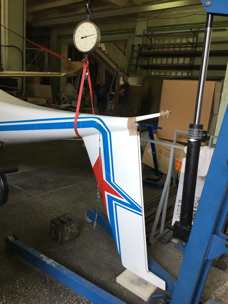

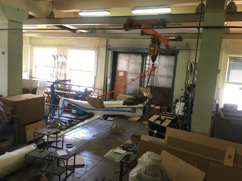

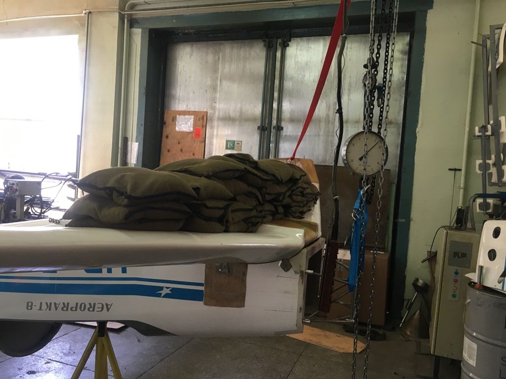

Двигаемся вперед. Проверили прочность силовой конструкции самолета на эксплуатационную перегрузку +4g.
    103,2 КБ · Просмотры: 361
    127,7 КБ · Просмотры: 378
    113,4 КБ · Просмотры: 359

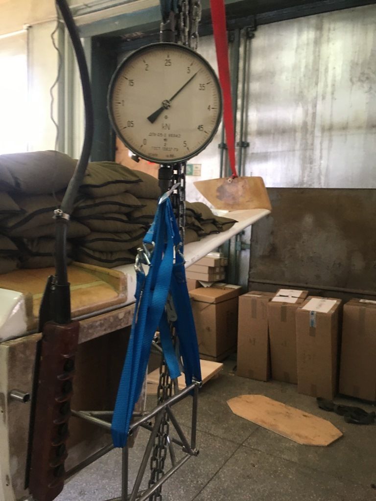

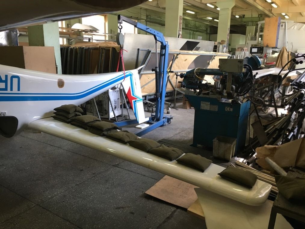

Так же нагрузили рулевые поверхности и систему управления.
    135 КБ · Просмотры: 326
    98,2 КБ · Просмотры: 356
    130,2 КБ · Просмотры: 361

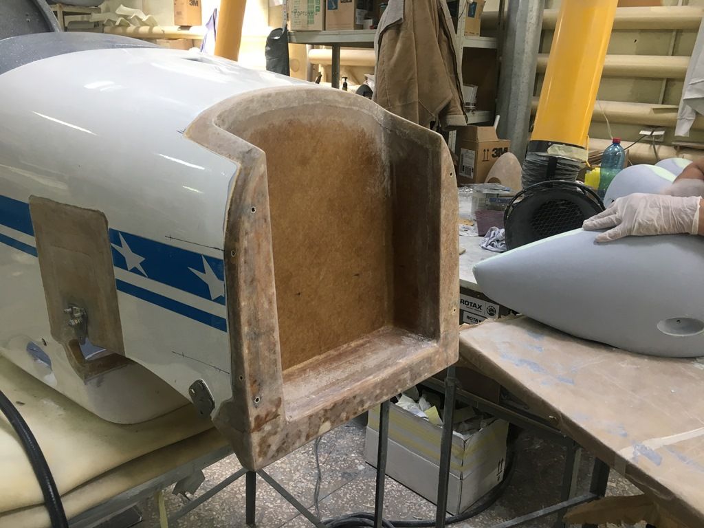

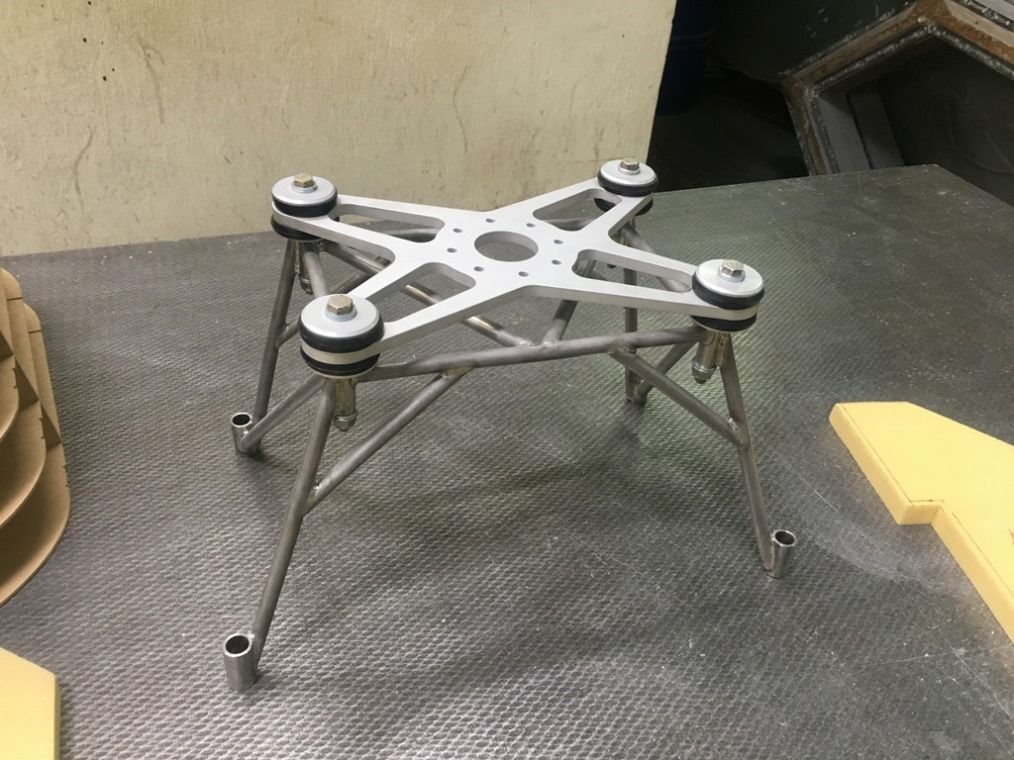

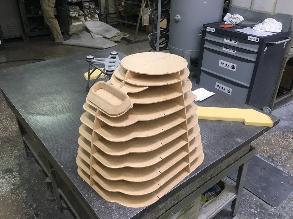

Отформован объем для передних аккумулятов.

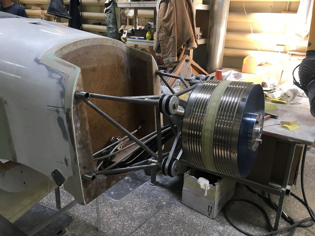

Изготовлена и установлена моторама. Примерили моторчик.
    112,4 КБ · Просмотры: 370
    121,3 КБ · Просмотры: 383
    129,1 КБ · Просмотры: 390
Начало изготовления болвана капота.

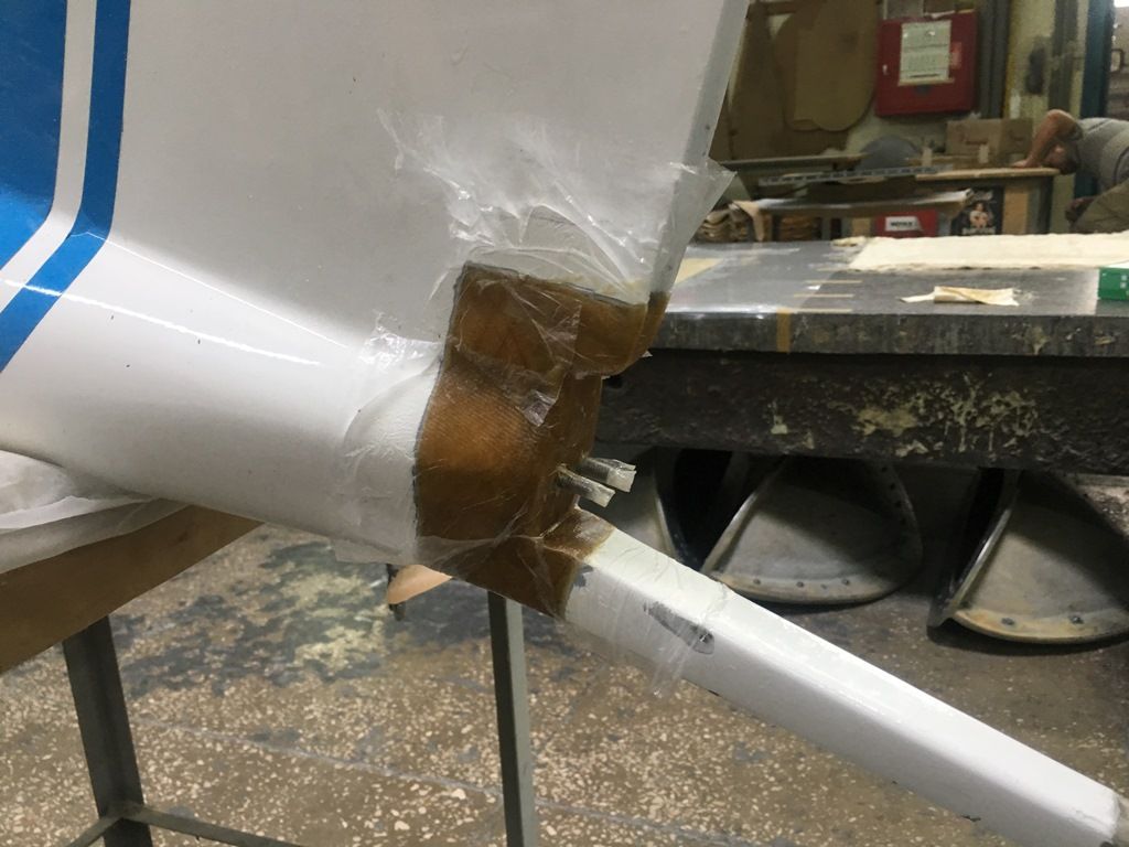

Заменены шпильки крепления нижнего узла навески РН.

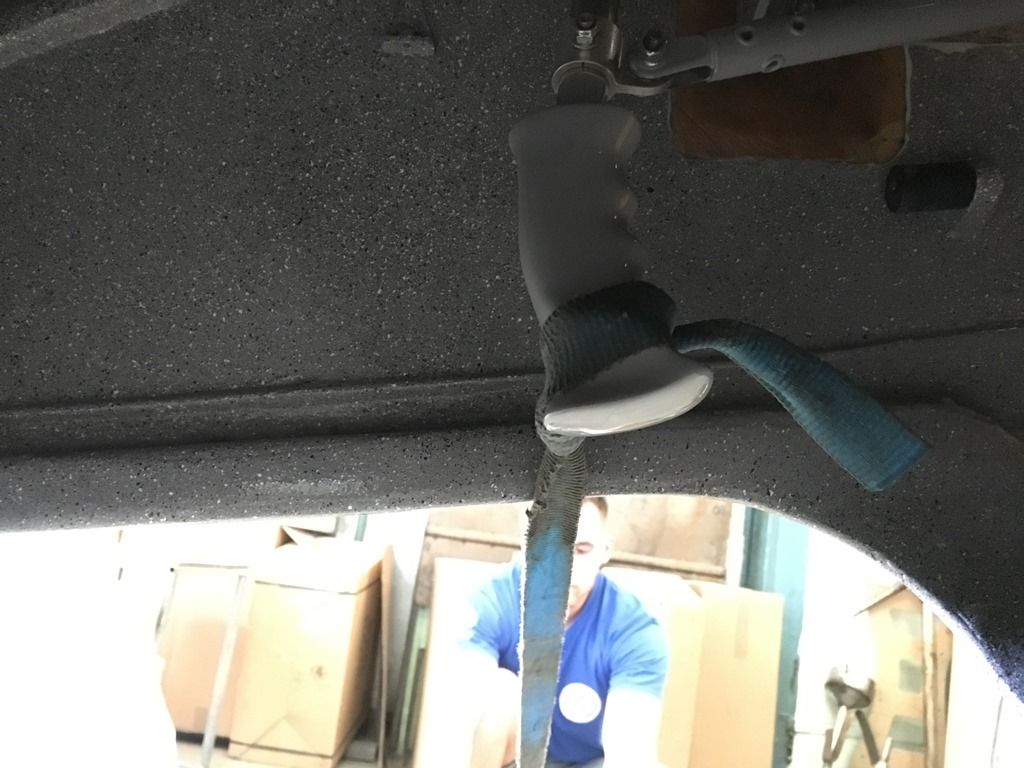

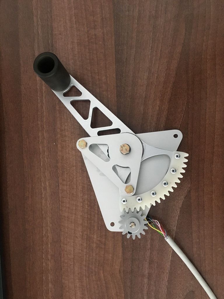

Изготовлен РУД.
    132,1 КБ · Просмотры: 355
    99,1 КБ · Просмотры: 407
    113,7 КБ · Просмотры: 379
Руд олдскульный. Теплый бензиновый....
На мотопланерах крутилкой.вернером обходятся.
Я свои инстинкты менять не собираюсь - это опасно. Крутить пальцами потенциометр на 270 гр. в одно точное движение сложно и долго, а это может стоить жизни. На электронном самолете Эйрбас стоят обычные РУДы и это неспроста.

На мото планерах, под мотором, обычно не делают посадок, в отличии от самолётов. (там, на посадке, в место руда, ручка  управления интерцепторами используется) На взлёте, на планере, рудом тоже особо не ворочают, так что, там крутилкой вполне обоснованно пользуются. На самолёте, конечно же, предпочтительнее классический руд.  Правда, с электрической СУ, руд скорее всего, будет работать не совсем так как на ДВС. Может быть существенная задержка в реакции, и не линейность управления. Хотя, там, наверняка есть куча возможностей по программированию "кривой газа" и типами  управления.
T300, сказать-то что хотели? Причем здесь мотопланер, с какого перепугу будет задержка, отсутствующая в троллейбусах; кого вообще волнует линейность, которой, в случае ДВС и не пахнет?
Боюсь, этот пост не принесет вам очков - наоборот.
Меня интересуют электрические силовые установки на ЛА. Сам занимаюсь своим (бюджетным) проектом электрической СУ для лёгкого мотопланера.
Сказать хотел то, что на самолёте, уместней именно классический руд, а не крутилка от переменного резистора. И хотел обратить внимание, что реакция работы электро мотора на действия руд, может отличаться двс. (Это из моего опыта.) В данной системе, возможно, разработчик уже всё предусмотрел, и отличий не будет.
П.С. С троллейбусом, сравнивать не корректно. У троллейбуса двигатель коллекторный , здесь трёх фазный бес коллекторный.
