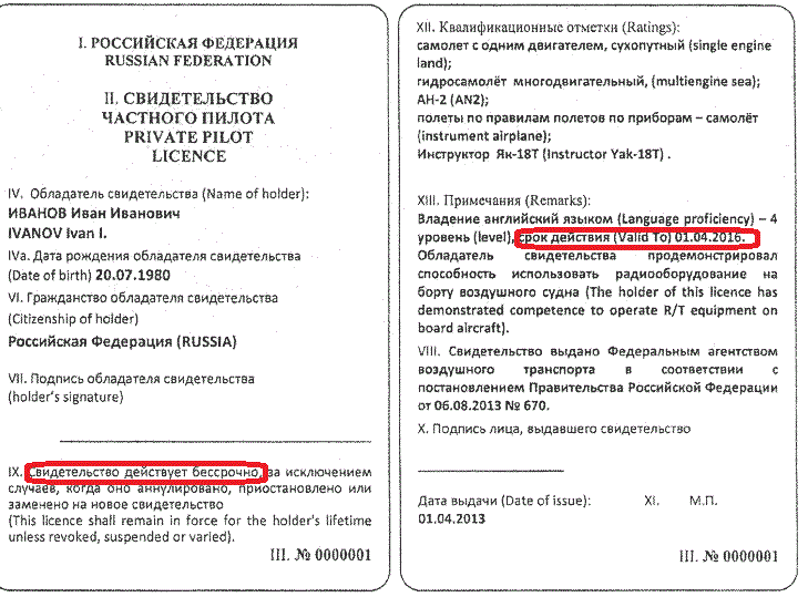

если свидетельство бессрочное, то зачем в нём указан срок действия языкового сертификата? а по окончании оного надо менять св-во? или возить сертификат?

По истечении срока действия квалификационной отметки о владении английским языком вы должны заново сдать экзамен, правило международное и соответствует требованиям ИКАО. Так же как и при получении любой другой новой квалификационной отметки придется заменить свидетельство. Не хотите, не сдавайте экзамен и не меняйте свидетельство. Просто будет одна не действующая квалификационная отметка.
