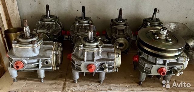

Почему не поставить угловой редуктор серийный привода вентилятора
от ГАЗ 71 или МТЛБ такие же конические шестерни и звук вроде не кого не пугает

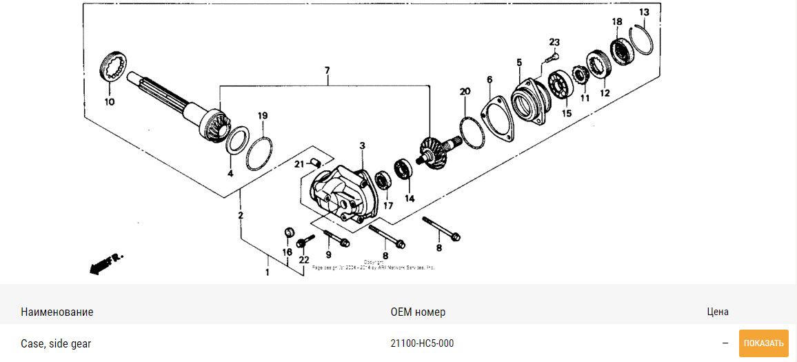

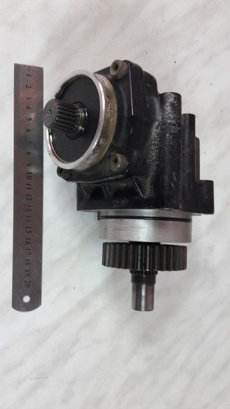

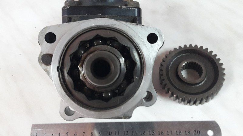

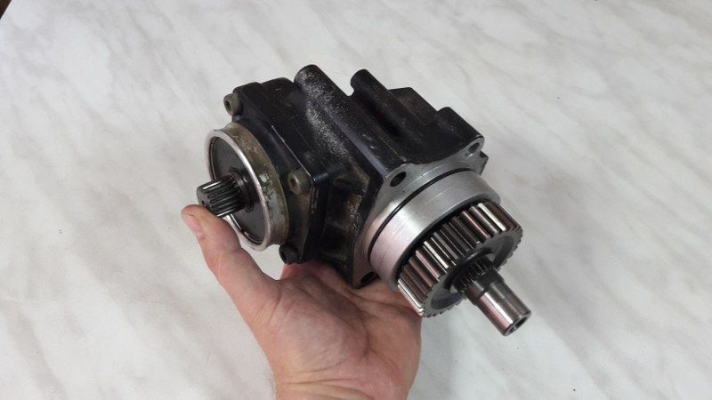

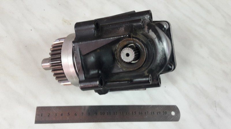

Ну, мир не без добрых людей, купить помогут и отправят. А у себя, думаю, вы сможете купить вот такой угловой редуктор. Это от квадроцикла Honda Fourtrax 300 4x4 1988 г.
Редуктор Honda ATV
Валы редуктора
Я полагаю что именно шестерни дифференциала не особо подходят для углового редкутора, у них большой модуль при относительно малом диаметре (малое количество зубов). Из за чего не реализуется правильное эвольвентное зацепление с перекатыванием, идет трение. От сюда повышенный нагрев и звук.
Если сделать по науке, прямозубый угловой редуктор будет работать нормально. Конечно такой же угловой редуктор с круговым зубом будет иметь меньший шум, но кого испугает чуть более шумящий редуктор рулевого винта ?
