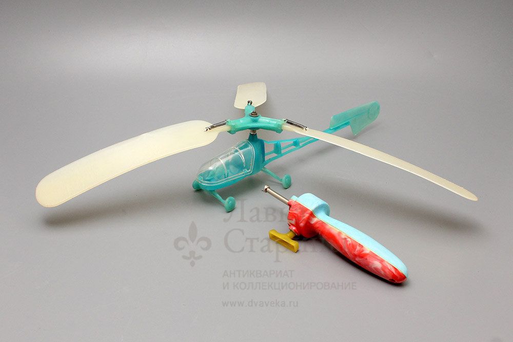

Странно все это. У меня классическая игрушка вертолета из Алиэкспресса. Не совсем дешевая.
Так почему же он исправно летает? Весьма хорошо. Правда научиться им управлять (джойстик)
сложно. И состоит он из немногих деталей. В отличие от любительских рукотворных изделий.
Не в обиду всем сказано. Но он летает этот "вертолет" реально, по-вертолетному.

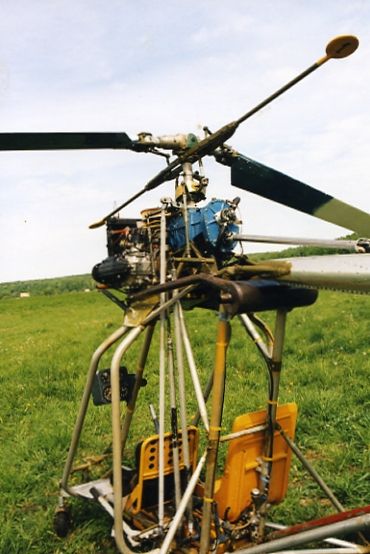

Это техническое решение В Артемчука на вертолете АВ-1
Конечно оно спорное Не проверенное ...
И не только на АВ-1, но и на его же БА-3, двухместном варианте(владельцем коего я был) и на третьем его вертолёте АВ-3.
Сам Василий прекрасно авторотировал на своём АВ-1 и ему вполне хватало ГО для манёвра. С другой стороны, отсутствие дополнительной нагрузки от вращения главного редуктора и ХВ( со своим редуктором) позволяло получить минимальную вертикальную скорость 3м/с !!! Кроме этого, хочу еще раз обратить внимание и на такую особенность всех вертолётов Артемчука, как отсутствие демпфирования горизонтального взмаха. Всё это позволило значительно упростить и облегчить конструкции и его АВ-1 попадал под категорию 115кг., а двухместный имел вес пустого всего 225 кг.!!

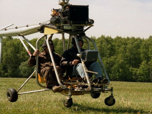

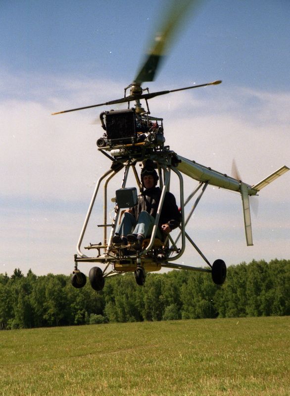

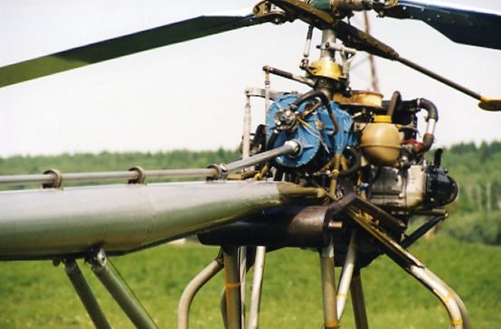

Вот его БА-3. Двигатель подключался через центробежную муфту расположенной в маховике, а привод рулевого винта отключался через храповик в первичном редукторе.

Т.е. при "подрыве" в момент приземления, при посадке на РСНВ, вы суёте ногу при поступательной скорости 20-30 км/ч (максимум!) и вас не разворачивает? Или всё это чисто теоретически и на РСНВ вы не снижалсь?
Зачем эти дебаты? Не будем изобретать велосипед. Ебстественно разворачивает, если не "совать ногу при подрыве". Как мне говорил Василий Артемчук для него было важнее максимально уменьшить вертикальную скорость и постараться сесть по-самолётному, без подрыва, для этого на всех своих вертолётах он делал колёсное шасси. Сохранить вертолёт при таком приземлении на грунт вряд ли удастся. Первый же полёт опытного вертолётчика на моём БА-3, это продемонстрировал. Что касается меня лично, то я на его вертолётах не летал, а тренировался на РСНВ на штатном вертолёте с неотключаемым РВ.
