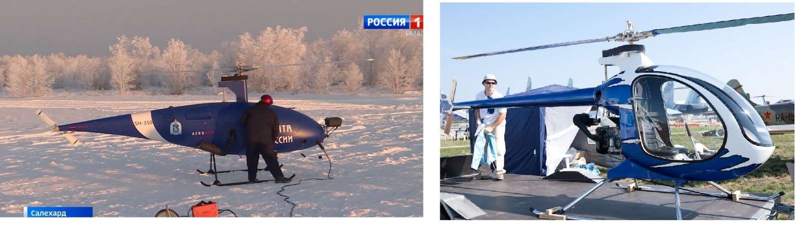

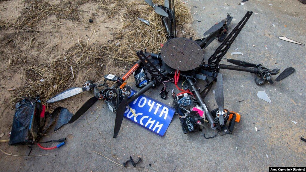

Это для квадрокоптера. И сей генератор будет крутить эл. моторы квадрика.
Я валяюсь по полу в приступах смеха от этих современных конструкторов.
Делать квадрик заведомо хуже самого паршивого вертолета и при этом так старательно надувать щеки?
Ну посудите сами.
Квадрокоптер по удельной тяге хуже вертолета с теми же внешними габаритами.
Управлять оборотами электродвигателей хоть и проще для игрушек, но для "взрослых"леталок это куда сложнее чем управлять автоматом перекоса.
Ставить много воздушных винтов (четырех и более) вместо пары это снижение надежности.
Воткнутые ради моды куча электродвигателей на "рогах" приводит к увеличению веса леталки.
Ставить такую замороченную силовую установку (ДВС - Генератор _ Электродвигатель) не от большого ума.
Это получается снижение топливной эффективности за счет двух дополнительных КПД на эл-генераторе и эл-двигателе.
И всё ради некого сомнительного удовольствия типа и у меня будет новомодный квадрокоптер.
Ну, они молодежь, пусть двигают прогресс
Взяли готовый американский одноместник Москито с двигателем и трансмиссей, добавили бензобак побольше и радиоаппаратуру. И, наверное, всю уже готовую механику выдали за свою разработку для беспилотника почты России.🤣 Да уж молодежь! Свой вертолет уже не могут разработать.😢
Сколько украли денег на этом инновационном прожэкте ? Судить не берусь, но учитывая современные тенденции и предрасположенность чиновников к этому делу..
Пускание пыли в глаза.
