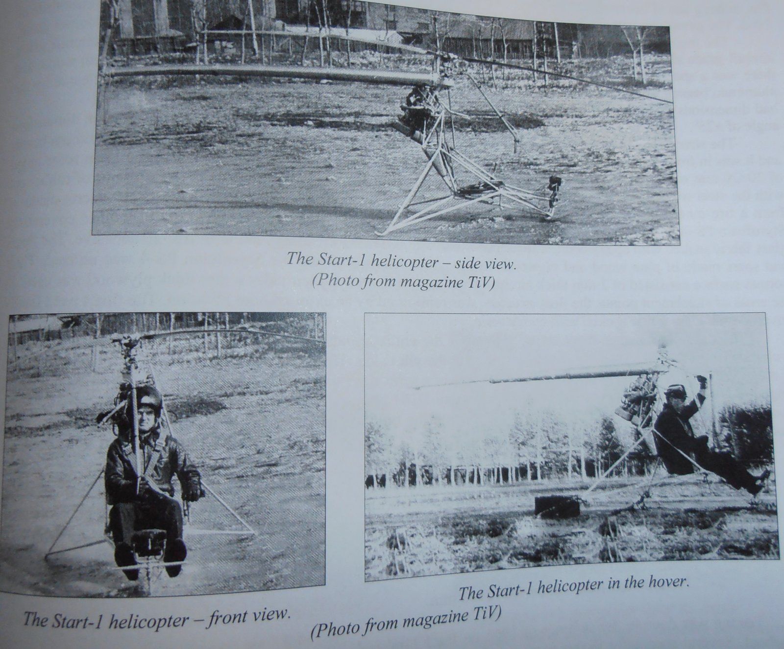

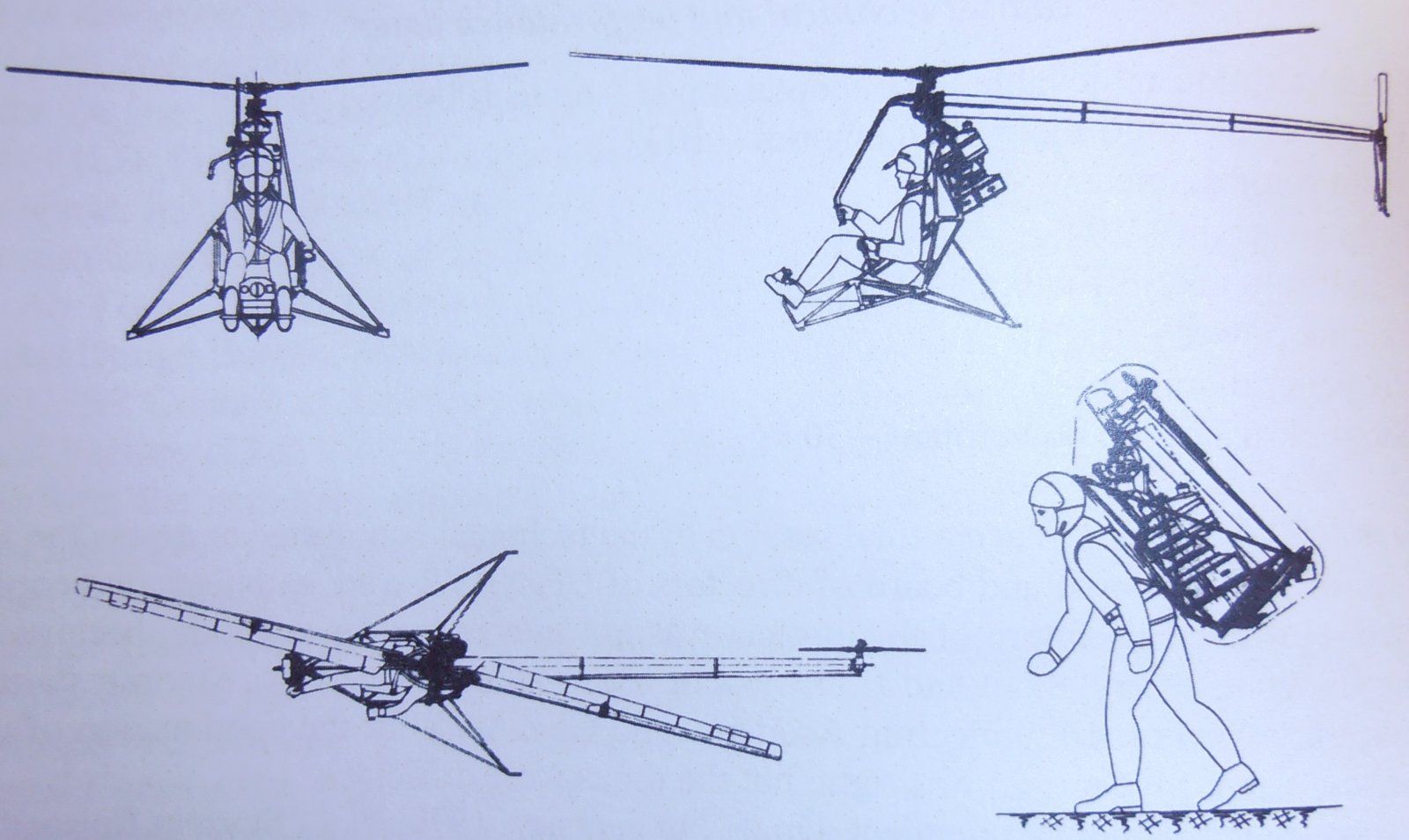

Мне нравится этот дизайн Sovjet 1960-х годов больше, чем Mosquito.Посмотреть вложение 526450
хвостовая балка слишком близко к нв , при движении вперед винт заваливается назад и будет соударение лопастей с балкой . Балку нужно делать под углом в низ как на hiller rotorcycle , но проблема в конических шестернях которые сложно найти в магазине . Мне очень понравилась идея rotorcycle но все уперлось конические шестерни. Рама моей модели очень крепкая , не смотря на то что трубки делал из медной фольги вся конструкция очень прочная и легкая. Силовой каркас мне подойдет нужно только придумать как все вместе соединить .
При всем уважении к вам, но этот вертолет был спроектирован / построен лучшими специалистами по винтокрылой технике в СССР того времени, включая Камова.
Я был бы очень удивлен, если бы они не приняли во внимание, что отступающая лопасть может попасть в хвостовую балку.
он летал ? Полное название ?
Этот вертолет описан в книге Леонида Козярчука.Я сделаю несколько снимков книги.

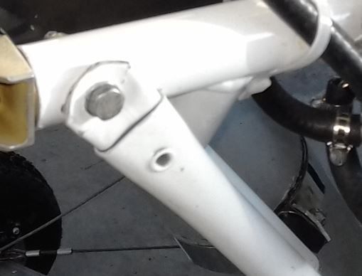

Артемчук в своих конструкциях широко использовал расклепанные и просверленные на конце трубы с д16т , как с прочностью такого решения ? Они в его конструкция применялись повсеместно .
Если правильно - вставить внутрь еще трубку и плавно подсплющить, чтобы малые радиусы с трещинами не получились. Если есть сомнения - лучше в конце трубы вставить трубку из нержавейки и ее сплющить. См.фото.
вопрос скорее как правильно плющить д16т , с нагревом ?

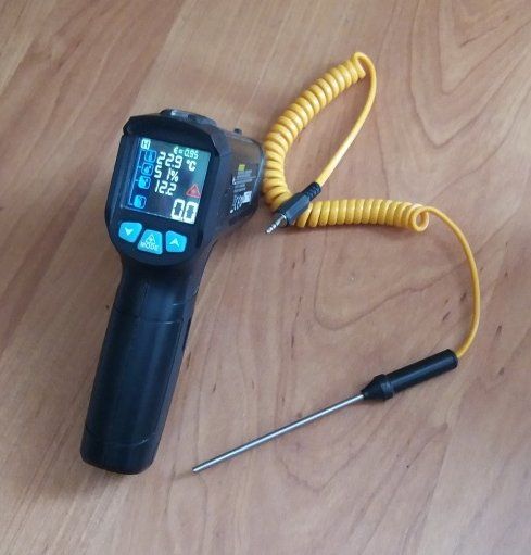

Николай, какие спички с мылом?! ИК-термометр (пирометр) уже давно в каждом магазе продают... )) Сам не один год пользуюсь - удобная и довольно точная штука, и цена вполне доступная.
И что, именно температуру поверхность алюминиевых заготовок измеряете? Какой коэффициент излучения устанавливаете на пирометре? Примерно, по справочнику? Так там разброс может сотню градусов быть.
Я себе вот такой купил. Причем не самый дешевый, до 800 град меряет и термопара впридачу еще больше замеряет.
Так вот хрень полная!!! Хотя нет, для кухонных применений вполне сгодится.
Для тех, кто еще не купил, но хочет купить такой прибор.
Раньше я думал, что каждой температуре соответствует своя длина волны излучения, которая ни от чего не зависит кроме как от температуры.
Соответственно, достаточно приборно определить длину волны этого излучения и точная температура у нас в кармане.
Ан нет!
Купив этот пирометр, сделал для себя открытие. Оказывается характеристика ИК излучения очень сильно зависит от характера излучения исследуемой поверхности. А характеристика этого излучения, в свою очередь, зависит от химического состава материала и состояния его поверхности (загрязнения, окислы и т.п.)
Поэтому для точного оперативного измерения температуры этим прибором, сначала его надо настроить на конкретный материал, с конкретным состоянием поверхности. Для этого придется воспользоваться другими способами измерения температуры, например термопарой чтобы сверить показания и настроить коэффициент на пирометре.
То есть, такой прибор удобен где-то в массовом производстве однотипных заготовок.
Проще всего и с достаточной точностью измеряются неметаллы, например кирпич. Я же купил его исключительно для работы с алюминием. Так вот именно с алюминиевыми сплавами этим прибором и сложнее всего работать. Потому что алюминий имеет сильную отражающую способность и часто имеет разное состояние поверхности, от блестящего до серо-мутного.
Короче мне лично этот прибор не пригодился, а для работы с термопарой у меня есть другой прибор, который может включать и выключать нагреватели. А этот чисто показывает значение.
