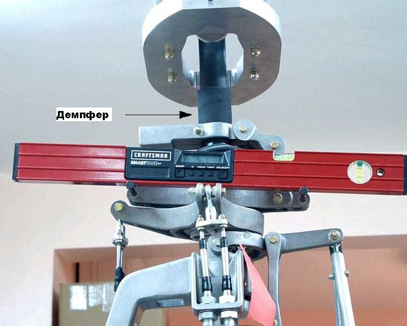

Корпус вашего ГШ имеет демпферы (если да, то как они выглядят и где находятся) или он свободно качается, пока не упрётся в Главный Вал?

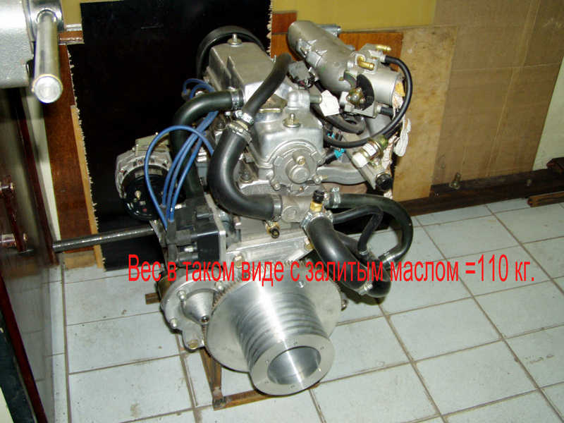

Чем обусловлен выбор двигателя, почему именно 8-ми клапанник, а не 16-ти клапанник? Всё таки побольше лошадок и момент повыше, да и ГБЦ пограмотнее, на мой взгляд.

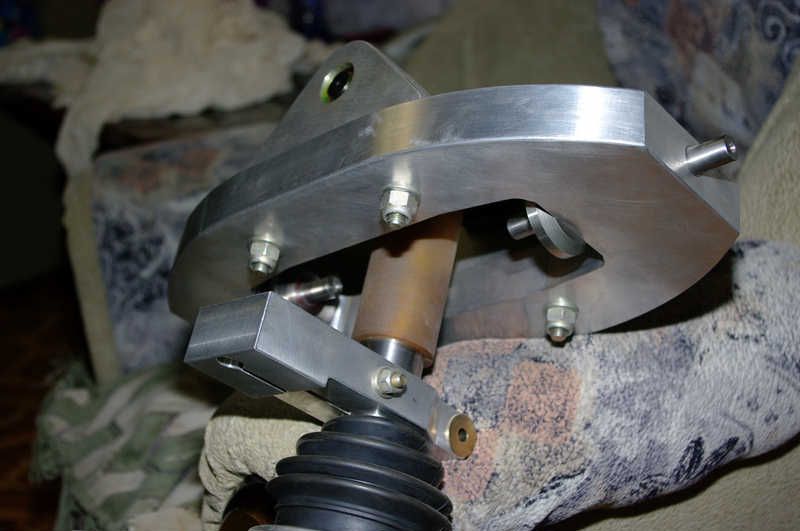

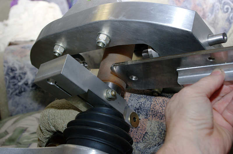

На счёт горизонтального шарнира мне и самому показалось странным, что человек на авиационном форуме не в курсе таких вещей, тем не менее вопрос об этом был и я на него ответил. Демпфер ограничивающий качание втулки установлен на валу, так же как и на фирменном варианте, только там он выполнен из куска обычного армированного шланга,
а у меня он изготовлен из полиуретана. При качании втулки в него упирается нижняя накладка крепления лопасти, на фото это всё видно.
Выбор двигателя был обусловлен его доступностью и ценой, он менее капризен в эксплуатации к тому же у меня в то время был большой опыт по его доводке, мне довелось подрабатывать в фирме занимающейся доводкой двигателей ВАЗ для спортивных автомобилей. В своё время я даже модернизировал свой " Запорожец" на основе этого двигателя.

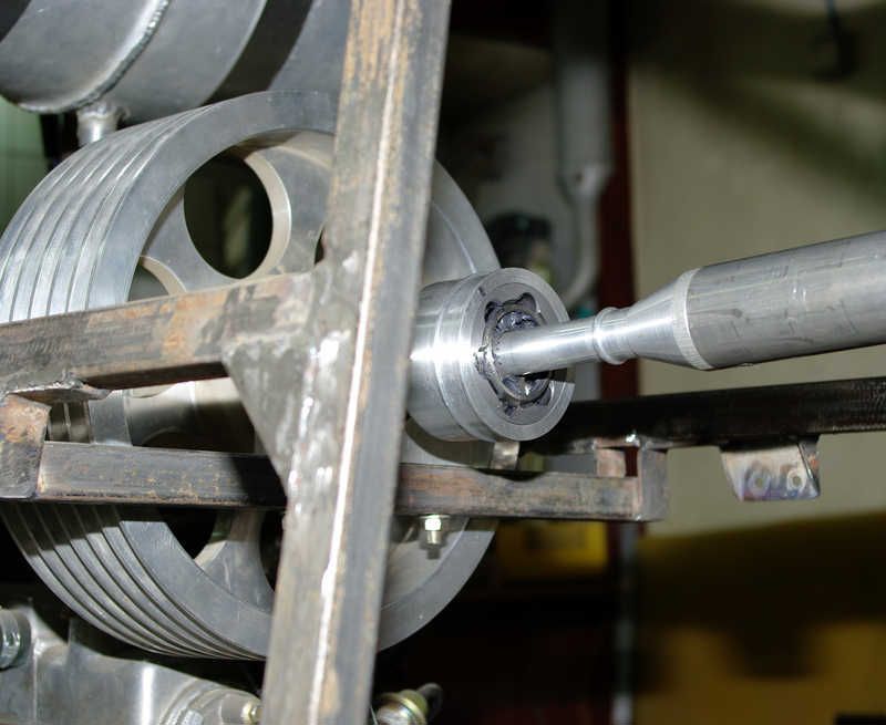

Про демпфер интересно. На фотках не заметил его совсем. только вот как то коряво по-моему получается, поскольку при упоре держателя лопасти в резину будет большое сопротивление повороту самого держателя. С одной стороны Вы устанавливаете мудрёный самодельный упорный подшипник, а с другой стороны создаёте препятствия нормальной работе шарнира. Кстати, а отчего Вы в качестве упорного подшипника не использовали верхние опорные подшипники стоек аммортизаторов переднеприводных ВАЗов или ОКИ?

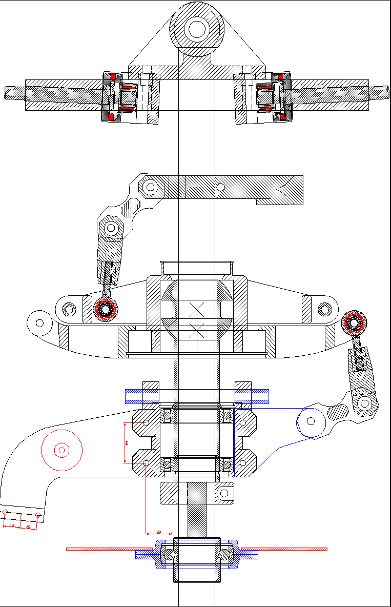

Дмитрий, хотел бы разобраться в работе тарелки автомата перекоса (АП). Насколько я понял, циклический шаг (ЦШ) изменяется воздействием через тросовые приводы, а основной шаг (ОШ) изменяется рычагом под тарелкой АП.
Вопрос в следующем: каким образом сохраняется неизменным ЦШ при изменении ОШ и наоборот? Ведь при вертикальных перемещениях АП тросовые привода либо натягиваются, либо ослабляются и при этом ЦШ должен непредсказуемым образом изменяться. В чём тут фокус?
Ещё одна непонятка с головкой сновного ротора (ОР). Судя по всему, конструкция головки и цапф лопастей практически целиком слизана с вертолёта Чоппи Адама Вильсона. Однако, у Чоппи оси поворота лопастей имеют небольшой загиб вверх, что обеспечивает принудительную конусность ОР и, соответственно, большую стабильность вертолёта на висении и при вертикальных перемещениях. В Вашей конструкции (Экзек) оси поворота лопастей строго горизонтальны, что явно ведёт к большей нестабильности аппарата. У Чоппи (насколько я помню) также не предусмотрен ГШ в ГР, правда это скорее недостаток, чем достоинство. А вот управление АП у Чоппи не вызывает вопросов, поскольку принцип у него совсем другой. Если проводить аналогию с моделями, то Ваша схема будет почти идентична СРМ (Collective Pitch Mode), CCPM(Complex Collective Pitch Mode). Разница в том, что у Чоппи тяги управления ОШ подсоединены к тарелке АП через кабанчики, ось которых перемещается по вертикали посредством рычага ОШ. Получается своеобразный микшер-сумматор ОШ и ЦШ. При этом оба управления не зависят друг от друга.
Если внимательно присмотреться к фото, то можно увидеть, что вдоль вала НВ ходит весь узел с тросами.
Поставив две, а то и три промежуточных опорных подшипника можно уменьшить диаметр вала втрое при этом не рискуя получить прогиб из-за тонкости вала.
Или наоборот- оставить всего две опоры вала, а сам вал сделать тонкостенным, но бочкообразным.
Ёшкин кот! А ларчик то просто открывался. Спасибо за подсказку, а то по фоткам не смог разобраться.

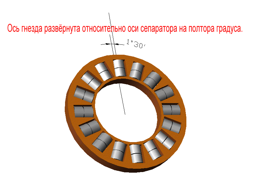

Дмитрий, рад знакомству! Гораздо комфортнее (лично мне) обращаться по имени, чем по нику.
У вас плохое пространственное воображение... 🙂
Ни какого сопротивления вращению при касании демпфера не будет, все элементы конструкции
вращаются одновременно, а не относительно друг друга. Подшипник я бы не назвал мудрёным, это обычный упорный роликовый подшипник, а делать мне его пришлось потому, что серийные подшипники такого размера плохо подходят под центобежную нагрузку более 4 тонн. Все они однорядные, а это увеличение сопротивления вращению из за проскальзывания конечных участков ролика, кроме того они не имеют поворота гнезда сепаратора благодаря которому ролики при работе не качаются на одном месте, а равномерно перемещаются по окружности
опорной пяты, этот нехитрый приём повышает ресурс подшипника в 3-4 раза и более. Подшипники от стоек автомобиля попросту слабы для этой цели и я их даже не рассматривал, как альтернативу. Двигатель на стенде выдал чуть более 80 л/сил. при 5000 об/мин. максимальную мощность не замерял, потому что на тот момент он был новым и я не рискнул гонять его на высоких оборотах, тем более что рабочие обороты не превысят 5000 и я не смогу использовать лишние силы. Коллектор выпуска конечно тяжёл, но времени на весовую
оптимизацию двигателя и всей конструкции у меня попросту нет.
Доработка и овершенствование будут продолжены после испытаний, а сейчас нужно
навалиться на завершение затеи. Вылизывание и доводка отнимают очень много
времени, потому я стараюсь избежать этого отчасти даже сознательно огрубляя и
перетяжеляя конструкцию, ведь её назначение не изящное порхание в облаках.
С редуктором та же история, испытания покажут возможность, или невозможность его применения с такими мощностями двигателя, тем более он у меня был в наличии совершенно
новый. Типы трансмиссий так же, давно отработаны на многочисленных конструкциях  сверхлёгких вертолётов и изобретать велосипед смысла не вижу. Центровка модели возможно и не так страшна, спорить не буду, но для полноразмерного аппарата всё же следует придерживаться определённых ограничений в этом вопросе, тем более, что неизвестно как поведёт себя машина и иметь дополнительную проблему в столь ответственный момент не стоит.

Зачем вообще такие крайности, если простое уреличение числа опор и утоньшение вала даст выигрыш по массе в разы?
Увеличение числа опор- это из "больших" вертолётов, мы обсуждаем СЛА вертолёт.
Отсюда необходимость жёстче относиться к массе деталей.

По поводу шкива не понял, может вы не так посмотрели картинку, он как раз установлен
сверху на подрамнике.
Тут вот товарищ CINN правильно подсказывает, троса перемещаются вместе с автоматом перекоса, ведь они закреплены на рукавах отходящих от корпуса механизма изменения общего шага и ни какого натяжения не
происходит. Головка ротора "слизана" не с  Чоппи Адама Вильсона, а с Exec-162, оси на которых закрепляются
корпуса осевого шарнира имеют угол установки 2 градуса 30 минут, просто на снимках это трудно рассмотреть.
Вал рулевого винта скопирован с вертолёта Helicycle, на мой взгляд уменьшать дюралевую трубу 45*1,5 мм.
не имеет смысла, конструкция отработана зубром американского вертолётостроения и многократно проверена
в деле, а вот подшипники опор можно существенно уменьшить, это видно уже сейчас и с этим согласен.
Вес рамы известен точно, на сегодняшний день он составляет 38 кг. Причины по которым её вес так велик я
уже изложил в предыдущих сообщениях. Все работы по доводке и совершенствованию конструкции будут продолжены только после испытаний, у меня нет возможности вкладывать существенные средства и время в непроверенную затею.
