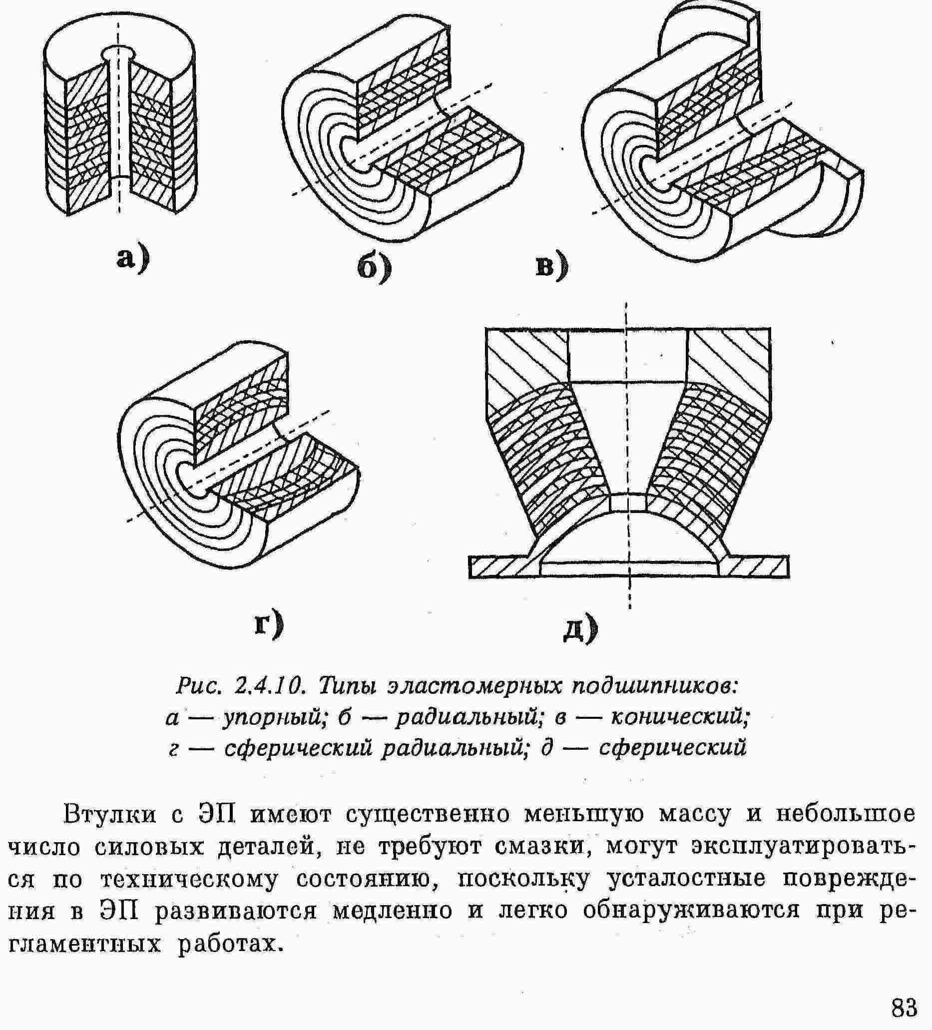

Эластомерные подшипники бывают такие ...

😉Свисает - это когда [highlight]СВИСАЕТ[/highlight]. а на торсионе, который эластичен только по оси, "свисать" - нечему.
Свисают лопасти, только на шарнирах :exclamation

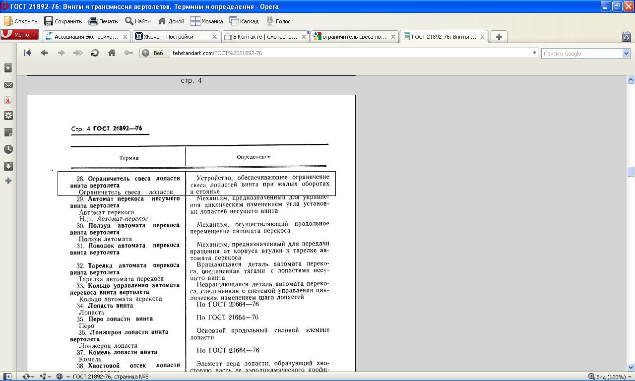

ddn прекрасно разбирается в конструкции вертолетов.
Это именно ограничитель (центробежный) [highlight]свеса лопасти[/highlight].
Засада, во-первых, скрывалась в отсутствии знаний о конструкции втулки винтов "Роторфлая" до мельчайшей детальки.
                                (Вы, vert, оказались более эрудированным в этом вопросе).
А во-вторых, на всех картинках втулки "Роторфлая" (из тех, что видел я лично) эту втулку видно только снизу.
                                (по этой причине мало кто, из видевших этот вертолёт только на фото, даже догадывался о том,
                                 что на этой втулке есть какие-то центробежные ограничители).
А с другой стороны, моя логика мне вот сейчас подсказала (когда Вы, vert, написали, что ddn вполне технически грамотный человек, чтобы НЕ утверждать о наличии на вертолёте несуществующих механизмов)
ведь, не должны же винты качаться на те углы, которые предоставляет расстояние
между наружной стенкой вала винта и внутреннего остверстия "коромысла" винта.
Я только сейчас понял, что если в системе Общих ГШ винтов не будет ограничителей, то возможен конкретный перехлёст лопастей верхнего и нижнего винтов.
Вывод:
ограничители есть.
Только они монут называться,
либо ограничителем качания (согласен с тем, что это слово "режит слух") винта на Общем ГШ,
либо-таки, "ограничителем свеса ЛОПАСТЕЙ",
либо-таки, "ограничителем хода качельного подвеса лопасти винта".
В общем, лично я признаю, что ограничители свеса на тех втулках, всё таки, есть.

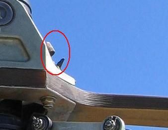

Ё-маё ... :-[
  :-?  Как же я его не заметил-то?
Да вот же ОН.
За углом спрятался.
    10,8 КБ · Просмотры: 419
А с другой стороны, моя логика мне вот сейчас подсказала (когда Вы, vert, написали, что ddn вполне технически грамотный человек, чтобы НЕ утверждать о наличии на вертолёте несуществующих механизмов) ведь, не должны же винты качаться на те углы, которые предоставляет расстояние между наружной стенкой вала винта и внутреннего остверстия "коромысла" винта.Я только сейчас понял, что если в системе Общих ГШ винтов не будет ограничителей, то возможен конкретный перехлёст лопастей верхнего и нижнего винтов.
Вячеслав, да не нужны там ограничители качания. Роторы чутко слушаются автомат перекоса, а он один, т.е. крены обоих роторов согласованы.  :-[
В полёте - "да".
А при недостаточных оборотах винтов (при раскрутке винтов) и при порыве ветерка - будет-таки "кердык".
Кстати:
Не совсем.
Плоскости вращения тем бельше становятся несимметричными, чем больше поступательная скорость полёта.

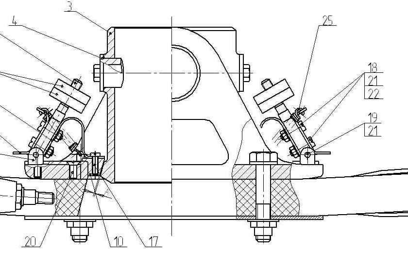

Друзья, не спорьте!
Ограничителей взмаха лопасти в природе не существует.
Если в силу различных обстоятельств на лопасти возникнут силы
которые заставят её совершить взмах на угол не предусмотренный
конструкцией, то никакой ограничитель не будет ей помехой.
За счёт собственной упругости она совершит такое движение
будто бы ограничителя нет вовсе. Все упоры и ограничители
служат лишь для удобства наземной эксплуатации, когда отсутствует
центробежная сила стабилизирующая положение лопасти в пространстве.
А потому ваши споры лишь о терминологии.

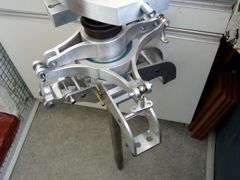

Дмитрий, отчего Вы не стали делать такую втулку? Оттого, что уже сделали ту, что на фото или по каким-то другим соображениям?
Всё таки мне не даёт покоя вопрос с усилием на рычагах управления. Неужели можно расчитать такую конструкцию торсионов, что они не будут вносить ощутимой прибавки к управляющему усилию? Или просто увеличивается соотношение плеч на рычагах для компенсации дополнительно возникшего усилия? Вторая сторона вопроса - увеличение нагрузки на тарелку АП и особенно на её подшипник.
Ещё по самим торсионам и их кинематике хотелось ы уяснить кое-что. Есть ли у них хотя бы незначительный прогиб в горизонтальной плоскости или, иначе говоря, работают ли они как ВШ?
Ссылку дать не могу, я как правило не сохраняю длительное время информацию которая
не имеет конкретных данных и рекомендаций, но наверное вы и сами сможете её обнаружить
по запросу "торсионные втулки винтов"
Сам я не стал заниматься этой втулкой потому, что на момент когда я ознакомился с подобными
конструкциями мой собственный узел уже был полностью готов, а как известно, коней на переправе
не меняют, нужно довести начатое до конца. В ходе работ всегда появляется новая информация,
появляются новые материалы, или новые возможности, всё это следует учитывать на будущее, но
менять концепцию нельзя, иначе это может продолжаться до бесконечности, а задуманное так и
не будет осуществлено.
