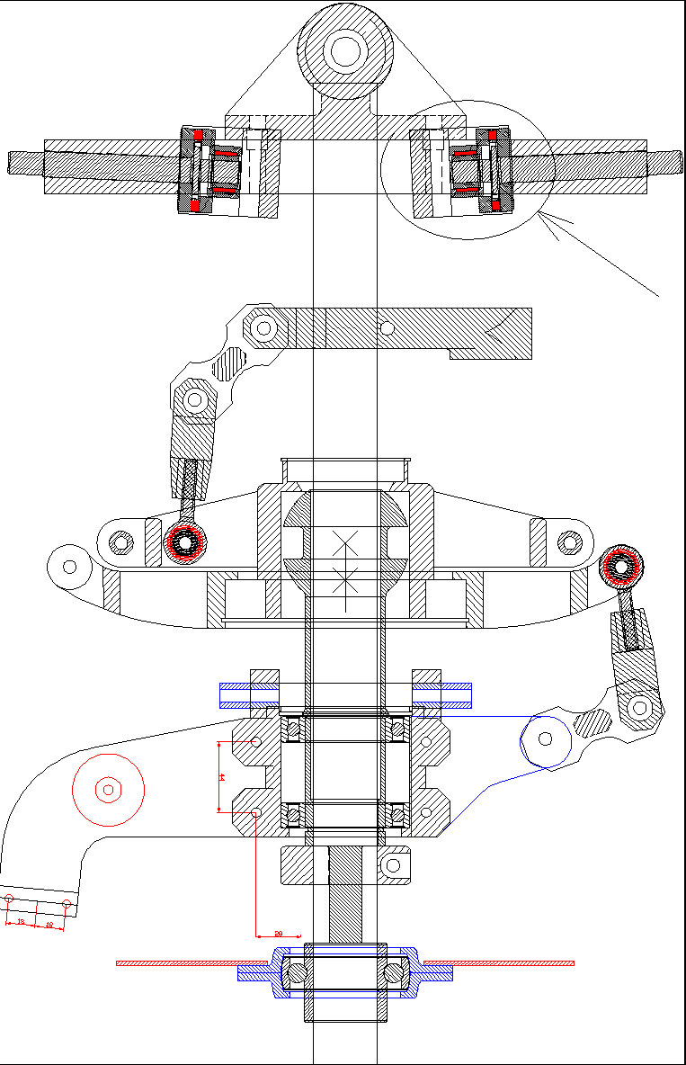

Насчёт воображения спорить не стану, а по трущимся частям конструкции всё же поспорю.
Итак, смотрим на Ваш же четёж: рамка в сборе с поворотными держателями лопастей, качающаяся на верхушке основного вала наклоняется, к примеру, вправо (по часовой стрелке). При определённом угле отклонения правый (по чертежу) держатель лопасти своей левой нижней кромкой коснётся вала, на котором натянут резиновый демпфер. Если в этот момент происходит управление шагом (крен вправо), то правый держатель лопасти поворачивается для уменьшения шага в этом азимуте и трётся об демпфер, который создает сопротивление повороту держателя лопасти.
Подшипник я бы не назвал мудрёным, это обычный упорный роликовый подшипник, а делать мне его пришлось потому, что серийные подшипники такого размера плохо подходят под центобежную нагрузку более 4 тонн.

По поводу шкива не понял, может вы не так посмотрели картинку, он как раз установлен
сверху на подрамнике.

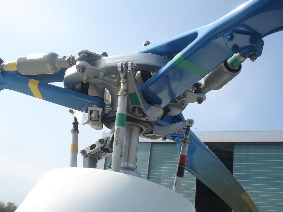

Прошу пардона  - подумал об одном, сказал другое. Я как раз имел в виду крепление подрамника: всё-таки и натяжение ремней и вибрации - а тут сварка. По-логике лучше бы было положить поперечныетрубы на продольные балки рамы. Не потребовалось бы и хомуты приваривать - хватило бы простых болтиков с гаечками. А так при отрыве одной точки крепления (сварочной) и натяжение ремней ослабнет до проскальзывания.
При определённом угле отклонения правый (по чертежу) держатель лопасти своей левой нижней кромкой [highlight]коснётся вала[/highlight], на котором натянут резиновый демпфер.
Вот этого касания, как раз, допускать и нельзя.
Дело в том, что дозировать усилие при "касании" очень сложно.
И скорее всего, это касание в полёте будет называться "ударом по ограничителю взмаха".
Это крайне не желательно.
Это понимали и те инженеры, которые проектировали такую втулку для "Exec".
И если в полёте пилот вдруг почувствует, что коромысло ударило по ограничителю (по валу),
он (пилот) должен понять только то, что он сделал что-то "не правильно" и "резко".
А вообще, чаще всего коромысло (по вашему, рамка) может касаться вала винта, в основном, только в двух случаях:
-- во-первых, на стоянке (если лопасти не зачалены) НВ может раскачиваться ветерком и коромысло может постукивать по
валу.
-- во-вторых, при раскрутке НВ, когда его обороты ещё не достигли какого-то определённого значения
лопасти могут "махать" так, что действительно ощущаются ощутимые удары коромысла об вал винта.
Происходить такое может либо при не совсем правильных движениях ручкой циклического шага, либо при порывах ветерка, либо от действия этих двух факторов одновременно.
Вот для того, чтобы эти встречи коромысла с валом винта нЕбыли очень уж твёрдыми,
на вал винта и одевается "шланг".

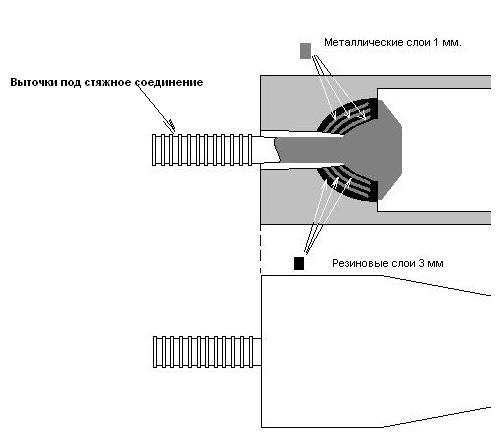

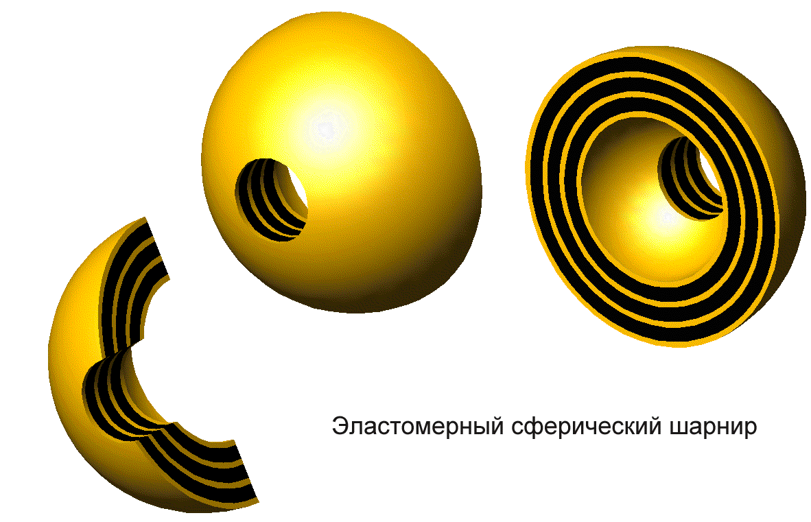

Совет [highlight]заменить упорный подшипник[/highlight] на эластомерный с радостью принимаю, но сусловием, что автор совета предоставит и сам подшипник, или технологию его изготовления.
Это фрагмент моей разработки, построенной на основе нынесуществующего узла, и он не только упорный подшипник заменяет - он заменяет все шарниры: ГШ, ВШ, ОШ, одномоментно и разом.
    16,9 КБ · Просмотры: 502

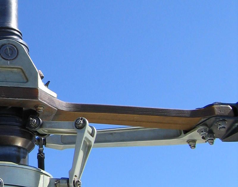

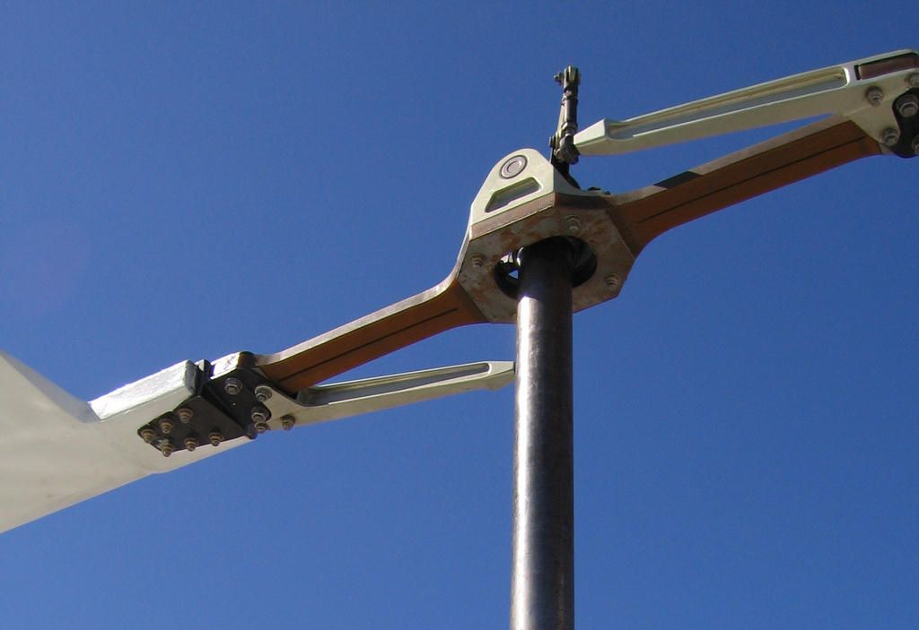

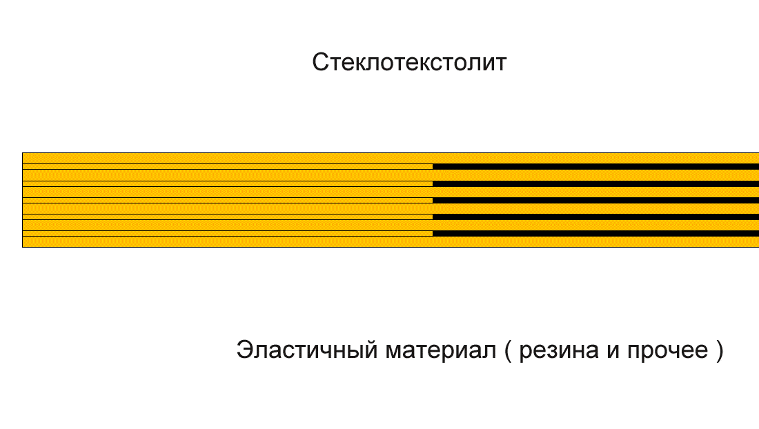

Вот фото этой втулки.
Она представляет собой набор стеклопластиковых пластин толщиной 2-2,5 мм установленых
с зазором 0,8-1 мм между собой, в местах закрепления в этот зазор установлены вставки из
такого же материала и здесь торсион представляет из себя монолит, а в рукаве зазор между
пластинами заполнен материалом с малым сопротиленим сдвигу, обычно это резина.
У меня есть мысль попробовать вместо резины использовать автогерметик.
    46,6 КБ · Просмотры: 541
    44,6 КБ · Просмотры: 520
    10,7 КБ · Просмотры: 529
Эластомерный подшипник выполнен немного неправильно.
С торца сферических чашек не должно быть никакого материала из резины,
усилие нужно прикладывать только к малой сфере, а не к торцу всего пакета,
иначе он не будет работать.
    103,2 КБ · Просмотры: 380
Вот фото этой втулки.Она представляет собой набор стеклопластиковых пластин толщиной 2-2,5 мм установленыхс зазором 0,8-1 мм между собой, в местах закрепления в этот зазор установлены вставки изтакого же материала и здесь торсион представляет из себя монолит, а в рукаве зазор междупластинами заполнен материалом с малым сопротиленим сдвигу, обычно это резина.
Спасибо за разъяснения. А откуда, если не секрет, у Вас столь подробные сведения о конструкции этих торсионов? Иещё один момент хочется уточнить: что за темная полоска вдоль торсионов посередине? Это паз, пропил или вклейка? Мне при просмотре ролика показалось, что это пропил, но после Вашего описания я теряюсь в догадках что бы это могло быть.
Дмитрий,  а Вы геометрические размеры торсионов знаете (длина, ширина)? И ещё что хотелось поподробнее узнать про  конструкцию: есть ли демпферы на валу для ГШ?
Усилия остаются прежними, т.к. торсион несёт роль демпфера.
Чтобы провернуть лопасть вокруг продольной оси нужно преодолеть сопротивление скручиванию торсиона. Так что демпфирует торсион не только вибрации, но и управляющие усилия тоже.
Информация из разных источников в сети, кто то из автожиростроителей уже делал такую, для
возможности изменения общего шага, была ещё статья об испытаниях и расчётах такой втулки.
В общем по крупицам собирал, так и сложилось собственное представление о конструкции.
Полоса на рукаве торсиона это сквозной пропил шириной 6-8 мм. для уменьшения общей жёсткости
на кручение, размеры сложно советовать, ясно что сечение пластин нужно выбират исходя из
нагрузки, но в представленном варианте судя по пропорциям ширина рукава торсиона миллиметров 80
длина где то 300 мм. а толщищина пакета 20 мм.

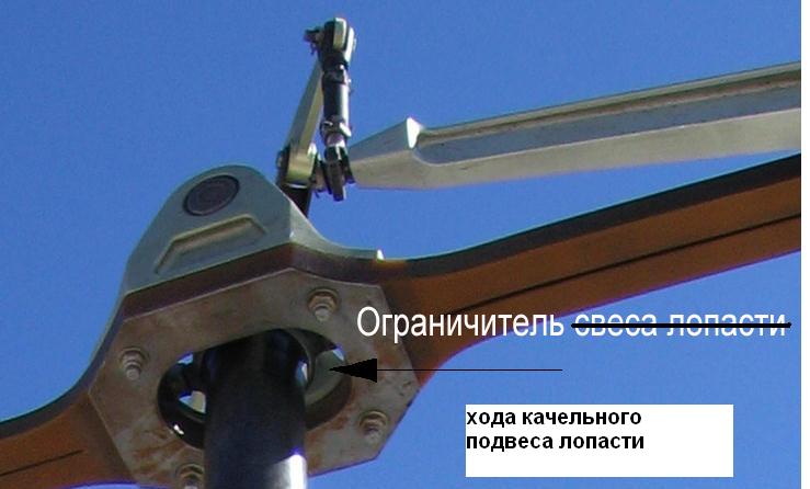

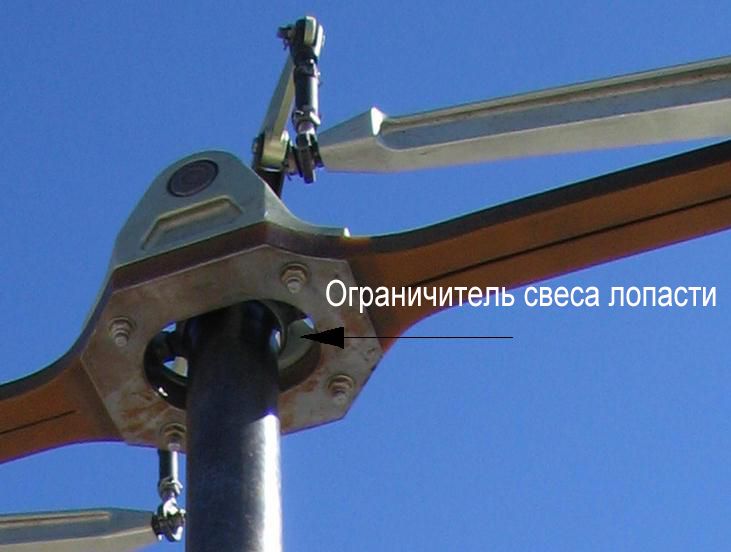

На горизонтальном шарнире никаких демпферов нет, есть ограничители свеса лопасти, они представляют
собой два подпружиненных Г образных рычага на конце которых имеется грузик, при раскрутке винта грузики
под действием центобежной силы расходятся проворачивая рычаги и лопасть получает возможность
делать маховое движение.
    39,7 КБ · Просмотры: 442
