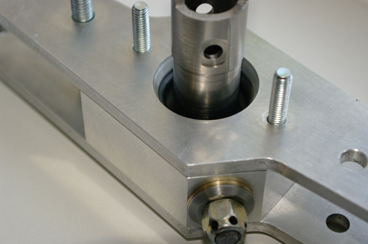

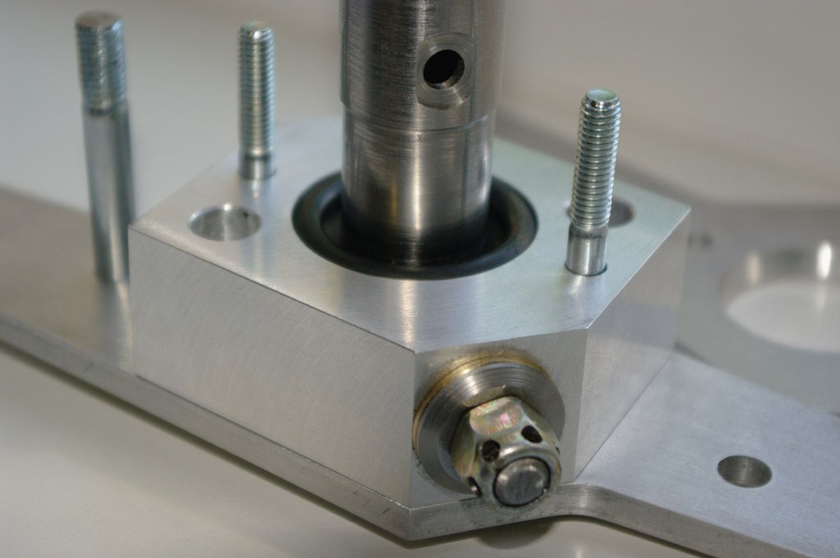

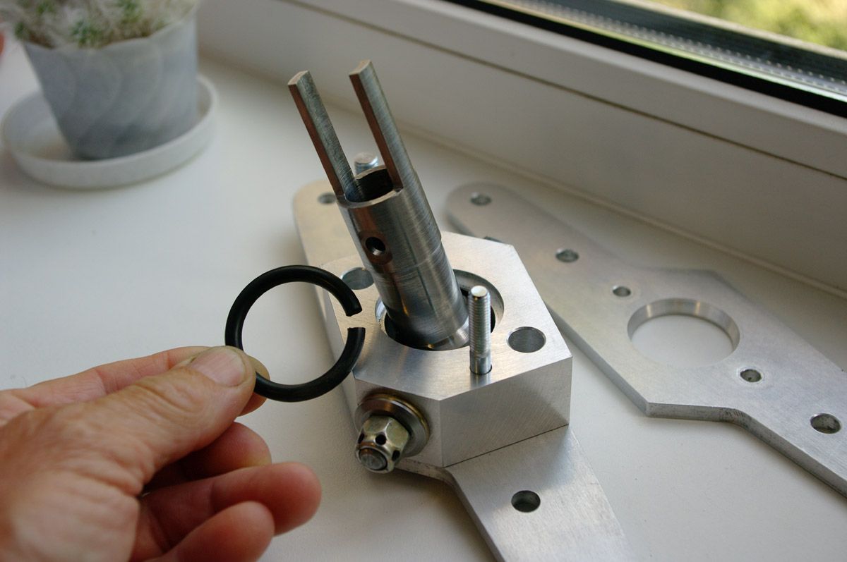

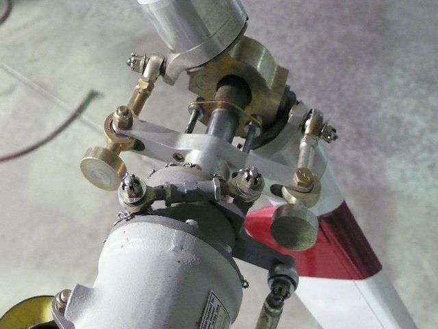

Дима здравствуй. Я тебе еще не надоел? Если мысля такая появится не стесняйся, намекни. А пока, у тебя на ХВ есть огра  ничитель взмаха лопастей или они в работе не должны касаться внутреним отверстием вала.Надо будет глянуть на втулку от МИ2 где-то валяется на полке в гараже. И какой зазор Ты оставил между ХВ и ближайшей трубой Х.фермы.        И качельный болт совмещенного шарнира как я понял по ступи це ХВ под 45градусов? А почему в ступице втулки а не иголки   Из за причины накатки иголками канавок? Ну довольно. Пока     Здоровья Тебе и Успехов!         Петрович 31.
Петрович, о чём ты?  Раз в неделю написать пару строк труд не великий.
На первом варианте углового редуктора у меня не было ни каких ограничителей,
втулка упиралась в вал при максимальном взмахе, каких либо проблем я не замечал.
Минимальное расстояние при этом до труб хвостовой балки было в районе 100 мм.
Второй вариант редуктора имеет ограничитель в виде резинового кольца, установлен
он скорее для целей технической культуры, при качании на земле исчезли металлические
стуки при перекладке втулки. Кольцо использовал сечением 5мм. при этом использовать
цельное кольцо не обязательно и если найти подходящий наружный диаметр не удаётся,
то можно использовать разрезное взяв для этого кольцо большего диаметра, как я и поступил.
Горизонтальный шарнир у меня под углом 45 градусов, но часто используют и с углом 30 градусов.
Игольчатые подшипники в шарнире не использую по причине большей сложности, да и необходимости
в этом особой нет, ведь их применяют в серьёзных машинах, где передаваемый момент и мощность
достаточно велики. На лёгких и сверхлёгких аппаратах подшипники скольжения, либо эластомерные
наиболее оптимальный вариант.

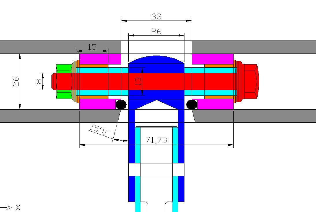

Для большей наглядности привожу ещё и схему.
Горизонтальный шарнир на ней условно повёрнут вдоль втулки.

Дима еще раз здравствуй . Я вот не пойму онструктивного смысла составного валика ХВ. Зачем добавлена верхняя часть с допол нительным отверстием внизу. Ведь очевидное ослабление валика. Нельзя ли было обойтись одним сквозным отверстием через обе детали. Это иесть горизонтальный шарнир. А две направляющие вместо шлиц-шарнира по 8мм. и так висят в воздухе и никак не фиксируются.
Смысл в простоте сборки  и разборки на составные узлы, мне часто приходится собирать и разбирать
свой аппарат, а при одном отверстии очень сложно это делать, слишком много мелких деталек приходится
совмещать. Я понял что за конструкцию ты имел в виду, это вертолёт " Brantly " его хвоствой винт имеет
схожую конструкцию, правда вилка привода кольца ползушки там выполнена в виде двух штифтов.
Но думаю мне это простительно, вон индейцы за всю историю своей тысячелетней цивилизации, так и
не смогли додуматься до обыкновенного колеса и все перемещения грузов у них происходили волоком. 🙂

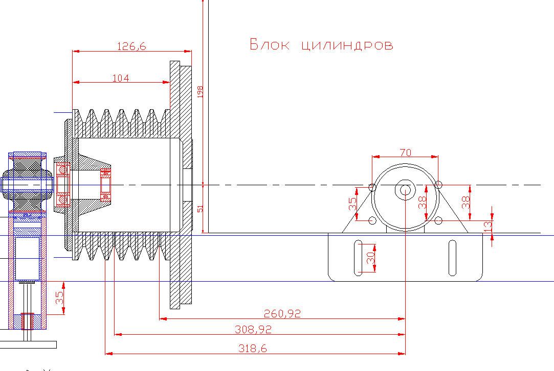

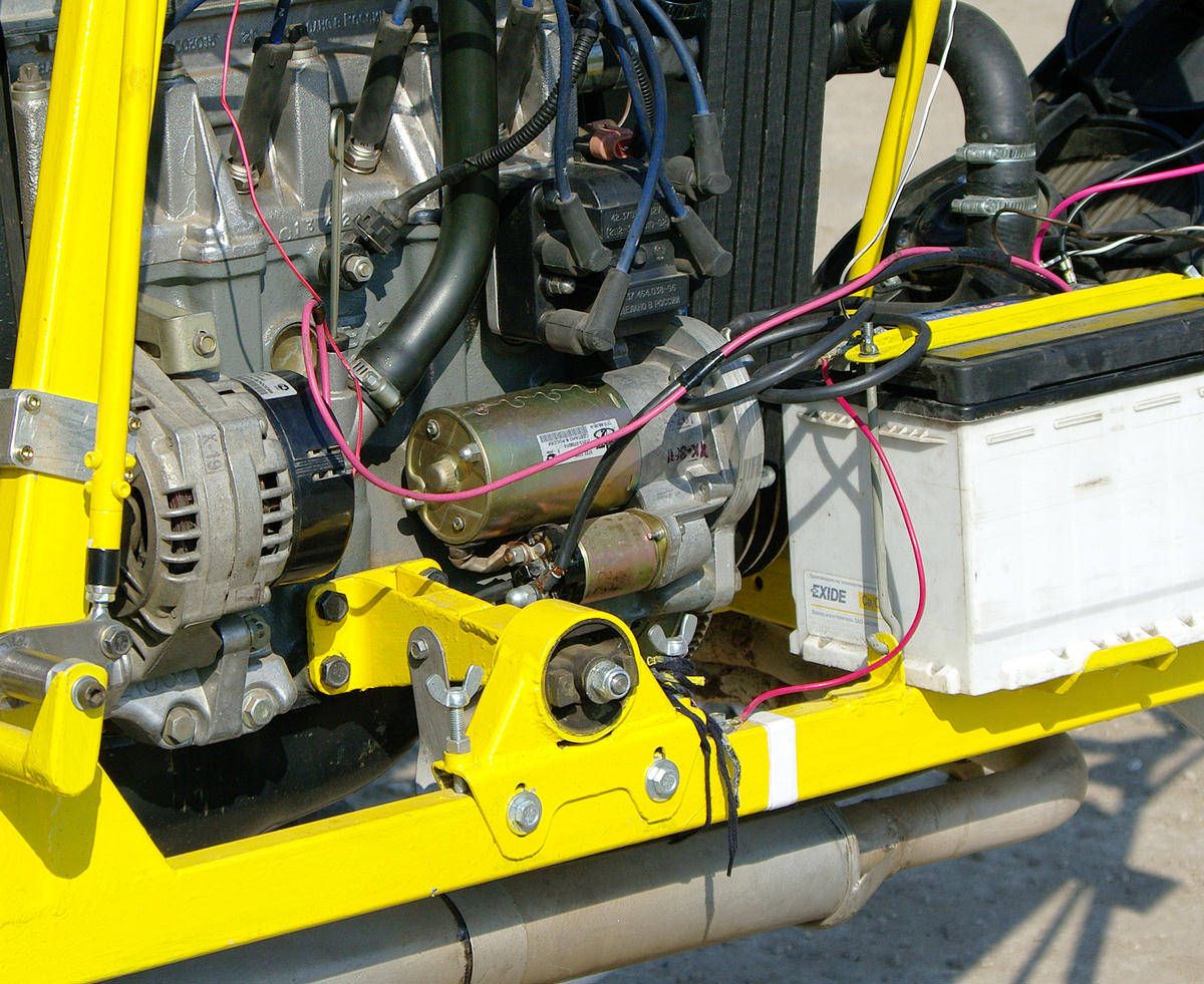

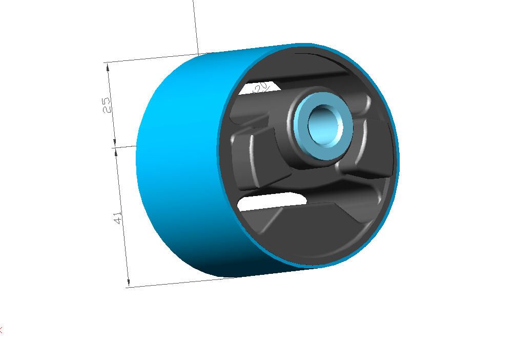

Дима,Доброго здоровья. Какое у тебя растояние "или плечо" от оси заднего амортизатора до оси шкива.И сколько приходится поднимать двигатель, чтобы ремни вышли с канавок для прогрева мотора без трансмисии.? И еще один ньюанс оси амортизатров зажаты гаками или свободно проворачиваются во втулках, что выявлено при этой операции.Заранее благодарен. С уважением- Петрович.А.
Петрович, здравствуй!
Вот нашёл схему старого варианта натяжения, размеры остались те же отрезаны лишь
два ручья на шкиве. Шкив при ослаблении натяжения перемещается где то в районе 40 мм.
Но отключить полностью трансмиссию при этой схеме не получается, поскольку ремни ослабляются
не равномерно, те что расположены ближе к двигателю ослабляются в меньшей мере и сразу после
пуска происходит плавная раскрутка с проскальзыванием. Сами опоры двигателя закреплены на осях
намертво гайками и поворот происходит за счёт упругой деформации его внутренней начинки.
Каких либо неприятностей при этом не выявлено, но полагаю что когда трансмиссия будет нагружена
полным крутящим моментом, одна из опор будет стремиться выбрать зазор в своей верхней части и будет
происходить своеобразная перекладка из одного положения в другое. Поэтому я заглушил зазор вставкой.

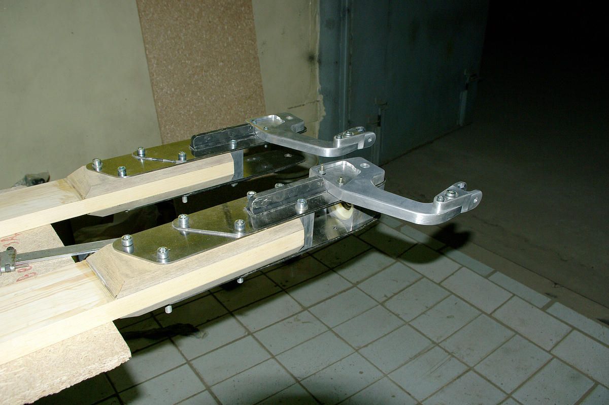

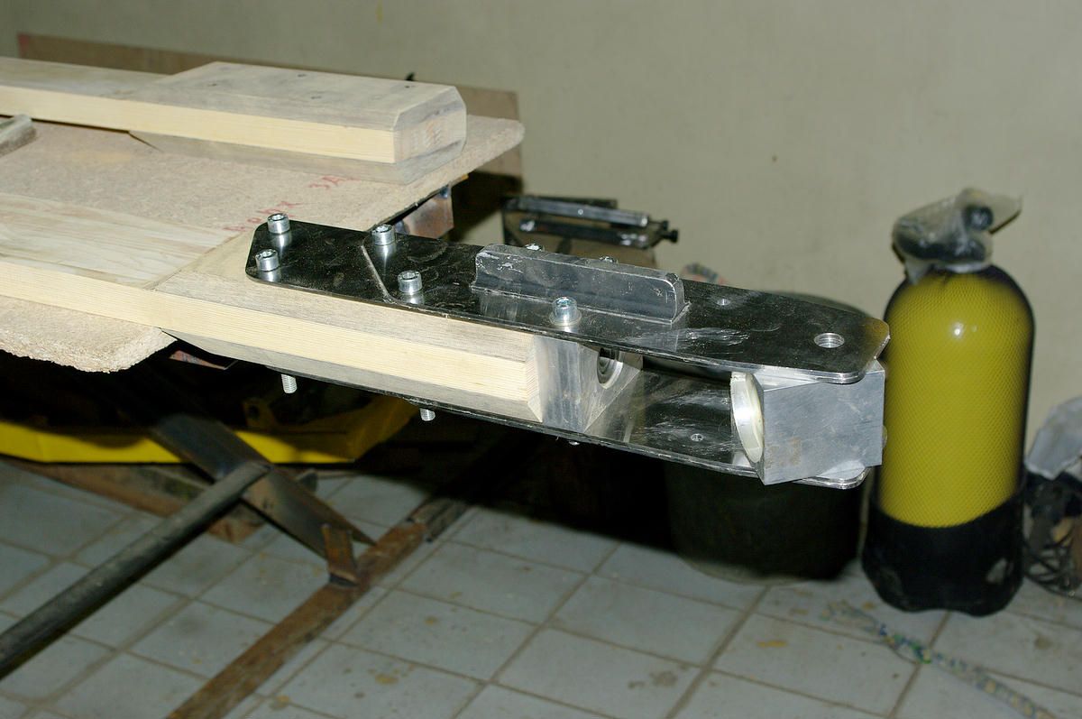

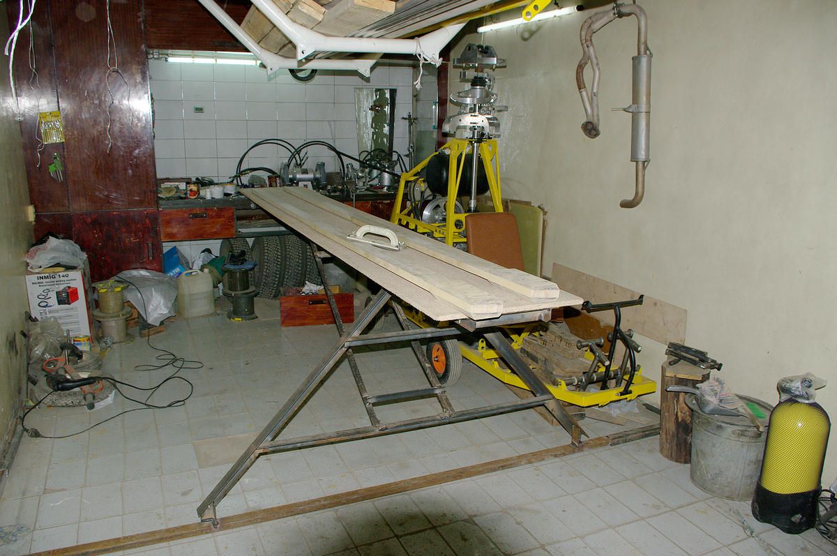

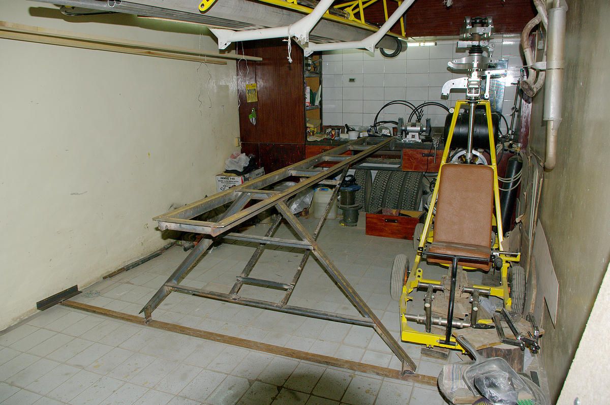

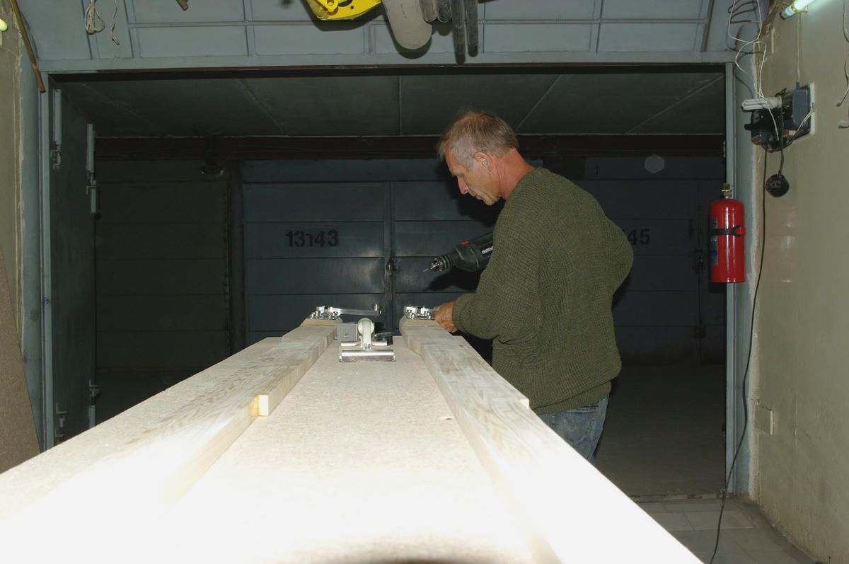

Маленько разобрался с квартирным вопросом и появилось время для изготовления лопастей.
Шаблоны для профиля изготовил уже давно, но отсутствовал стапель где все операции по профилированию и
сборке лопастей можно было бы произвести. Так как с производственными площадями я весьма ограничен, то
решено было изготовить легкоразборный стапель из плоских элементов, которые можно собрать и разобрать
в течении нескольких минут. Обработав торцы лонжеронов в один размер приклеил на комлевые части накладки
из текстолита и просверлил отверстия крепления. Теперь займусь профилировкой по шаблонам.

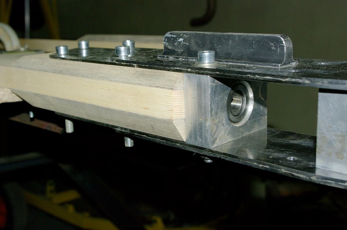

В суете не обратил внимания на то, что накладки из текстолита возможно установить
в двух различных положениях, особой разницы нет, но отверстия крепления поводков лопасти
выполнены лишь на одной стальной накладке и они оказались внизу.
Пришлось снова заняться сверлильными работами, что было непросто с термообработанной
пружинной сталью, но твёрдосплавное монолитное сверло справилось с этой задачей. 🙂
