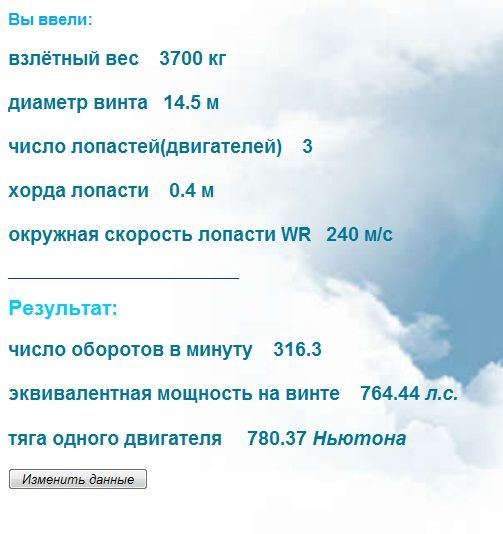

Да вроде пожоже.
По конкретному вертолёту, например Ми-2, вполне "на уровне".

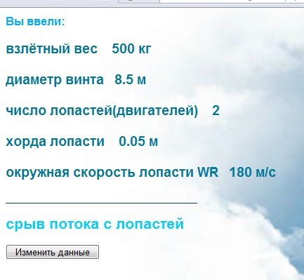

Даже про срыв потока сообчает.

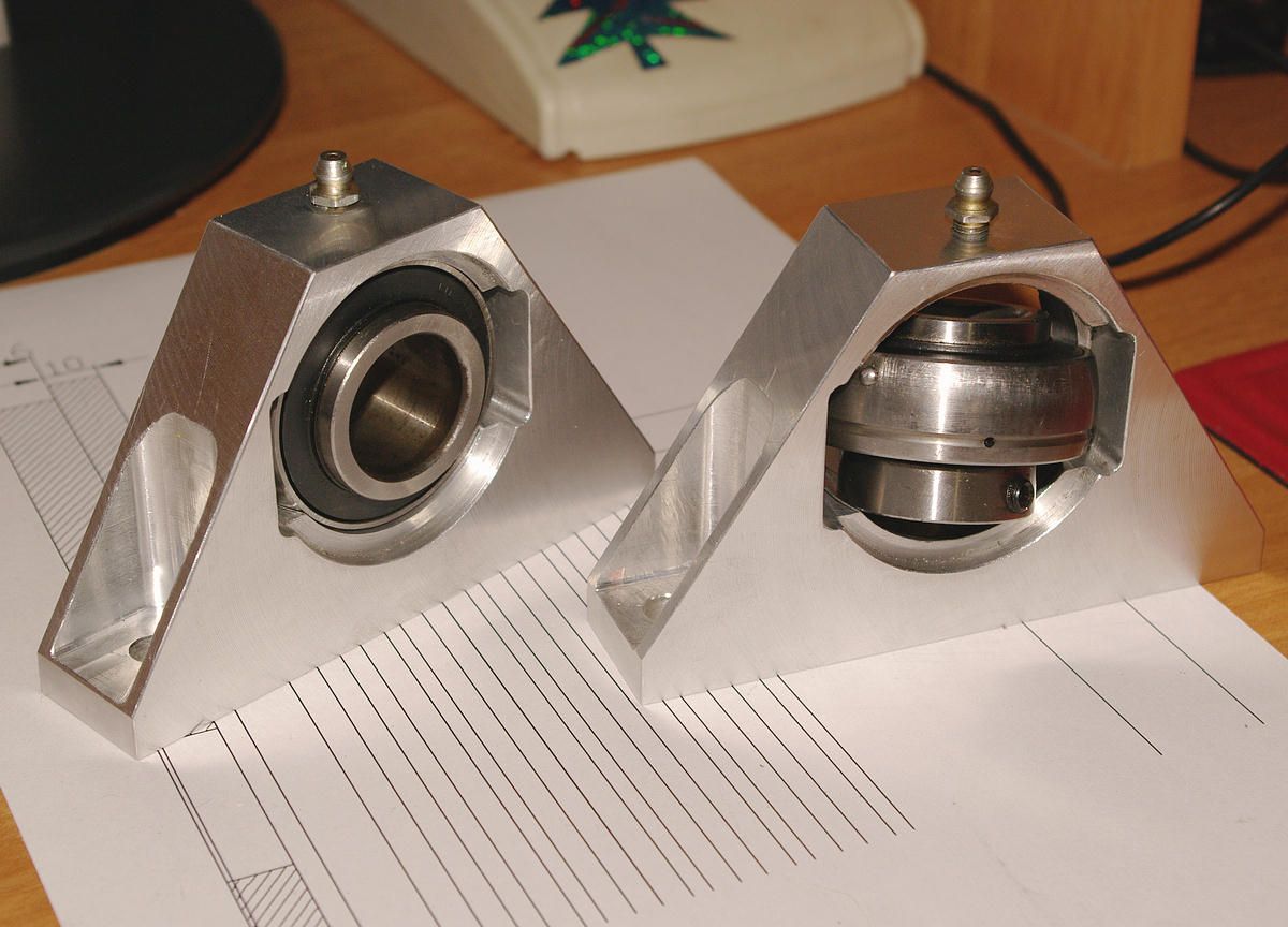

По поводу твоего вопроса, корпуса точил целиком из Д16Т, делать пришлось на фрезерном станке
по этому для закрепления я оставлял "уши" с отверстиями в прямоугольной заготовке и приворачивал
её болтами на импровизированную планшайбу фрезерного станка. Потом их отрезал и делал выборки
под болты крепления к раме. Перед окончательной расточкой сферы, желательно удалить как можно
больше материала снаружи, это исключит возможную деформацию и нарушение геометрии от
внутренних напряжений.
Сначала делал цилиндрическое отверстие под подшипник, затем выбирал карманы под его установку и
только потом радиусным резцом потихоньку подгонял сферу, постоянно проверяя её подшипником.
Резец затачивал на глаз по радиусомеру, материал резца быстрорежущая сталь.

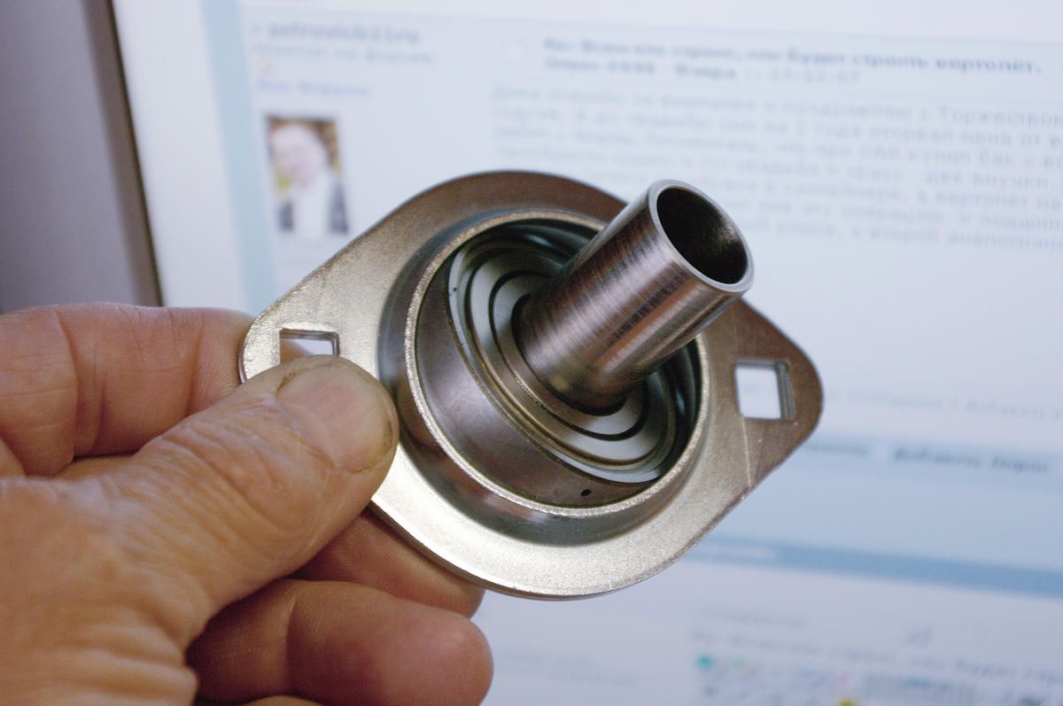

Если крепление размещено на вертикальной стенке, то есть смысл установить готовые
штампованные корпуса, они довольно лёгкие и возни с изготовлением будет меньше.
На фото показан такой корпус, который я использую в качестве промежуточной опоры вала рулевого винта.

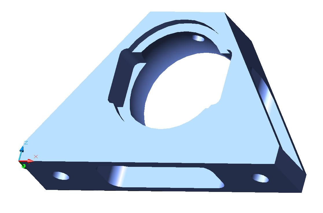

Александр, мои весят по 215 грамм. Вот модель внешнего вида, длина заготовки 128 мм. высота 74 мм.
