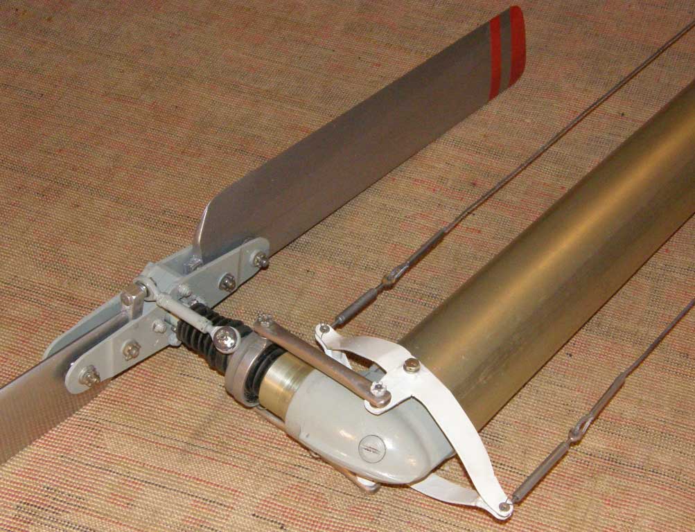

Для редуктора РВ можно еще использовать конические с круговым зубом шестерни и корпуса от лодочных моторов Ветерок -12, Вихрь и т.д. Вот например от Ветерка-12. Труба хвостовой балки диаметр 90х2- Д16Т

Уважаемый Vert, а нельзя ли немного о лопастях РВ. С виду похоже на литье... Как крепятся шаровые подшипники к лопастям?
   С уважением Александр.

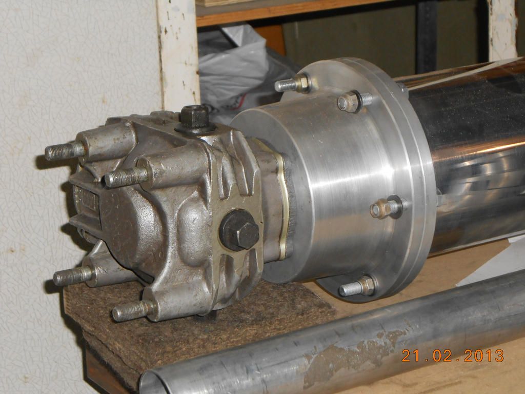

От лодочных моторов шестерёнки хороши, но имеют очень большое для углового редуктора вертолёта
передаточное число, как правило в районе 1,65-1,75 , а желательно в большинстве случаев иметь
передачу равную единице, или близкую к единице 1,2-1,3 максимум.
Их использование заставляет вводить ещё одну повышающую, или понижающую передачу на привод
рулевого винта. На фото показан редуктор от вездехода Газ установленный одним из вертолётостроителей
из Верхней Пышмы, Свердловской области.

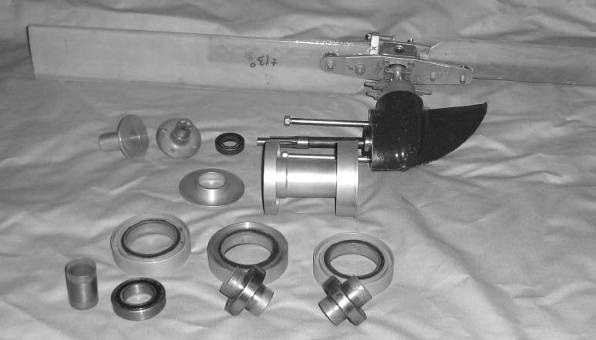

Вопрос для Vert- не подскажете ли Вы какой вал в хвостовой балке на фото, цельная труба? Какой диаметр, какие подшипники и их узлы.
В ХБ вал - дюралевая цельная труба 28х2мм, на ней втулки стальные 30х1, подшипники 80106, по наружному диаметру два  дюралевых кольца  с завулканизированной резиновой прослойкой ( на ч\б фото внизу). Но лучше сделать как у Москито, через резиновое кольцо. См. у ddn стр.19 этой ветки.
У меня наоборот было- наружные кольца с подшипниками клепались вытяжными к трубе ХБ -90х2, а вал со стальными втулками протаскивался через подшипники. У Москито - контролировать в эксплуатации лучше - вытаскиваешь сразу всю трансмиссию для контроля.
Спасибо за исчерпывающий ответ, где то я себе так и представлял, главное чтобы хватило диаметра ХБ на установку демпферных колец при цельной трубе. Еще есть вопрос, хочу заказывать шестеренки, так вот в какую сторону лучше сделать направление спиралей, когда при работе шестерни будут отталкиваться друг от друга или притягиваться? Мне кажется нужно делать на отталкивание- легче обеспечить необходимый зазор шайбами да и шумность будет меньше. Что то не могу найти такой информации, только что по аналогии посмотреть.

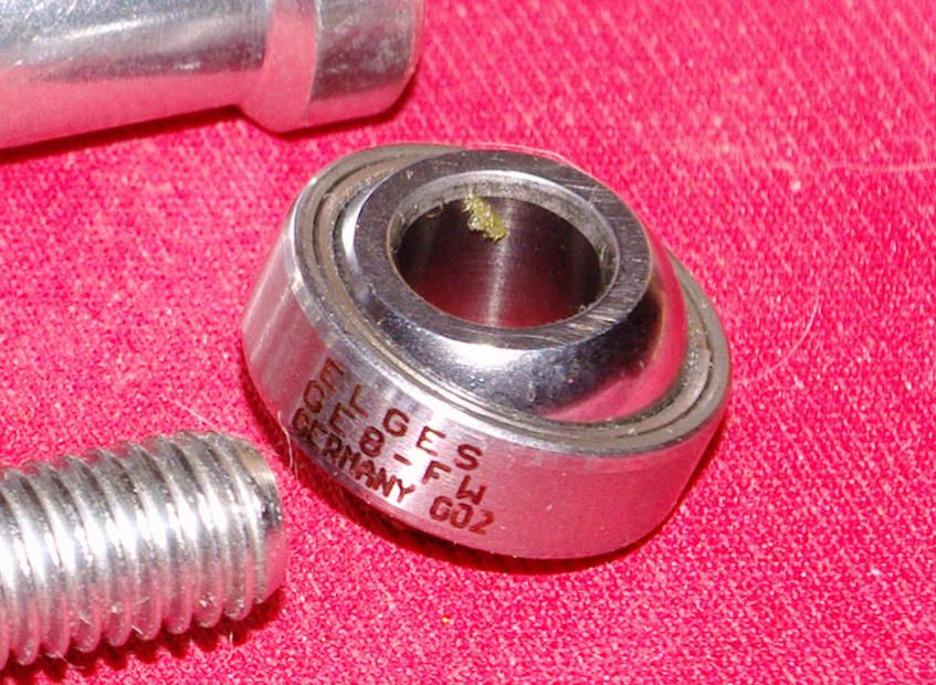

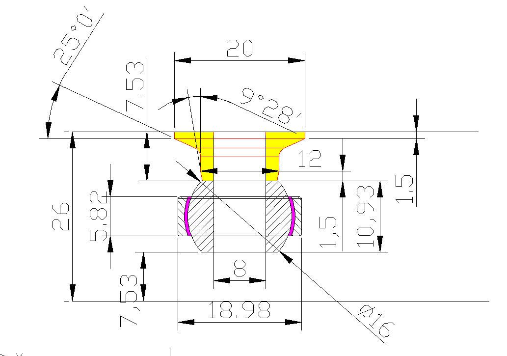

Здравствуй Дима давненько я не общался с тобой. Только сын    после перестройки компьютера и загрузки туда скайпа опять    сменил мое имя с А. Петровича на Petrovich 31 Rus. Я поругал его но он не стал перестраивать. Теперь я как шпион опять под  другим именем. Ладно, шут с ним. У меня маленький вопрос  какой диаметр этого немецкого шарика и диаметр внутреннего отверстия? Как там с переездом ничего не пропало? С уважением Петрович.А.
Петрович здравствуй!
Вот картинка подшипника и схема с реальными размерами, а по каталогу наружный диаметр 19мм.
внутренний 8мм. высота шарика 11мм. диаметр 16мм. ширина наружного кольца 6мм.
Переезд затянулся, но часть имущества я уже переправил на другой завод, в том числе и компьютер,
теперь без него сложнее гораздо стало работать, все вопросы приходится откладывать до возвращения домой.
