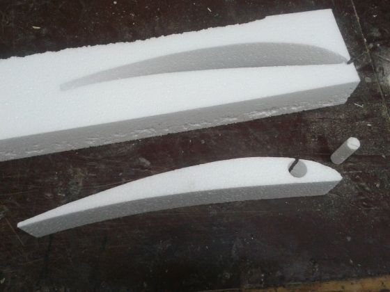

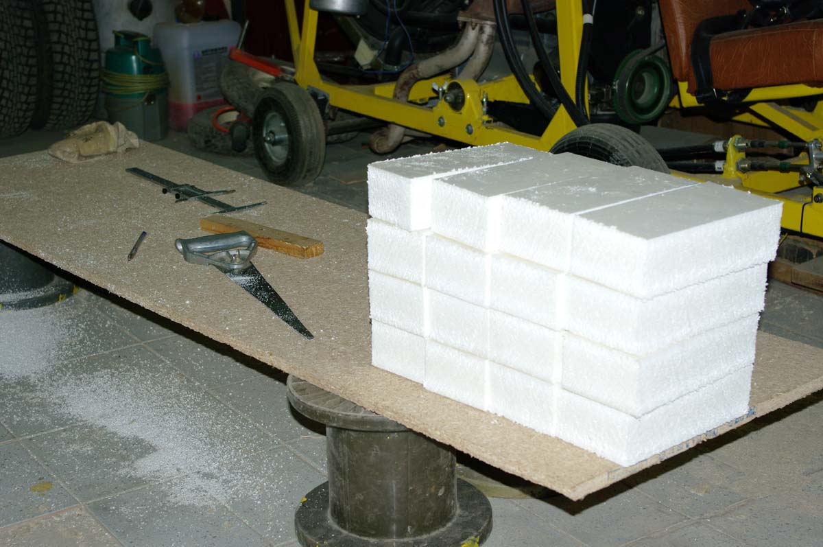

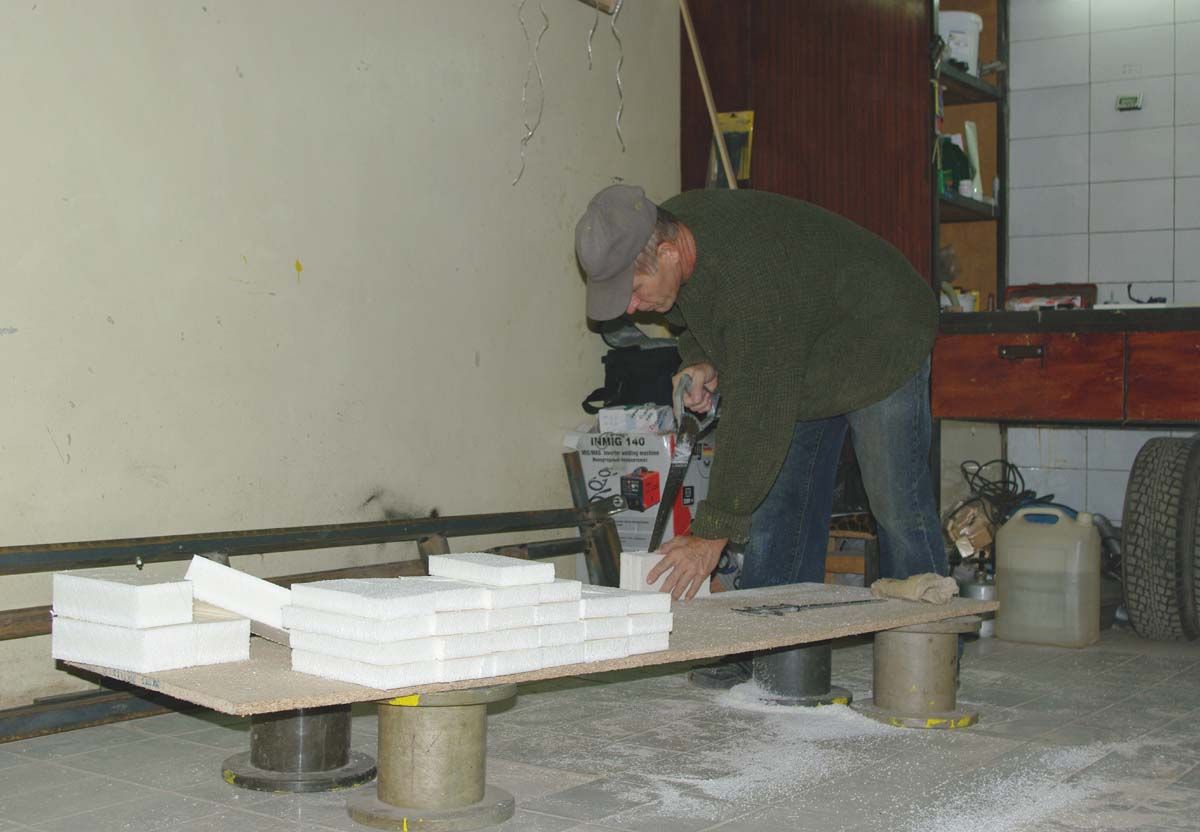

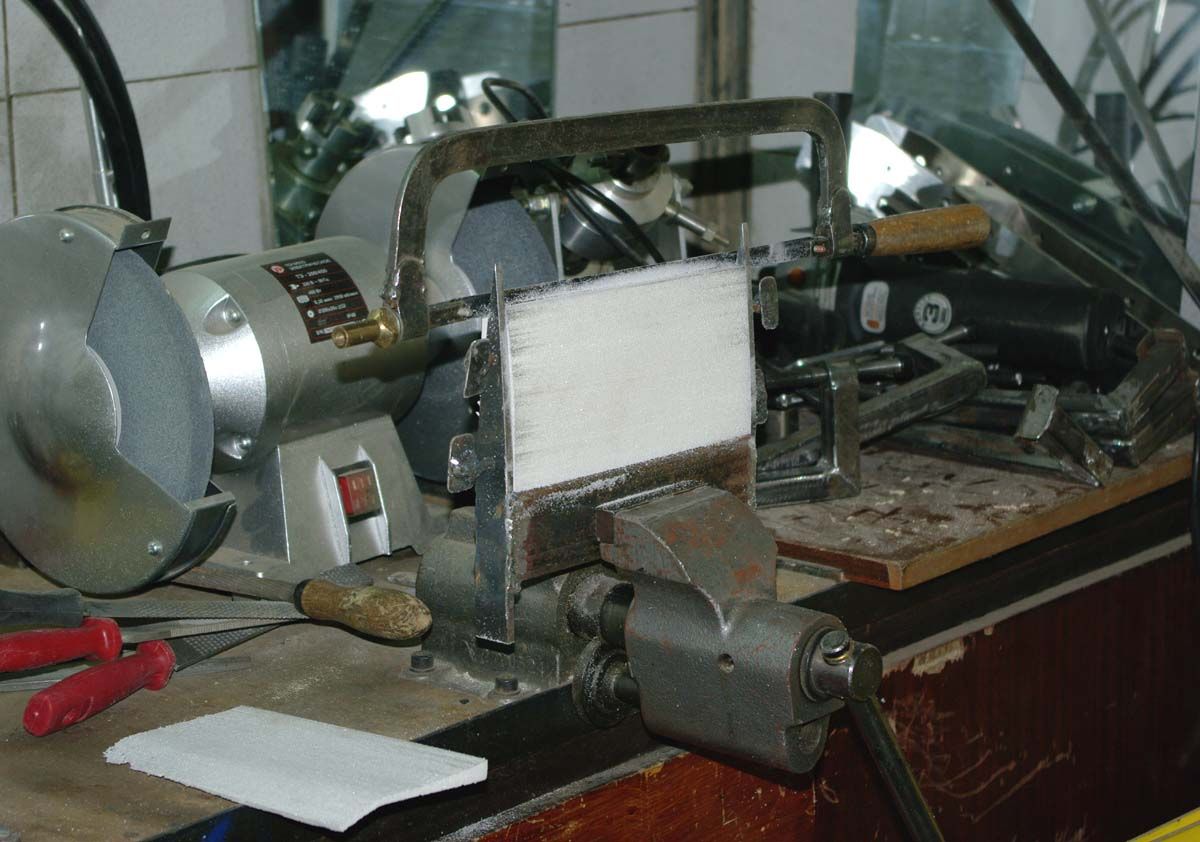

Сегодня навестил в гараже лопасти, клеить ничего нельзя, температура упала до 10 градусов, решил
напилить пока заготовок из пенопласта. Сначала вырезал кирпичики по габаритам с припуском в 2-3 мм.
а потом располовинил их вдоль с помощью обычной ножовки. Завтра буду доводить до размеров на крупной
наждачной бумаге.

Одну заготовку решил попробовать изготовить окончательно, для пробы.
Всё вышло довольно удачно, только вырезать обычной ножовкой мягко говоря не очень
удобно, для этого у меня есть самодельная пила с пролётом в 500 мм. и более крупным зубом.
Под конец не удержался и подогнал изделие в саму лопасть.

Как жалко, уважаемый Дмитрий, что Вы живёте так далеко. Я бы вам на своей ЧПУ пенорезке, за полчаса нарезал бы вставки для лопасти и Вам не пришлось бы тратить силы и время на оснастку.
Пенопласт . вроде.хорошо.точно  и быстро  режется самодельной простецкой приблудой на базе любого распостраненного трансформатора и куска нихромовой проволоки-не думали о таком варианте?Ножевка и еще хлещще-чпу-както не кошерно смотриццо.Или нет 😉
К сожалению так уж случилось, что у меня нет под рукой ни нихромовой проволоки, ни
любого распространённого трансформатора. 🙂
А как смотрится это дело десятое, главное результат.
К примеру в пластической хирургии сам процесс выглядит ужасно, но результат очень многих радует.

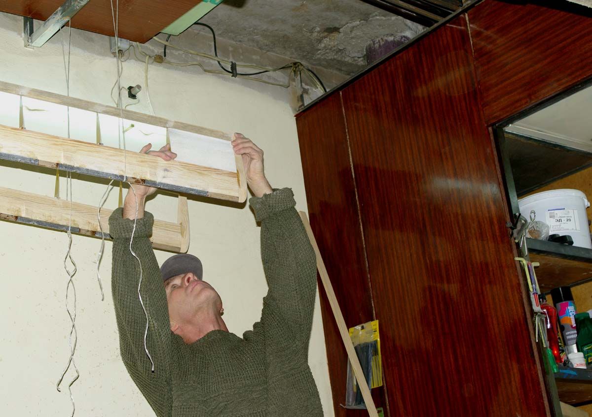

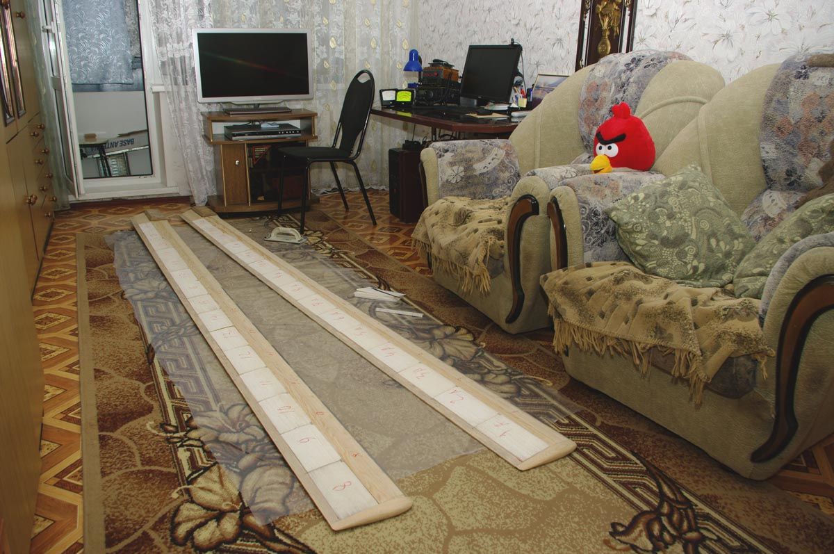

Что бы время не уходило в пустую решил привезти лопасти из гаража домой
и вклеить пенопластовые вставки в домашних комфортных условиях.
После отверждения смолы повезу обратно, для окончательной обработки по профилю.
Потом останется только оклейка стеклотканью.

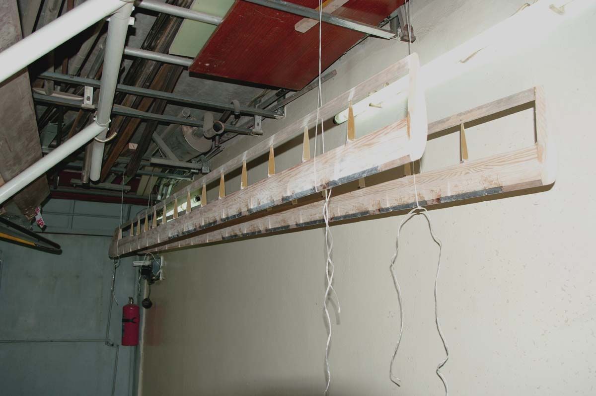

Добрый день Дмитрий! Интересно, а балансировку лопастей НВ предварительно Вы проводили, или сейчас это не обязательно, только после окончательной оклейки и окраски?
Александр, сейчас это делать бессмысленно, необходимо лишь в процессе изготовления
контролировать вес лопастей и размещение центра тяжести по длине, что бы вовремя заметить
расхождение и скорректировать его.
Как там у нас лопасти НВ?
На выходные планировал профиль полностью закончить, но тут один коллега сообщил, что появилась
возможность поработать в субботу на трубогибе, так что вероятно конец недели придётся посвятить
гибке труб для нового шасси.
