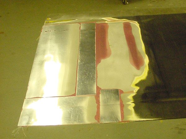

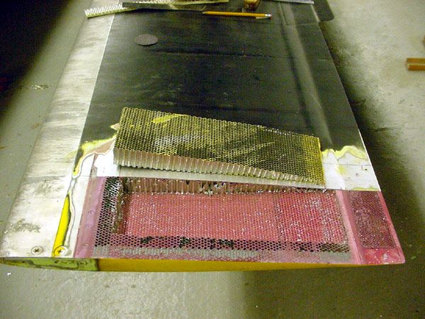

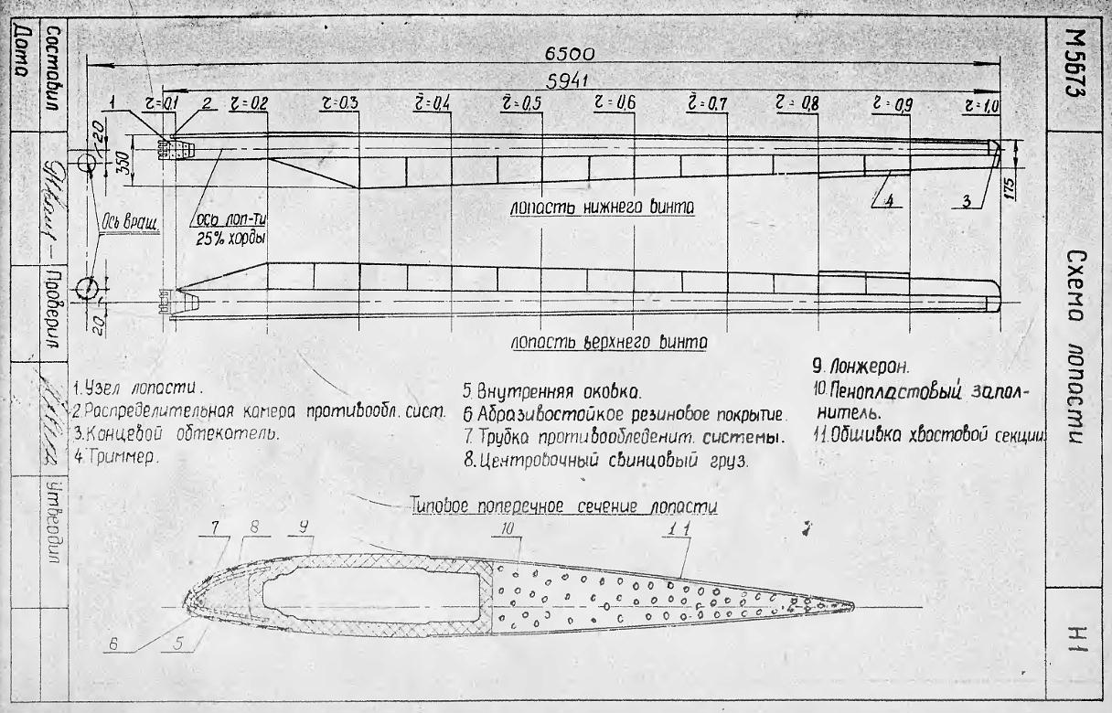

Перечитал весь сайт так и не пришел к окончательному решению. На лопасти КА-26, от времени и неправильного хранения под открытым небом в течении нескольких лет, отклеилась обшивка задней части. Каким способом и какими материалами ее можно востанавить?  Сам я самолетчик и обращяюсь к вам по просьбе моего товарища владельца вертолета.
Да никак. Искать другие, ресурсные.
Это двухместный вертолет Свербиля.
Так эти что не подлежат востановлению?
Повреждённые лопасти конечно же восстанавливают, без этого не обходится, но думаю
тут не тот случай. Стеклопластиковые элементы конструкции вообще имеют ограничения
по календарному сроку, поскольку под воздействием теплового и ультрафиолетового излучения
теряют свои первоначальные свойства, а уж отслоившаяся общивка явно свидетельствует о потере
этих свойств. Восстановить её можно, но и лонжерон тоже утратил свои первоначальные качества и ресурс.

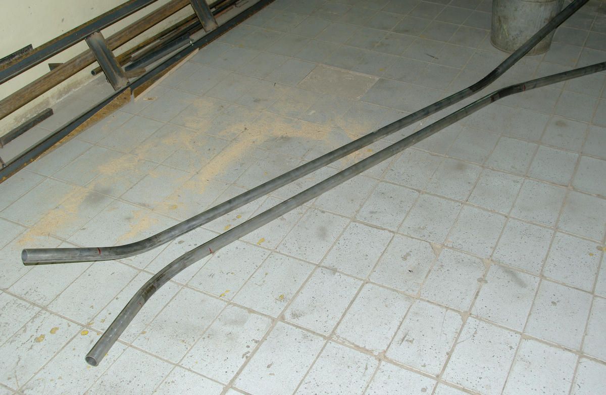

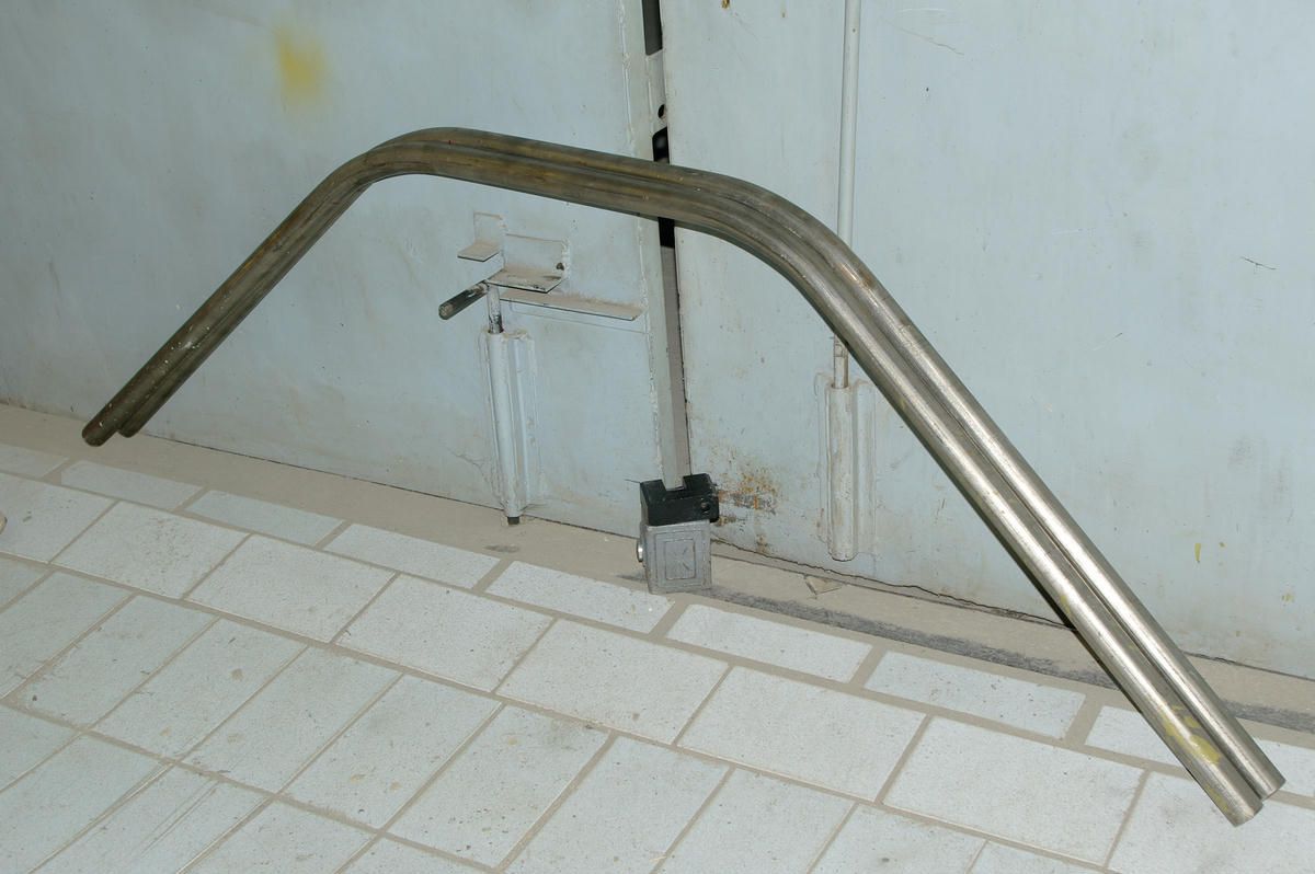

В субботу согнул трубы для шасси, получилось всё довольно удачно.
На стойки пошли титановые трубы 38*2 , а на полозья труба 38*3 из Д16Т.

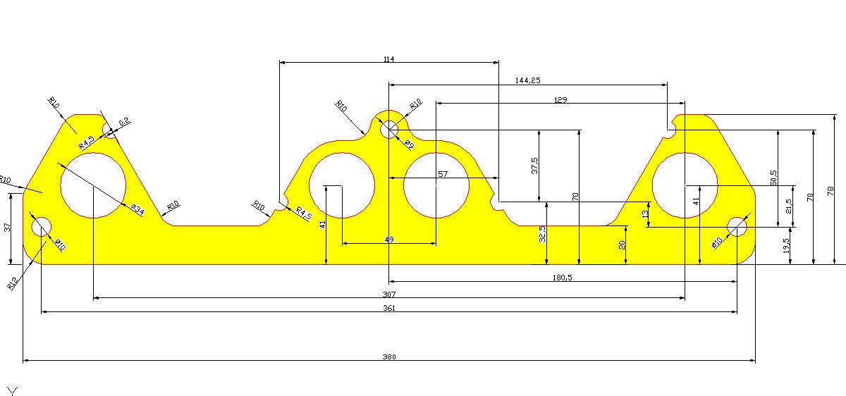

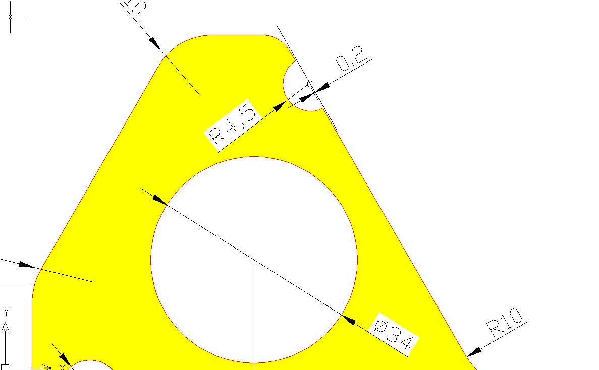

Собираюсь установить новый более лёгкий и упрощённый глушитель на двигатель ВАЗ-2111
по этому пришлось снять размеры  для его фланца крепления. Может быть кому то ещё пригодится.
Толщина фланца в районе крепёжных отверстий 11 мм. допускаемое отклонение не более 0,1 мм.
в обоих направлениях, так как один болт затягивает сразу два фланца, впускного и выпускного
трубопровода и разница в высоте приведёт к перекосу.

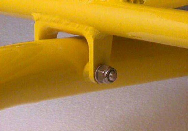

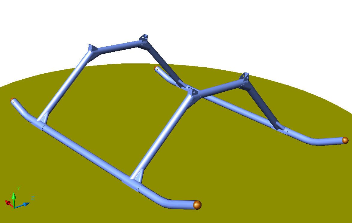

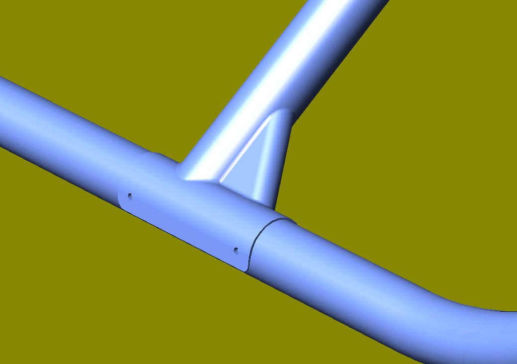

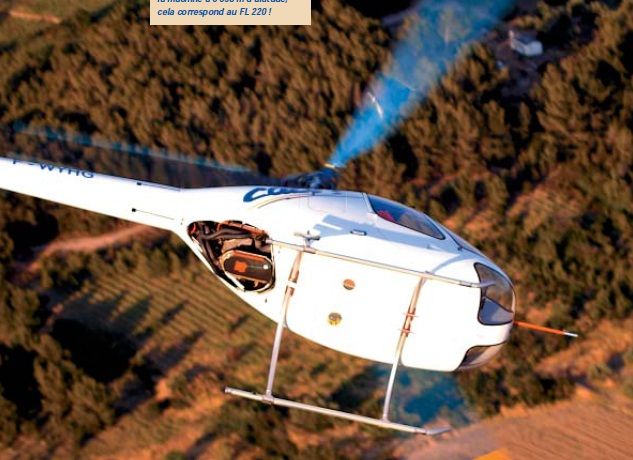

Добрый день Дмитрий!  Сколько примерно будет весить новое шасси и сколько весило старое из железа. Как сейчас думаете делать крепление шасси, ведь сварка, тем более домашняя, титана затруднительна?
Александр, масса нового шасси будет в районе 8.5 кг. старое весит 25 кг. оно выполнено из стальной
трубы диаметром 54*2. Крепление полозьев шасси будет почти таким же, изменятся лишь размеры
и болты крепления вместо М6 станут М5. К раме шасси будет крепиться так же как это выполнено на
итальянском вертолёте Compress. Там болты крепления будут заменены с М8 на М6. Когда у меня
появляется необходимость в сварке цветных металлов я обращаюсь к профессионалам. У нас в городе
есть Политехнический институт где размещается довольно неплохая лаборатория сварочных технологий.
Цены конечно кусаются, но объёмы у меня не большие и я могу себе это позволить.

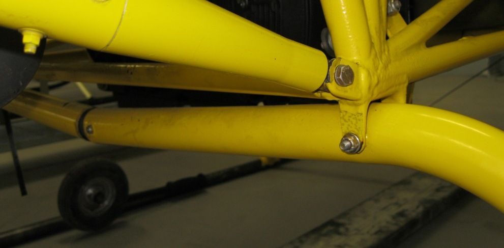

На изображённой модели, старое шасси и элементы его крепления к полозьям, а на фото
крепёж шасси вертолёта Compress/

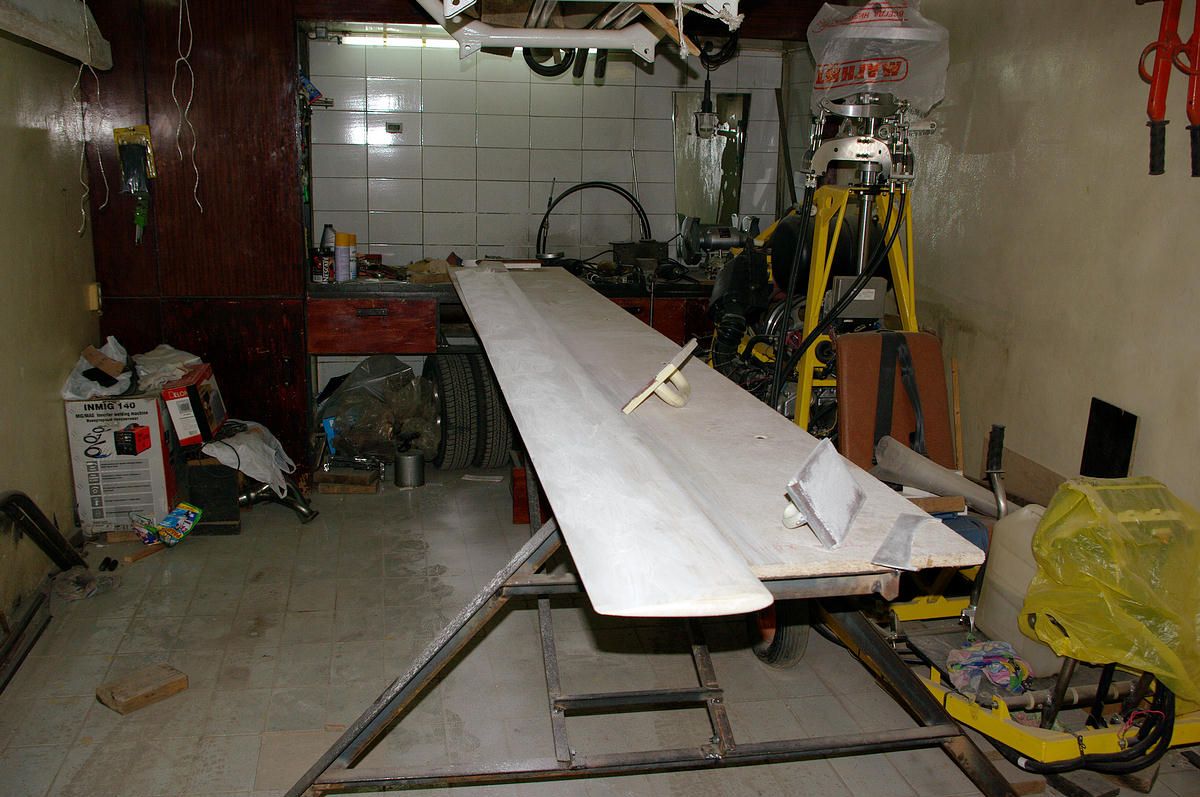

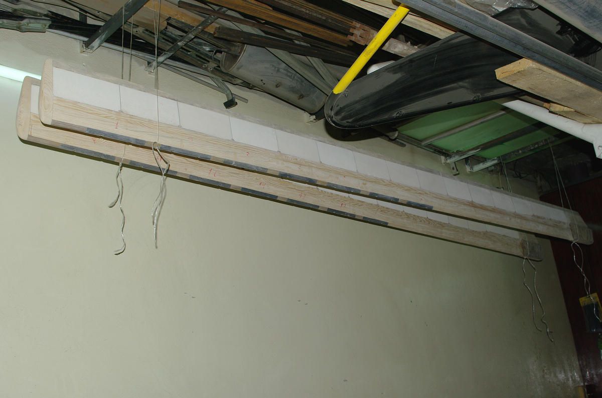

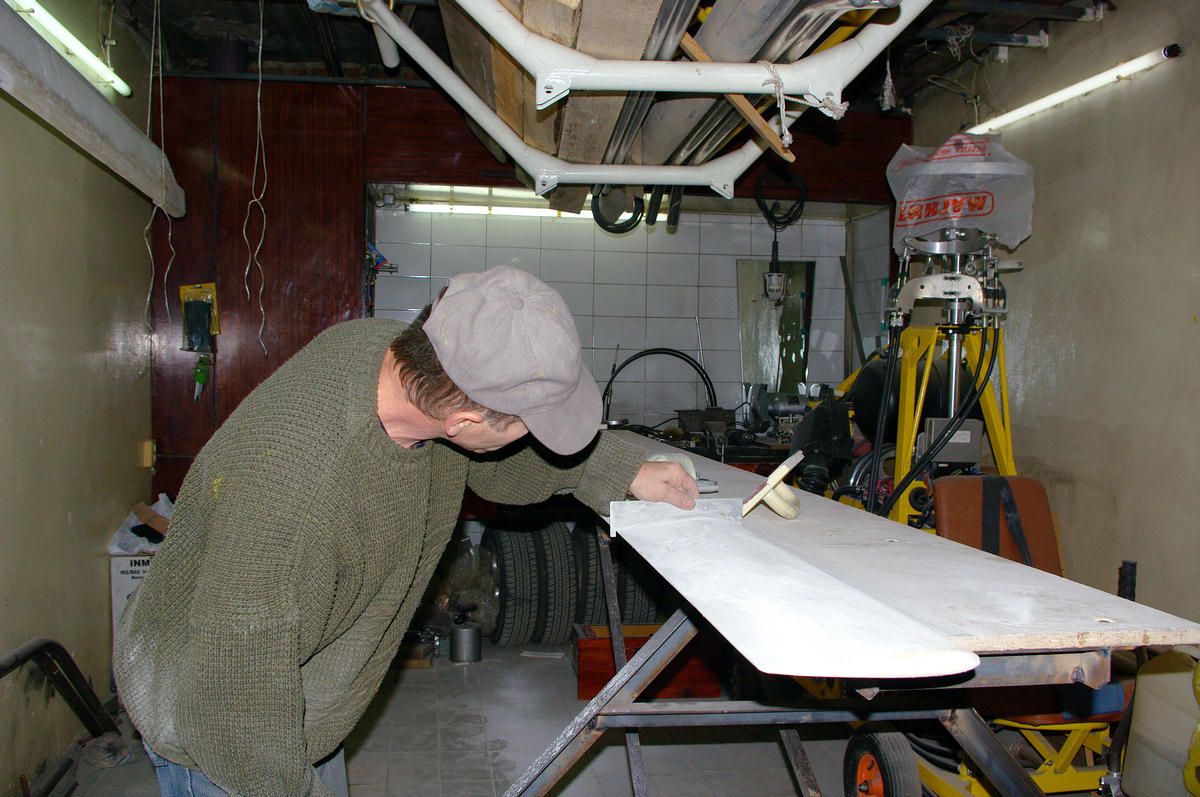

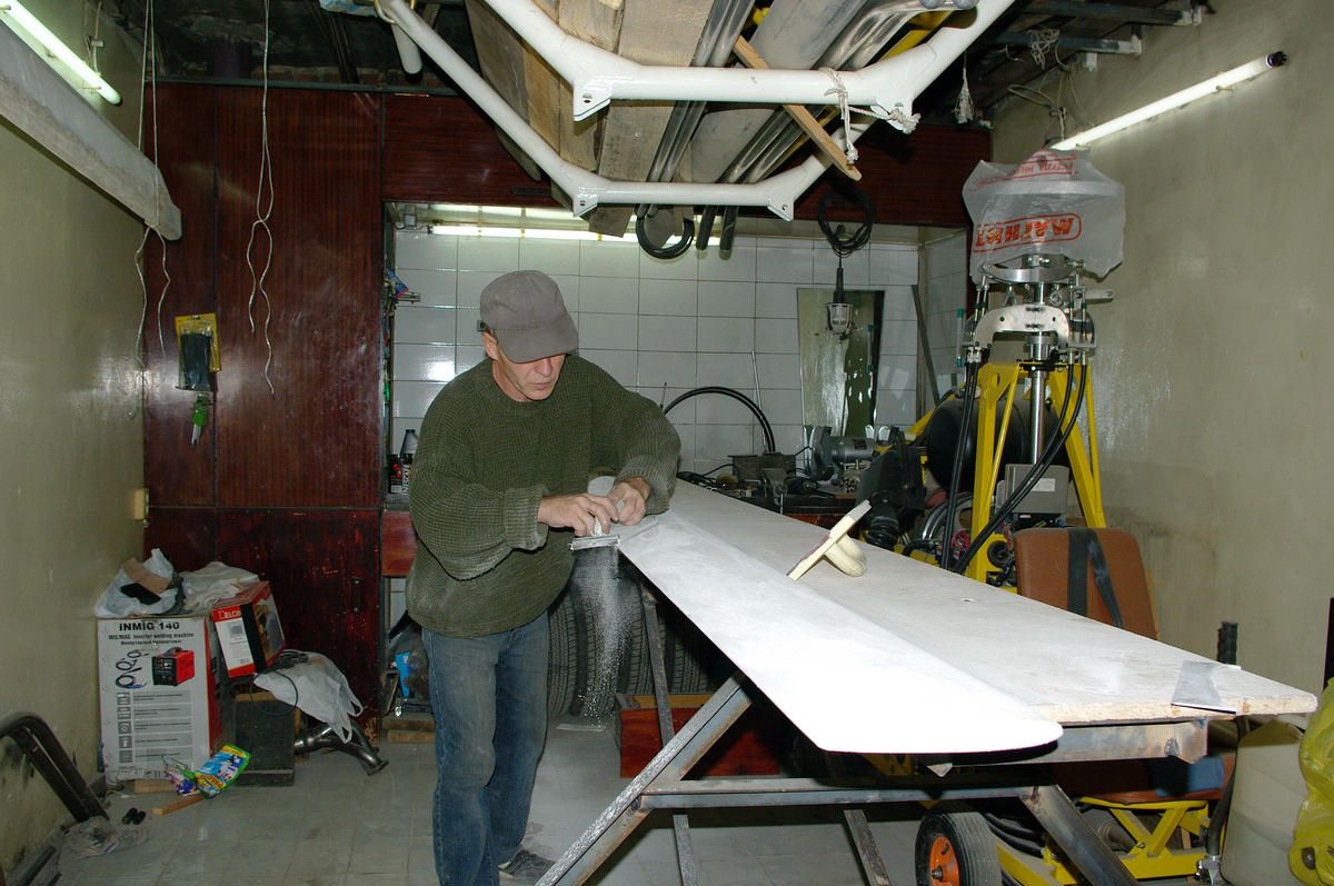

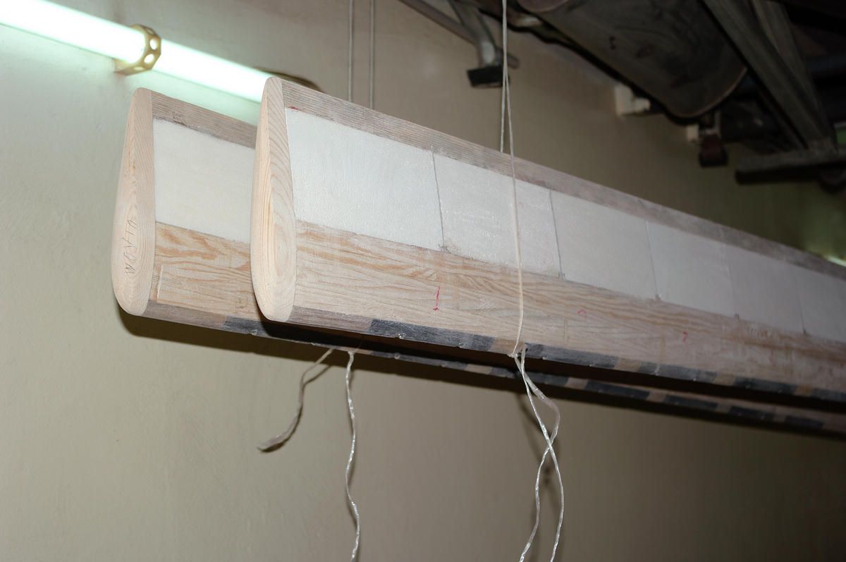

Закончил полностью профиль лопасти, теперь необходимо зашпаклевать неровности и можно оклеивать
лопасть стеклотканью, но с этим большие проблемы, в гараже не дают отопление и клеить что либо
просто невозможно. Сейчас занимаюсь поиском каких либо нагревателей, что бы хотя бы на время
работы создать необходимые температурные условия.

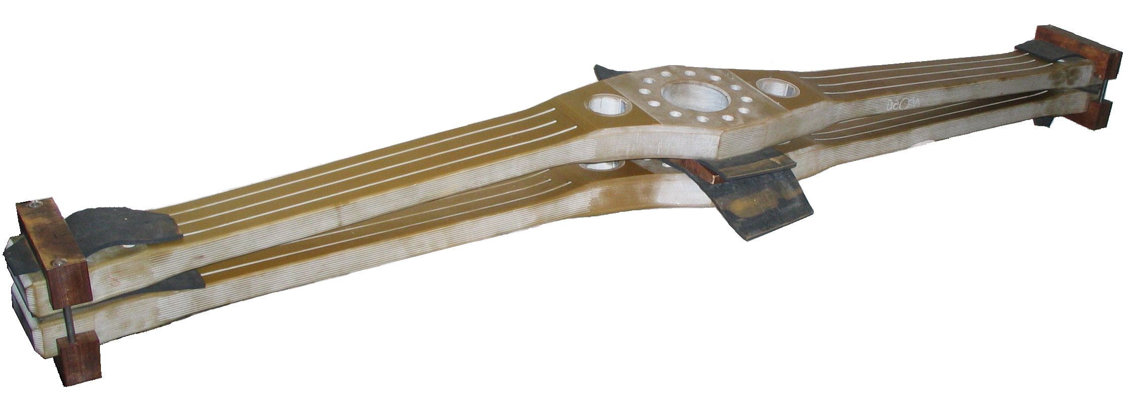

Давно хотел высказаться по поводу количества лопастей несущего винта.
За долгие годы в вертолётостроении сложилось на мой взгляд некое заблуждение,
когда число лопастей несущего винта стало ассоциироваться с тем, или иным, кардинально
различным поведением вертолёта, хотя это не так. Изменение количества лопастей, меняет
лишь частотную характеристику вибраций которая идёт от несущего винта, а на поведение
винтокрылой машины оказывает влияние лишь кинематика присоединения лопастей к втулке.
Так уж исторически сложилось, что все двухлопастные вертолёты выполнены по одной и той же
схеме, а именно с использованием общего горизонтального шарнира расположенного в центре вала
несущего винта и все недостатки этих машин связаны именно с этим обстоятельством, то есть с отсутствием

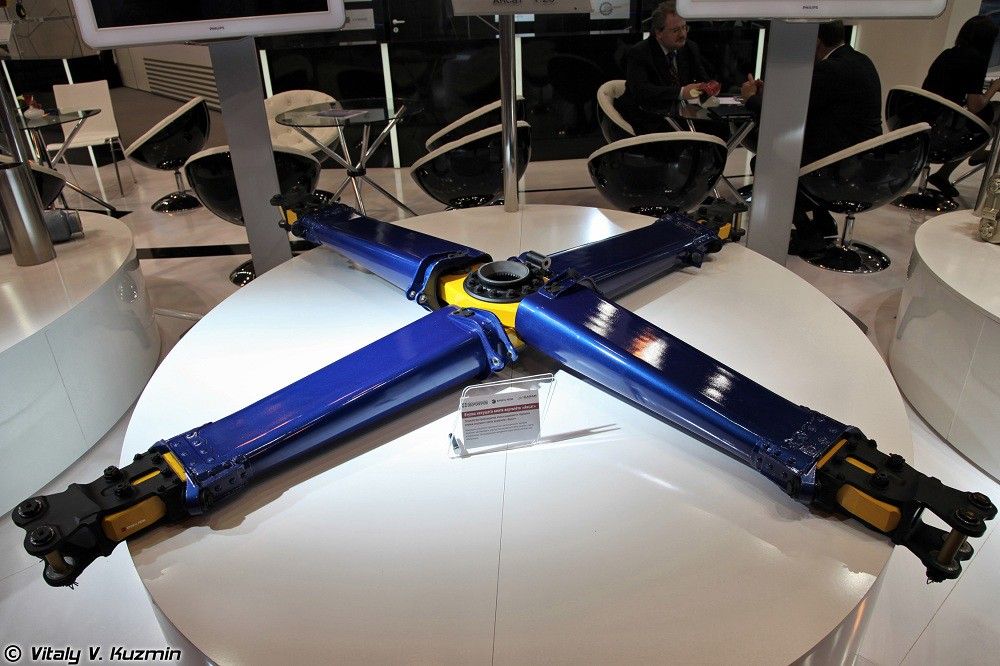

момента на втулке. Если вы присоедините лопасти по той же схеме, что и в обычной шарнирной, или жёсткой
втулке, то и недостатки двухлопастной схемы исчезнут вместе с устоявшейся кинематикой их присоединения.
Для примера можно рассмотреть жёсткую торсионную втулку вертолёта Актай, его четырёхлопастной винт
образован перекрёстным наложением двухлопастных торсионов и при уменьшении вдвое массы машины и
мощности двигателей, один из них можно будет убрать.

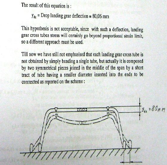

Для aleksandr.v
Уточнение, шасси Компресса СН-7 сделано разрезным (задняя дуга). При таком решении работает и средняя часть, что позволяет достичь вертикального  хода- 80мм
Вырезка из ихнего расчета на прочность. (основные дуги - стальные диаметр 40х1,5мм)
    79,2 КБ · Просмотры: 205
    38,5 КБ · Просмотры: 202
А шасси у Кабри наоборот, крепление максимально сдвинуто к центру, чтобы плечо дуги увеличить.
    55,7 КБ · Просмотры: 170

Лопасти шпаклюю, верхнюю часть профиля закончил, в выходные буду заканчивать нижнюю, потом оклейка,
нагреватель в гараж нашёл.

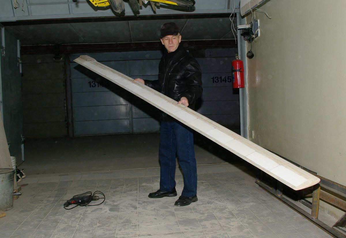

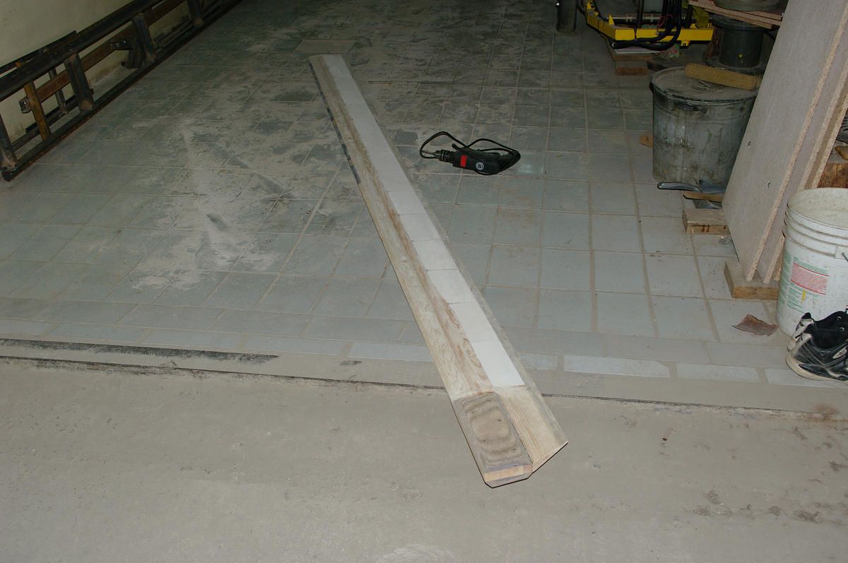

Лопасти полностью выровнял, теперь буду думать, как лучше начать оклеивание.
Начну вероятно с передней кромки для надёжного закрепления всех составных элементов.
