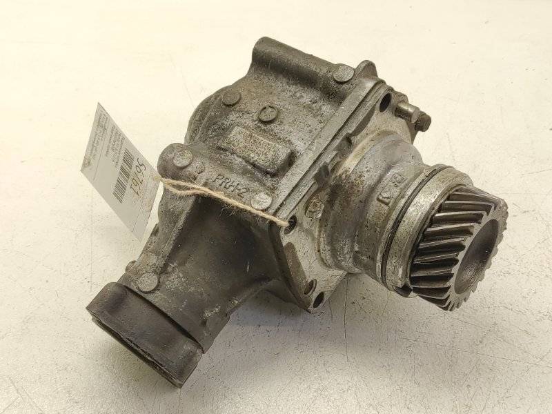

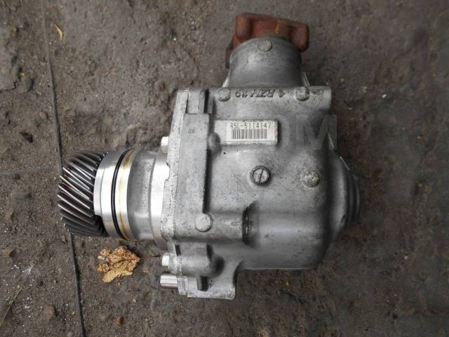

Угловой редуктор на РВ от Honda CR-V , Хонда фит думаю лучше подойдет
Он надежный, недорогой 1200р и распространенный Корпус как раз под хвостовую балку
Можно еще поискать что то подобное

Культура веса должна соблюдаться , иначе тут 10 кг , там десять кг и все. Нашел редуктор от honda crv 99 го года .продавец обещал взвесить и сказать вес
продавец взвесил -8 кг. Попутно присматривался к редуктору чтобы использовать для нв . Понравился этот но не ясно какой вес . DIFER DIFERENCIÁL PŘEDNÍ BMW E70 3.0 D 3.64 zánovní za bezkonkurenční cenu | Bazar Automedik

Это передний редуктор БМВ, Х -3 или Х5 ,корпус дюраль, вес около 12 кг. не более, вращение против часовой если смотреть на хвостовик, зубья на паре правильные, не как на Уаз и Нива, цену на новый редуктор находил в 40.000р Поищите, их валом, но больше чугунные, вес 19 кг.
На ниве шестерни правильные гипоидные не как на уазе и цена НОВОГО редуктора 10 000 р
с большим выбором передаточного отношения
Угловой редуктор от хонды фит 6 кг без шестерни и фланца

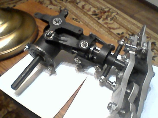

Общался с Марселем
Общего шага нет Есть только циклический шаг и гироскопическая система стабилизации как на моделях вертолетов
Втулка НВ с однми общим осевым шарниром вдоль лопастей и двумя разнесенными ГШ
Штанга гироскопа не под 90 градусов а под 45
На втором видео у него еще не было РВ Веревкой держали хвост
