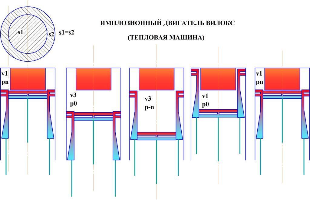

Пар должен работать так
    9,1 КБ · Просмотры: 239
Никто не кого не слышит. Каждый свое что-то хочет доказать. ;D

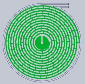

Вот вариант двигателя без разделительного вала, с огромной степенью расширения...
Для расширяющегося газа не обязателен однозначный поршень воспринимающий всю энергию на себя как в поршневом варианте... В турбинах  газ(пар) сделав часть работы на одних лопатках переходит к следующим... как здесь.. выход в районе вала
    29,1 КБ · Просмотры: 205
Ротационный двигатель, что Вы показали не обладает большой степенью расширения - обычно - около 4.
Поршневик - паровик, как на паровозе - то что нужно.
Честно говоря, не понял, почему в роторном, показанном на рисунке степень расширения всего 4??? По моему - ничуть не меньше, чем в поршневике
Показан вообще не ротационный двигатель, а очередное "чудо", но похож на лопаточно - ротационный пневматический двигатель, которых я не мало спроектировал раньше.
Степень расширения там не бывает более 4, по условиям работы лопаток (они работают на изгиб) и их сильное выдвижение из ротора так же еще создает его диссбалланс.
Это пневмодвигатель. Для пара будут примерно те же проблемы.
