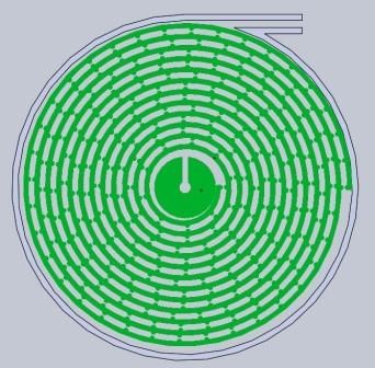

Вот вариант двигателя без разделительного вала, с огромной степенью расширения...
Для расширяющегося газа не обязателен однозначный поршень воспринимающий всю энергию на себя как в поршневом варианте... В турбинах  газ(пар) сделав часть работы на одних лопатках переходит к следующим... как здесь.. выход в районе вала
Вот навскидку не пойму, что не так, но уж очень напоминает проект вечного двигателя. С одной стороны спираль, с другой - радиально направленная стенка. К сожалению - не работает. Может я чего не учитываю, но даже если будет вращаться, то с мизерным КПД.
Хотя и напоминает по принципу действия пневматические центробежные вибраторы. Работают за счет торможения динамического потока воздуха на шарике, или ролике, бегающем по круговой дорожке. Таким же образом слесаря обычно продувают подшипники. КПД - никакой.
... уж очень напоминает проект вечного двигателя. С одной стороны спираль, с другой - радиально направленная стенка. К сожалению - не работает. Может я чего не учитываю, но даже если будет вращаться, то с мизерным КПД
Схема вообще не работоспособная, так что не пытайтесь её понять. "...Лошки нет, это лишь плод вашего воображения".
Психанул  😉 я о таком думаю давно, если не сказать мечтаю... путь (работа) водяного пара коллинеарен ротору (всегда направлен во вращение ротора, и не ограничен 360° . Там нужно дорабатывать впуск - в данном варианте он постоянен ... вдохновила статья о турбине Тесла и её условия повышения КПД , цитата...Спиральный ротор подходящий для турбины Тесла разумного размера для обычных жидкостей (пара, газа, воды), как ожидается, должен показать эффективность в районе 60-70%, а возможно и выше.

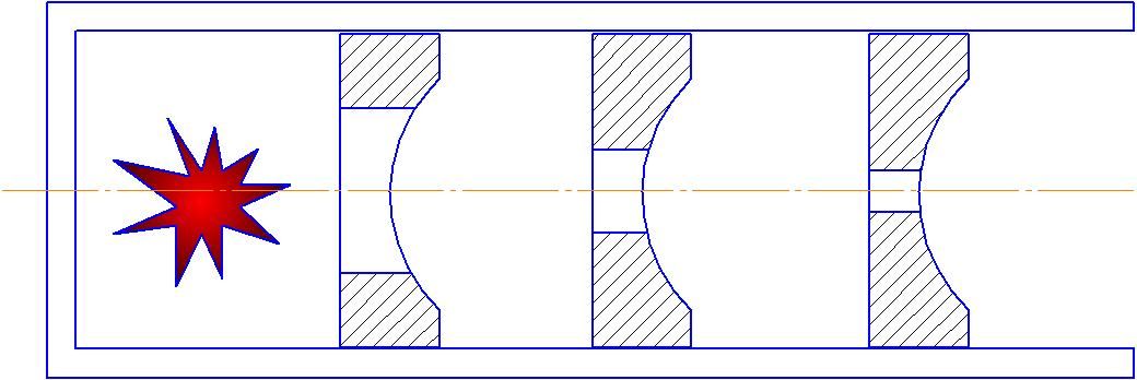

Задача лично для Вас. Имеем цилиндр с тремя (можно бесконечно больше) поршнями в каждом из которых  сквозные отверстия по центру, с каждым следующим поршнем идущими на уменьшение ... в первом поршне диаметр отверстия 1, во втором 0,5 в третьем 0.25 и т.д.
Вопрос1 ... все ли поршни испытают возникшее ( где искра, см. рисунок) давление
Вопрос2 ... если поршни соединить между собой в один элемент, будет ли работа газа = сумме работы для каждого поршня как в изначальном  условии.
    51,3 КБ · Просмотры: 264
Я даже думать не хочу на эту тему. Здоровье прежде всего.  ;D

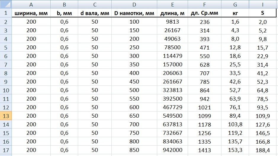

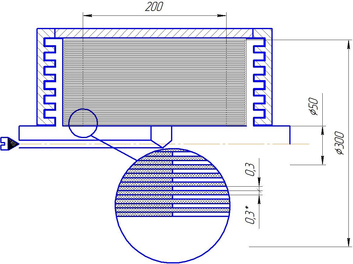

интересно сделать такую модель-
вал диаметром Ф50мм и на него намотать алюминиевую ленту толщиной 0,3 мм с подвернутыми краями (чтобы  между витками образовалась щель 0,3 мм . Последние витки закрепить через остальные. Можно плюсом проложить волнистой проволоку 0,3мм вдоль щели для создания упора газа. Диаметр намотки около 300 мм, (более 200 витков) ширина щели 200 мм ...при данных условиях по расчетам вес намотки 18,6 кг , длина ленты 114 метров, площадь (1-й стороны ленты) - 23 м2. Вал с отверстием (единственным выходом воздуха( пара)). На конце этого отверстия регулировочный клапан...
Неужели не будет вращаться? ....
неужели сила "ветра" (пара) не создаст момент на каждом миллиметре пути шириной 200 мм и длинной 114 метров на площади только одной стороны в 23м2 ...вдуматься только в цифры...этож подобие ЭДС!!! ......
плюс центробежные силы...
