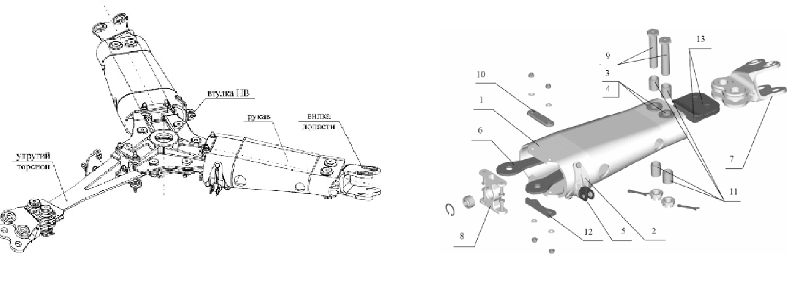

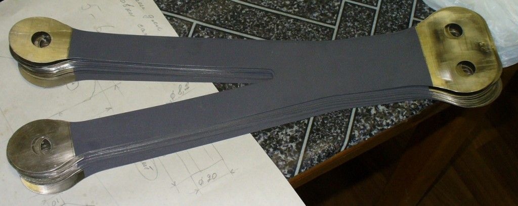

Втулка АК-1, но технология изготовления торсиона очень сложная, сталь ВНС-9, предел прочности 180 кг/мм[sup]2[/sup]

Благодарю вас за материалы. ВНС-9 не вызывает у меня страха: есть возможность лазерной резки. Главное, чтобы листы были не толще 5мм.
Для резки подумайте  о гидроабразиве или эрозионной резке .
