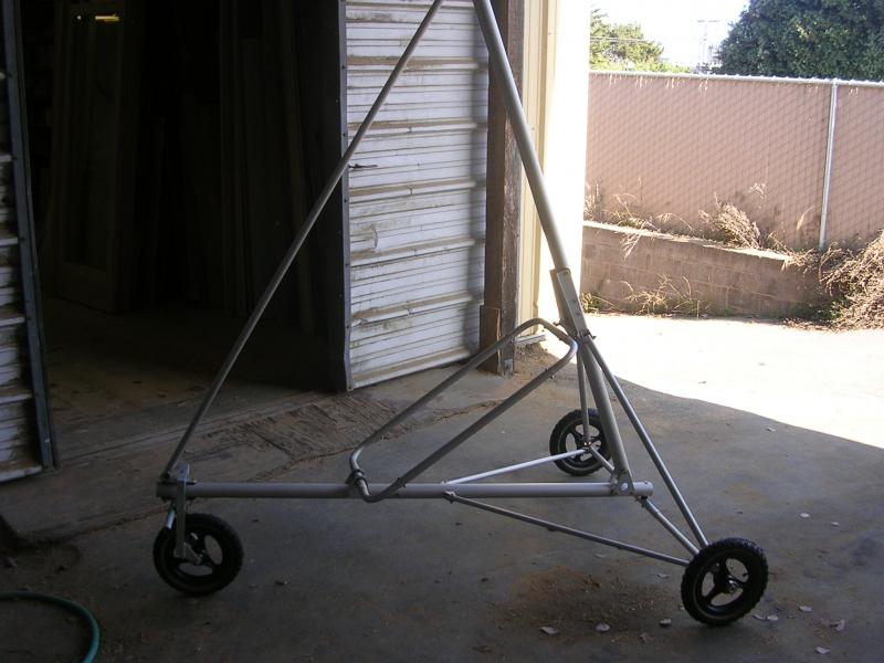

коллеги а скажите почему на легких телегах так сильно выносят назад задние колеса. на фото такой пример.
при этом во многих случаях - на том же АНТе например- между пилотом и пилоном большой пустой зазор- 150-200мм.  и мотор часто не особенно жмут к пилону.
Зачем такое "разбазаривание" пространства  и материала?
соблюдение зазора между винтом и тросами скорее всего не причем- на многих фото он выглядит избыточным
Элементарно. Если ужать все это, то кроме того, что винт будет цеплять крыло, телега на стоянке будет опрокидываться назад.
А разбазаривания тут почти нет, если ужимать телегу, то надо делать складывающийся пилон, и еще один серьезный узел съест всю экономию. К такой компоновке, как на фото - пришли после 30 лет экспериментов и поисков, для легкой телеги эта схема оптимальна.

если только от опрокидывания пустой телеги назад. до крыла зазор и так излишен.
вынос задней оси назад и нагрузку на переднее колесо увеличивает и облегчает опрокидывание вперед-вбок
ну а нанателег с ломающимся пилоном хватает, тотже ант. и при этом и зазор есть и вынос оси за пилон -тоже.

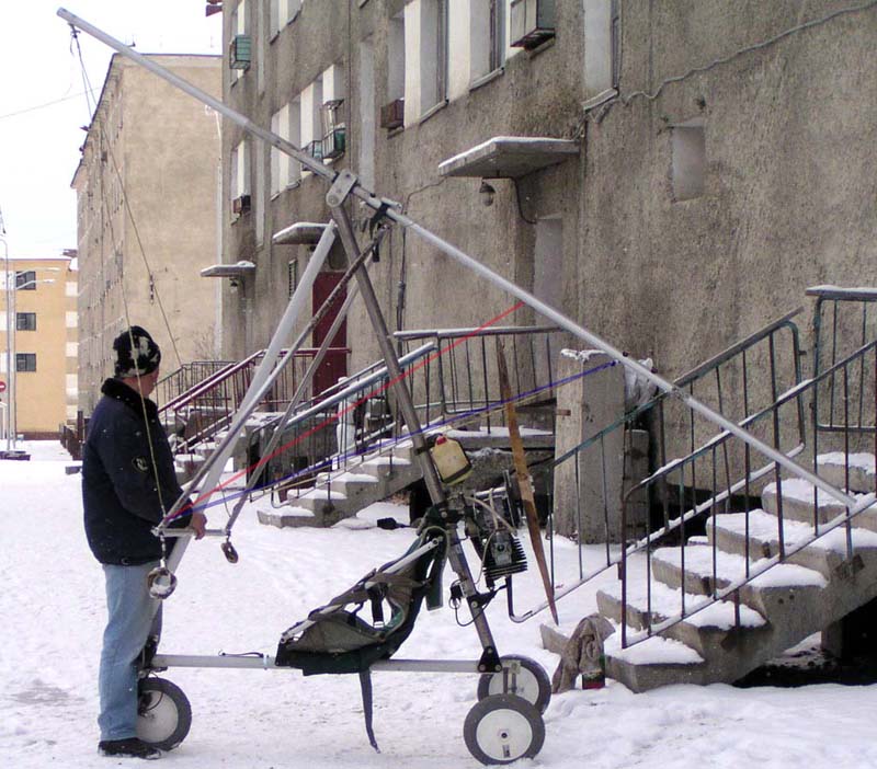

До крыла может и излишен, а вот задние троса даже при такой компоновке приходилось укорачивать, и переносить точку их крепления не к заднему краю килевого кармана, а вперед см на 30, для чего в килькармане делали специальное отвестие.
Иначе винт цепляет задние троса.
Крыло - усиленный Спорт-5
На фотке синим штатные задние троса, красным - необходимая переделка.
И еще. Черезмерная разгрузка переднего колеса увеличивает вероятность возникновения  шимми эффекта.

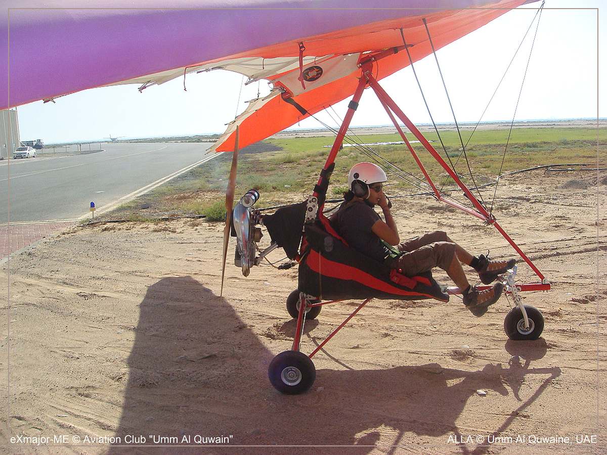

возможно. реального крыла у меня пока нет, пока я ориентируюсь на фото вроде показанной ниже:
И еще. Черезмерная разгрузка переднего колеса увеличивает вероятность возникновенияшимми эффекта.
надеюсь что нас это не коснется. вилка будет стандартная, от нашей паратележки "Эго". их десятки летают в тч и на скоростных "носовых платках"
