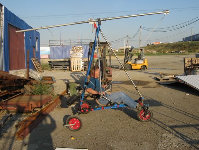

Уважаемые специалисты. У меня такой вопрос, возможно не совсем в тему, но извините. У меня крыло С5 тележка Е16. Для того, что бы обеспечить приемлемые углы тангажа пришлось перенести спидбар вперед на 300мм (т.е. укоротить передние троса и перенести точку крепления задних тросов на килевой ближе к центру). Раньше (с завода) трапеция была почти под прямым углом к килевой (87 градусов), а теперь получается под острым (между носовым узлом и трапецией 77 градусов), угол уменьшился приблизительно на 10гр. Не уменьшит ли это прочность каркаса крыла. Точка крепления трапеции осталась заводская. Кто нибудь так перемещал спидбар трапеции вперед?
Удивительно. У нас была Е-16 с крылом С-5, так трапецию прошлось смещать назад мм на 200, удлинять передние троса и укорачивать задние. Вы на ней летали?  Только в полете можно определить достоверно, куда и насколько надо двигать ручку. У нас первый вылет был "на вытянутых руках", после перемещения все пришло в норму.  Но я не скажу, что с завода трапеция была под прямым углом, скорее ближе к вашим 77-80 град, а вот после переделки стала почти перпендикулярно.
Нет, не летало, я думаю взлетать, даже подлетывать с таким положением крыла опасно. Даже при полностью взятой ручке на себя (до упора в живот) килевая имела положительный угол атаки, даже стоя на земле. А в полете он бы еще увеличился.
Я бы попробовал так, как есть. Мы сперва делали, что при полностью взятой ручке на себя, килевая лежала горизонтально, это не верно. Дельта никогда не летает на нулевых углах, в-общем в полете получились "вытянутые руки". А вот как на фотке - ближе к нормальному.
Ошибаетесь, коллега.
Не трогайте передние троса, до первого облета опытным дельталетчиком, допустимо укорочение только задних тросов, чтобы в винт не попадали. После облетов должны сказать, надо ли укорачивать передние троса или нет.

Это с чего такая категоричность?  Сколько угодно примеров, когда ручку приходилось смещать именно переделкой передних и задних тросов. Просто при этом надо контролировать V образие, чтоб силно не ушло.
А в остальном согласен - переделка, если потребуется, только по результатам облета.
Переделал, потому что где то на форуме встречал рассказ, о том как во время облета одного из аппаратов пилот еле сел, т.к. даже при полностью прибраной ручке аппарат набирал высоту (жалко сейчас не найду). Пришлось сбрасывать газ и парашютировать. Может конечно я не прав, но троса я не отрезал, и вернуть на место ни когда не поздно. Но все равно спасибо за советы.
Я мог бы написать рассказ, как летел согнувшись раком, удерживая аппарат в воздухе, держа трапецию на вытянутых руках, потому что углы аппараты были примерно, как будут у Вас.
