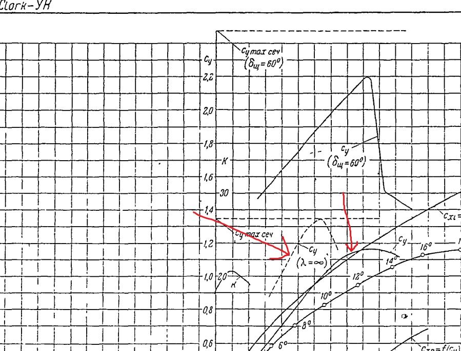

Это не может потенциально приводить к "неправильным" характеристикам срыва при взлёте или посадке, то есть как раз в самые возможные и неблагоприятные для этого моменты?
Участок крыла с выпущенными закрылками будет иметь больший Су и меньший критический угол. Так что все логично. Имеем срыв в корне, и все еще эффективные элероны.
Не туда стрелку нарисовал, пардон...
PNL
Я люблю самолеты!
Тюмень
Да эта картинка неудачный пример. Там показан график со щитком. Щиток все же слегка оттягивает критический угол. А вот простой поворотный закрылок его уменьшает. Картинку я взял из книжки. "Атлас аэродинамических профилей" ЕМНИП дома на компе.
По этой причине у зависающих элеронов, и у флаперонов ограничивают угол отклонения. И применяют диффереренциальные углы отклонения.
