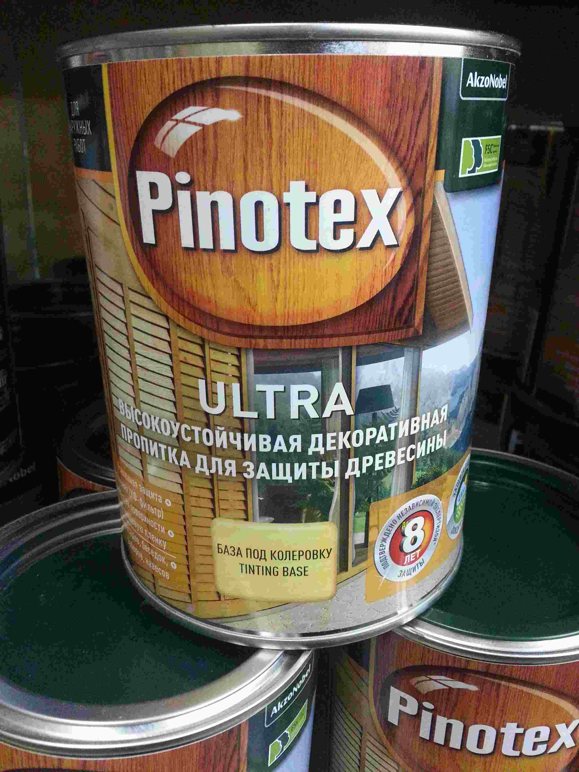

Выбор варианта пропитки для древевесины
Рекомендую
    155,5 КБ · Просмотры: 370
Конечно хорошая, тока связующего имеется некоторое количество, которое потом не позволит клею проникнуть вглубь древесины. Испытай образец ...
Есть водные антисептики без связующего. Наносятся краскопультом , на адгезию не влияют.
С наступающим!
Я пропитками после склейки, сборки обычно пользуюсь  😉 🙂
С Новым годом! :~)
Обмазал реечки 8ммх6мм эпоксидкой с 646 растворителем( до жиденького состояния и в 2 слоя с промежуточной сушкой). 4 года на улице -полет нормальный, даже цвет не поменялся, а рядом без защиты такие же реечки уже посерели и начали гнить. Хотя где то читал, что растворитель при испарении из эпоксидки, делает сквозные каверны в защитном слое и защиты от влаги не получается.
