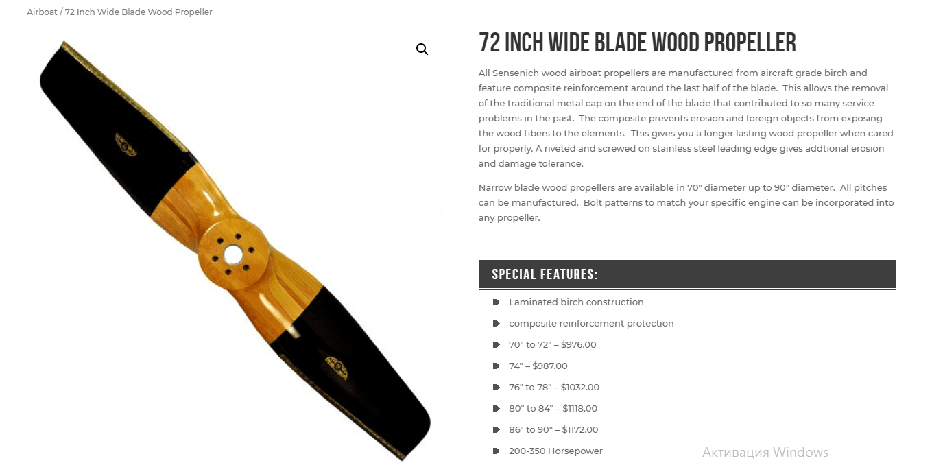

Вот осмотрел на сайте винты специально на аэрботы, если с применением редуктора то от 200 л.с.
    59,1 КБ · Просмотры: 512
для такой мощности как  у меня рановато ставить слишком широкую лопасть (хотя посещает мысль о двухлопастной "камбале").
Тут проблем с моноблоком никаких. Всё считается и делается. Ширина лопасти получается расчётом такая, какая необходима.
И ценник, я думаю, будет не американский.

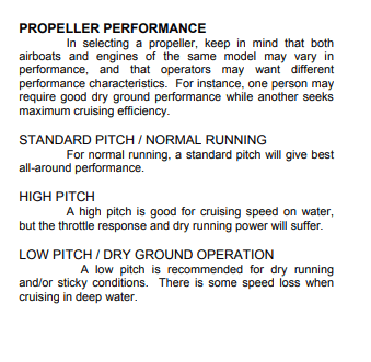

Значит надо пробовать, я заметил что у моноблоков (американцев) рассчитанных под редукцию лопасть шире чем у таких же по диаметру но для прямого привода (без редуктора) но вторые имеют возможность для выбора угла лопастей при заказе.
Американцы предупреждают, что нужно выбрать шаг винта в зависимости от условий эксплуатации для использования на глубокой воде для использования по суше или среднее. Если выбрать т.к. сказать для большей тяги то может быть потеря скорости на глубокой воде.
Интересно на сколько велика будет эта потеря? (хотя  бы примерно).
Мой товарищи разгоняется до 80 км/ч по воде, мне и 60км/ч хватит.
    14,5 КБ · Просмотры: 505
Винт должен поглотить отдаваемую двигателем мощность. Естественно, чем меньше обороты (соответственно меньше окружная скорость), тем большая площадь лопасти необходима для поглощения той же мощности.
Это больше относится к безредукторным Лайкомингам и иже с ними. Из-за высоких оборотов винт получается сравнительно небольшим по диаметру отсюда и проблемы.
