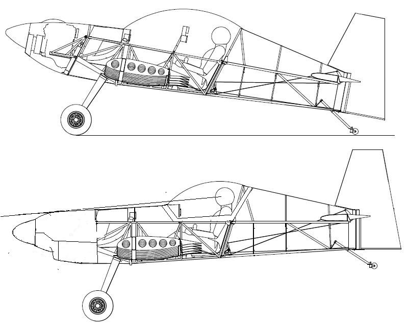

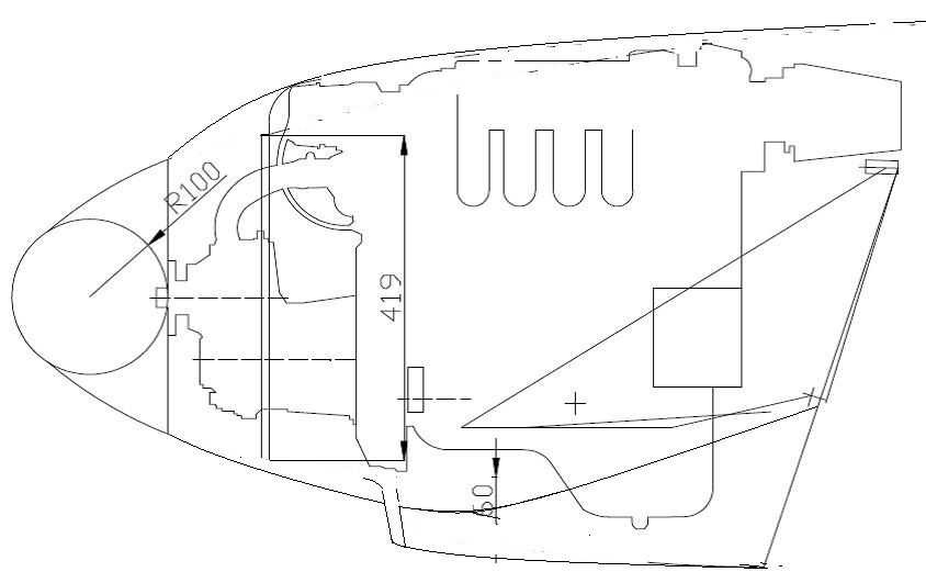

samlander  особо  не  гонитесь  за  вылизыванием  особенно  в ущерб охлаждению  мотора и маслорадиатора, порой  небольшой  скос  потока  может  на  малом  сечении  воздухозаборника  вообще  перекрыть  охлаждение, капот  грамотный  тонкая  штука.  В целом  самолет  вышел  неплохо, после  окраски и
отделки будет  совсем  хорошо.
Любитель
Я люблю этот форум!
По моему мнению, с капотом надо быть аккуратней. Выше я уже обозначил опасение. Пока мотор не "задрапирован" воздух течет так, как ему хочется и на данный момент дарит обдув с барского плеча радиатору, помимо всего движка, что тоже не мало важно. Когда же поставится капот, радиатор останется наедине со своими хотелками и температура поползет стремительно вверх, так как организовать отвод тепла от радиатора в данной конфигурации, в моем понимании, будет очень сложно. А именно простроить правильный тоннель.

Вопрос даже в том ,зачем вращать обтекатель за винтом?в чем прикол,необычности ради?

Наверно стремился максимально уменьшить вынос носа.
Все.
Ну или по скудоумию своему.
Никогда не упирался во что то, стараюсь слушать и слышать.
Надо переварить идею с длинным коком MFS
mfs68
Я люблю строить самолеты!...и не только
СамландОр,посмотрите еще раз первый рисунок,он с коротким коком,и не выходит и не заходит за габариты МУ и общая длина капота  никак не увеличилась даже  :cool: на моем крайнем рисунке.Единственное что,то по линии визирования капот выше на 20мм.
Но чувстую что капот будет напоминам Р 40 тамагавк или китихаук.Вообще ,воздухозаборник нужно делать отдельным элементом,чтоб в случае чего легко демонтировать на другой модифицированный воздухозаборник.

СПС. Думаю.
Но это надо матрицу заужать под маленький коооок...
Ой лениво.

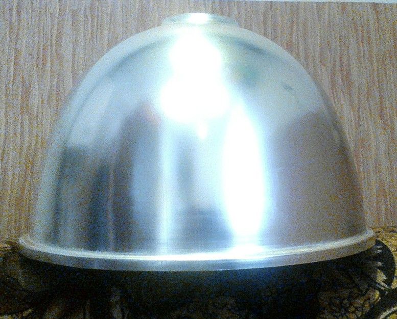

Я подумал,что вы рисовали с светильника,что на фотке?т.е он у вас готовый?на рисунках не этот???

Да, кок лепится со светильничка ))))
Наверно буду так делать:
1 леплю кок большой, мучаюсь с балансировкой на моторе без капота. Получается ОК, не получается - делаю короткий и переделываю матрицу.
Pisman
да не может быть никакой проблемы с балансировкой кока. деталь как деталь, балансировка как балансировка.
