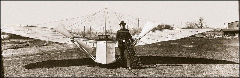

Какие к чертям Райты и Можайские в обсуждении конструкции Вайскопфа номер 21?
Вы на полном серьезе утверждаете что райты полетели на этом самолете первее Можайского, стабильно и ровно?
У вас в чем вопрос то? Сомневаетесь, что 1903 год наступил позже 1885?
Или считаете, что Можайский таки полетел "первее"?
Два двигателя имел аппарат
Причем один движок (плюс потребляемое им топливо) - мёртвым грузом. Лететь он только мешал.
А вообще, чем больше информации об этом аппарате, тем сильнее уверенность, что полет Уайтхеда - фейк.
Chile
Два двигателя - один на винт. Расположение цилиндрами в фюзеляже, коленвалами к винтам, редукторов понятно что небыло.
Но четко вижу две СУ на фотографиях.
А по самому движку что-нибудь нашли? Пока, кроме того, что вал винта является коленвалом, ничего не понятно. Бак? ГРМ? Дросселирование? Как синхронизировались обороты?
Chile
Ничего. Абсолютно ничего.

Изучение Уайтхеда весьма полезно и интересно! А как он управлялся в путевом отношении? Был ли управляемый руль высоты? По крену он управлялся?

Пар в некоторых случаях гораздо выгоднее или проще бензина. Например возможно использовать запасенную энергию нагретой/перегретой воды для получения большого кол-ва пара в коротком промежутке времени и, очень сложно сделать тоже самое с бензином. Преобразователь бензина в механическую энергию чрезвычайно сложен и капризен. Вайскопф умудрился запустить паровую машину массой меньше бензинового мотора... это меня и заинтересовало. Конечно же по пути я изучил историю Райтов и оно ушло в прошлое с этим днем. В голове у меня остался неразгаданный черный ящик парогенератора Вайскопфа, а не рули райтов которые патентовались много раз (если я не ошибаюсь).
До этого, одним прекрасным днем, я услышал историю про "Плоскую землю" и мне очень было интересно, как это человек организовал работу парового мотора на ракете. Я достаточно хорошо изучил принцип, помнится. Сейчас я набрел на очень интересный аппарат-загадку, который никто в общих чертах не может объяснить - говорят про волнистые профеля, про каких то Райтов, про шасси... но ни слова не слышу внятного про мотор. Это интрига та еще. А тут опять какое то кап/соц-соревнование.
Altukhov_Aleksey
Андрей, я считаю Уайтхед все же полетел, ну там все логично, от создания до испытания. Пусть он не рулился, задача была ни в этом, он как и современники поставил на планер мотор, увеличив площадь до оптимальной нагрузки на крыло. Управление , понимаю , было балансирное, поэтому неэффективное для этой конструкции. С его площадью, качество поверхности профиля вообще не имело значение, ну как пример посмотрите на однослойные парапланы, это верх примитивности и гениальности . Мотор стоял цилиндрами навстречу, коленвал сразу с приводом на винт, может давление подавалось сразу на оппозитные цилиндры, что решало вопрос с синхронизацией. Это сделать было не сложно. Вообще в этом самолете очень много простоты. Первый моторный полет описывают под горку, опять же логично, как и логично , что влетели в дом, сломав самолет. И самый не маловажный фактор, действительно реплика полетела, а райтовская нет. Мысль уайтхеда ближе к дельтаплану была, райты смотрели глубже, там уже в привычном нам виде, самолет.
