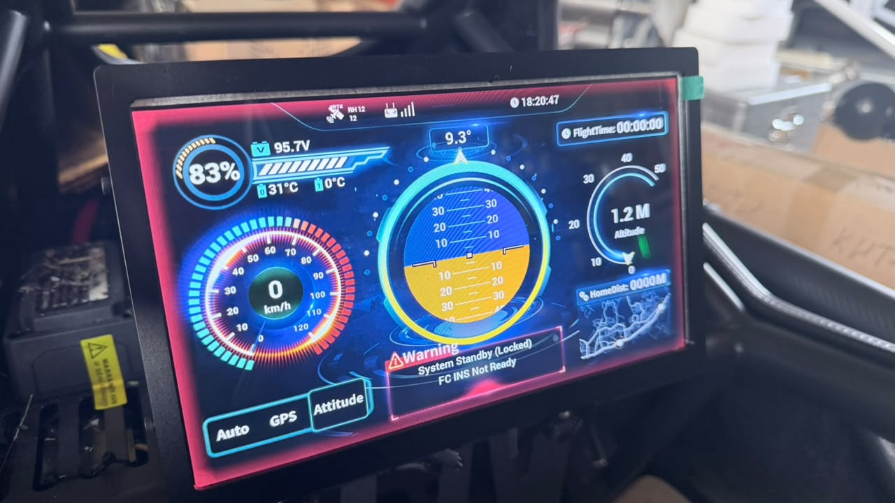

Дисплей EVTOL
    122,7 КБ · Просмотры: 70
Экипаж в плоскости вращения винтов. При разрущении винта куски этой кинетической бомбы могут пилота в фарш превратить.
Это кстати проблема большинства такого плана аппаратов. Возможная ситуация - при посадке задевание винтом незамеченного препятствия (например колышка) либо крен и касание земли разрушение винта и разлет осколков в направлении пилота. Но при попытке вынести пилота из плоскости вращения аппарат получается несуразно большим.
Кстати а ведь у классических вертолетов плоскость хвостового винта проходит через кабину. И даже одного самодельщика (вроде в Индии) убило в кабине ударом сзади лопастью оторванной от хвостового винта. Он испытывал трансмиссию без установленных лопастей НВ и возможно превысил обороты.
