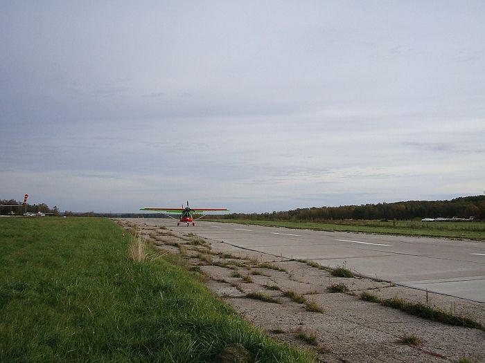

Продолжаются тестовые полёты. Заменили ВИШ Airmaster на простой трёхлопастной. ВИШ Airmaster оказался тяжёлым для этого самолёта.
О, как попер! "Простой трехлопастный", судя по всему - обычный прямолопастный "луганчанин"? И как?
