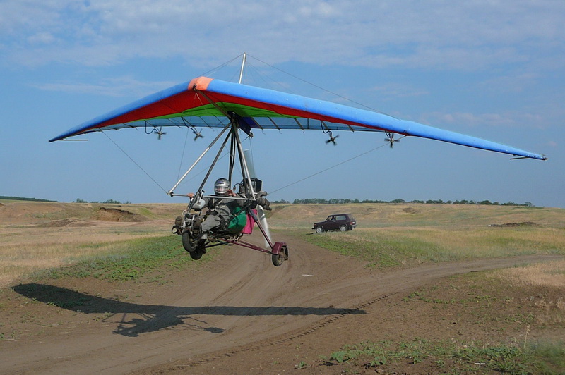

По моему опыту. У нас на дельталёте 1997-1999 стояли штанги с 4 вертушками Микронэйр (такие с красными прямоугольными лопатками из очень твердой "костяной" пластмассы. английские), потом поставили на хвостовики лат самые первые вертушки Галаса с 1999 года (попервах было страшновато за такой тип крепления). Небо и земля, с вертушками Галаса на крыле было работать одно удовольствие. По качеству опыления в том же диапазоне расходов никакой разницы, "полосатость" вообще не просматривается, равномерно и надёжно, никаких нареканий со стороны агрономов не было. Так было до 2002 года, потом личного опыта не было, но видел всё большее и большее число приверженцев аппаратуры Галаса. Кто на ней начинал работать, тот уже к штанговой не возвращался.
XM Eger
За счёт скоса потока за крылом распыл имеет вертикальную скорость по направлению к земле. На видео это прекрасно видно, особенно сзади.
Подтверждаю. Со стороны сбоку это выглядит как резкое снисхождение струи распыла от крыла и где-то на расстоянии метров 15 траектория распыла становится горизонтальной по высоте примерно на уровне колес.

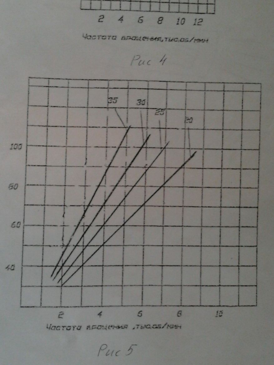

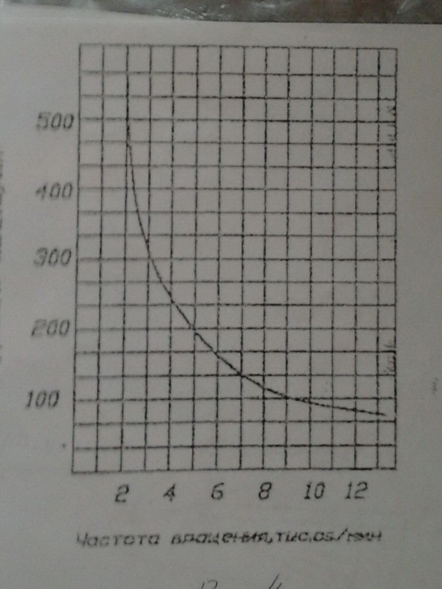

Интересно получается: Галас (производитель) пишет, что капля 200-250 микрон, а у пользователя 100-150.
Но дело даже не в этом. Не в том что капля 100 микрон или 250. Дело в том, что присутствует неравномерность капли с достаточно большим процентом. И самое страшное не в том, что более тяжелая капля упадет раньше, а нужного размера капля улетит на 25 или 27 метров. А страшное вот в чем: когда пилот рассказывает, что работал с подветренной стороны от подсолнечника через лесополку, а утром 70 га подсолнуха загнулось, но лесополка при этом не тронута. И никто при этом не задумывается, что присутствует еще и более мелкая высокодисперсная капля, которая висит в воздухе и не падает очень долго, и несет ее ветерок на все четыре стороны и протягивает через лесополосу. Вот почему я говорю про равномерность капли. А ширина захвата достигается, сколько не спорьте, на 90% от расположения ВРЖ, а расположение зависит от воздушного судна и его характеристик. Если капля неравномерна, вы будете получать сверхъестественное в итоге. По поводу аппаратуры микронэйр, опять же расположение. Отработали 5 лет на штангах. Рассчитывали положение с точностью до 1 см. Никаких полос. С дисковой аппаратурой работаем с 2000 года и с баковой смесью и с гуматами, да такими, что из крана кисель течет: прекрасно капля разбивается до нужных размеров и равномерно ложиться на поле. По химпрополке работаем захватом 20 м 4л/га. Потому что делаем каплю крупнее, чтобы ее не !уносило!, а не потому что аппаратура не справляется.
Дело в том, что форсунка выдает каплю нужной величины за счет отверстия. В дисковых ВРЖ все капли и большие и малые улавливаются тарелкой и центробжкой смешиваются в пленку нужной толщины и на срезе разбиваются на капли диаметром в толщину пленки. В сетчатых ВРЖ струя попадает на сетку из за центробежки также в виде пленки и выходит через отверстия в виде капель нужного размера, хотя равномерность ниже. А в аппаратуре Галаса струя как срезалась воздухом так и пошла и капля может быть размером и 100-200 микрон, а может быть и 50 и 20.
Мне например не очень охота платить за подсолнух соседа заказчика.
Удачи в поисках ).
R
ra0acm
Да ни кто её (каплю) не меряет, просто устанавливают по меткам, которые делает производитель, а самоё грустное производитель скажет всё что вы захотите услышать, и это относится не только к данной аппаратуре....
Не буду комментировать выше написанное, но вот то что в этом сезоне в Кемеровской области по распоряжению губернатора запретили АХР,.....  конечно лоббируют наземки, но нам следует задуматься.
Хотел начать новую тему, но всё же я здесь это выложу.
Специально не буду сжимать, может кому пригодится
