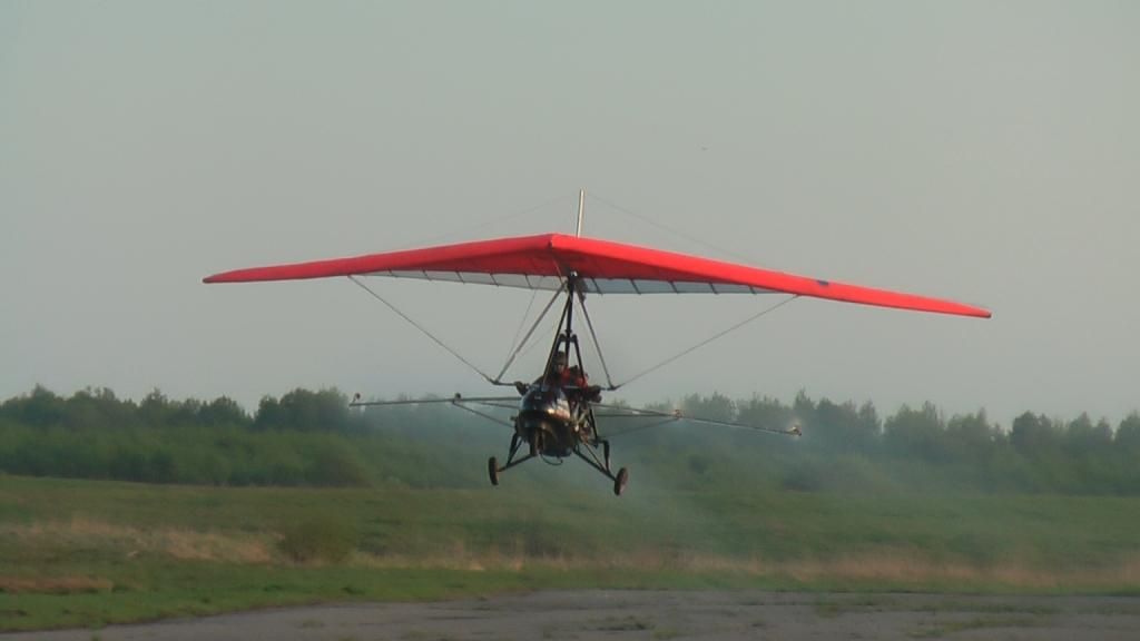

действительности же всегда есть какое либо движение воздуха (я не говорю о ветре), зачастую есть небольшой уклон, вдоль которого ползет шлейф.... А если поливать гербицидами, от лесополос, что останется? Золотая осень гарантирована
Это только "теоретичЬски". А практичЬски-всё нормально. За счёт скоса потока за крылом распыл имеет вертикальную скорость по направлению к земле. На видео это прекрасно видно, особенно сзади. Со штангами этот эффект значительно слабее. При наличии ветра (не более 3-4 м.с)( а то начнётся сейчас; ВЕТЕР, в ВЕТЕР работать нельзя...) летать нужно пониже-до двух метров. С ветром (не более 3-4 м.с)( а то...уже знаете...) летать нужно с боковой составляющей. Косяков, связанных с применением именно данного типа оборудования НЕ БЫЛО. Да простят меня владельцы "заборов"-лучше крыловая аппаратура, проще и безопаснее.

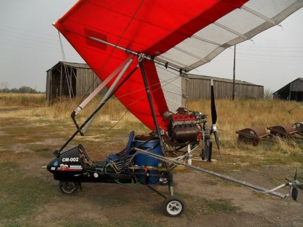

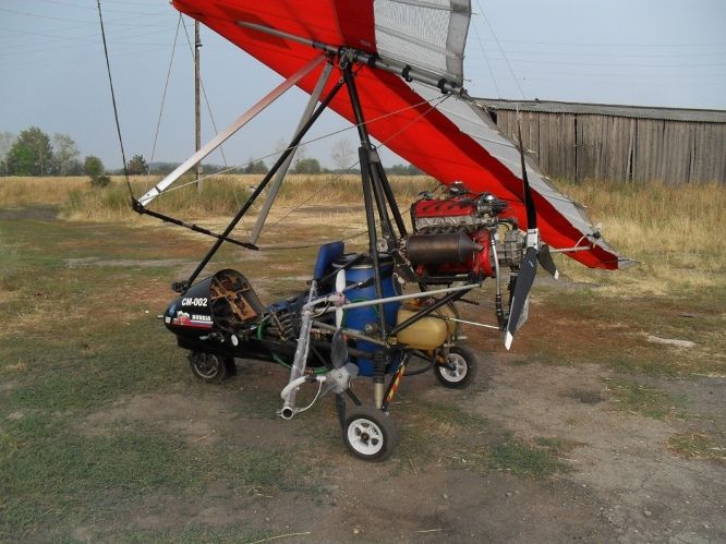

да нормально всё работает, правда у меня ВРЖ Галаса на штангах...
кстати, зацените вариант установки штанг (типа стреловидные  ::) ) , отработал с ними 2 сезона, изначально идея была - максимально поднять от земли штанги ( 0,9м) , когда поднял , оказалось что при опускании крыла - царапаешь нижнюю обшивку об лопасти ВРЖ - отсюда стреловидность...  была как-то ВП в высокую рожь - без осложнений, еще "+" получилось своего рода ограждение вокруг ВВ ( хотя доступ к СУ стал менее удобным  :( ) , и еще замечено - дельтик стал чище ( при мойке после смены) по сравнению с классической установкой штанг, ну а рулить по любым буеракам абсолютно без проблем  :cool: ........
