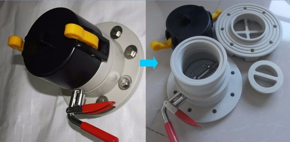

Сбрасываемый бак ?
Слишком сложно и экзотично. Не стоит овчинка выделки. Ради того, чтобы сбросить бак будете вынуждены менять всю конструкцию под эту идею.
Всё уже придумано до нас и давно. Химию нужно быстро вылить. Сбросной клапан можно приспособить, например от использованного флэкситанка практически к любой химбочке. Там стоит надёжный фторопластовый кран. Добавить к нему электропривод, БОЛЬШУЮ кнопку сброса и вуаля!

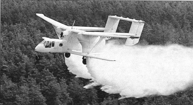

Вот такой самолет был.
http://airwar.ru/enc/la/a31.html
анатольевич
Адыгея
да нет, бак сбросить это доля секунды, а вот слить это долго.
Да нет...
Вот такой аэроплан в своё время был...
И жидкие сливал, и сухие сбрасывал... Успевал...
Назывался М-15.
Назывался М-15.
Олег Константинович называл этот самолет- аэродинамическим безобразием, ни прибавить ,ни убавить
Назывался М-15.
То, что Вы приписываете Олегу Константиновичу, - бред сивой кобылы :STUPID
Не знаю, что Вы хотите убавлять или прибавлять, но если у Вас есть инфа по этому самолёту(в чём очень сомневаюсь), в смысле его лётных качеств, милости просим расскажите.
Однако сомневаюсь я. Ничего на этот аэроплан у Вас нет. :STUPID
Два раза в год Антонов приезжал в ХАИ и читал студентам лекции,зная его отношение к М-15, студенты каждый раз задавали вопросы об этом самолете, так что всё это я слышал собственными ушами, диктофонов тогда небыло , на слово вы не верите.Вот здесь сможете прочитать http://airwar.ru/enc/la/m15.html    если и это не аргумент, то вы относитесь к типу людей -"вывсёврёте"
