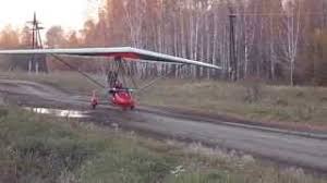

Обработка дельталётом происходит примерно так:
https://my.mail.ru/bk/mikoma/video/69/73.html
https://my.mail.ru/bk/mikoma/video/69/86.html
https://my.mail.ru/bk/mikoma/video/69/71.html
