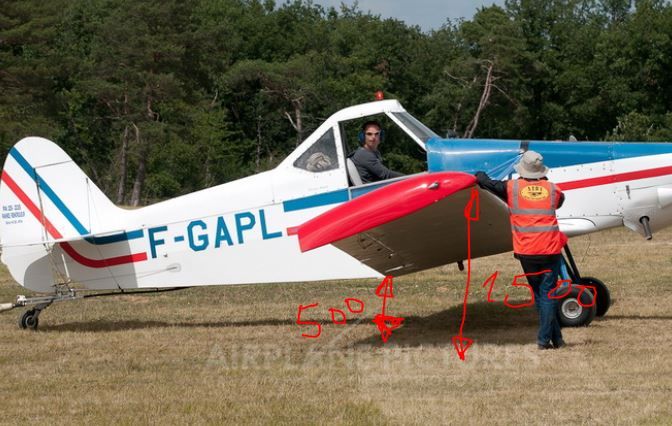

По мимо этого, поверьте расстояние от земли, до закрылков в посадочном положение вашего чмелака, там будет не больше 30см.
А тут партизаны с кривых дорог летают... А по бокам метровые кусты.
А во всем мире с нормальных хим полос.

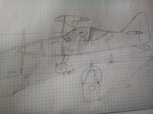

пока вот такая картинка вырисовывается...
Партизанский химик
мотор хонда L15 120л.с.
площадь крыла 15м
размах крыла 12м
Скорость отрыва 60км/ч (с закрылком 25)
рабочая скорость 90км/ч (с закрылком положение 10град)
Хим бак на 250л.
Скороподъемность 5м/с с полным баком
Разбег до отрыва 80м
Крыло парасоль подкосное, на концах крыла перед элеронами предкрылки автоматы (синхронезированные с возможностью принудительного выпуска) с сигнализатором в кабине.
бак перед пилотом с системой слива химии и так же в случае аварии поглощает энергию.
расстояние от носа до ног пилота 2м. т.е. при скорости в 90км/ч если будет плавное торможение об стену то перегрузка будет 16 единиц (в автомобиле кратковременно 24 единицы)
Тут нужно вычесть толщину движка. Эта железяка не сжимаемая. Поэтому длина сминаемой части уменьшается почти в два раза.
Перегрузка, соответственно, тоже изменяется в два раза и становится равной 32. Кости ремни ломают при 24.
На маленьком самолёте, сколько ни рисовал, не получается сделать достаточным зазор между пилотом и планетой при аварии.

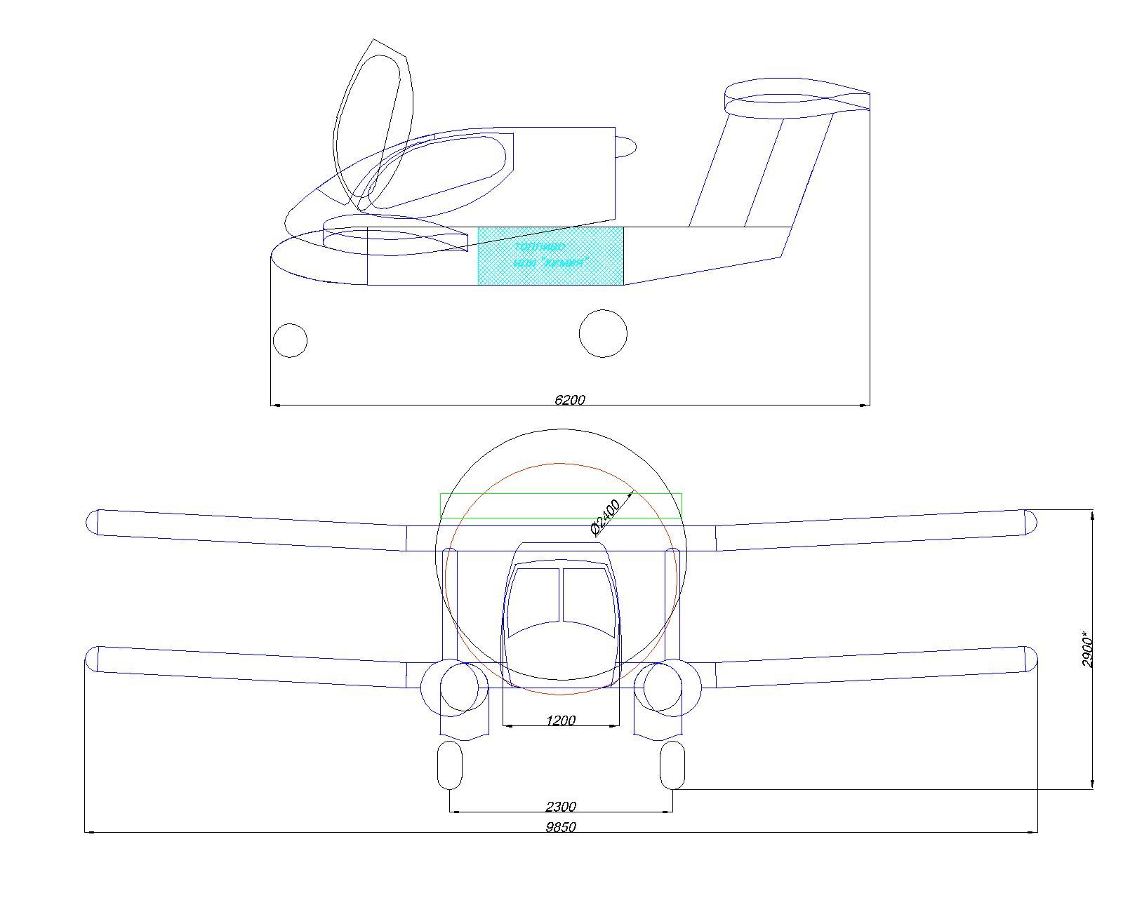

Вот такой рисовал... Тандем, кабина 2х местная (бок о бок), баки в балках, балки - пассивная защита, аварийный сброс химии, кабина на переднем крыле высоко расположена (высоко сижу, далеко гляжу, всё вижу), химии 600-800 литров. Можно использовать как пожарный. "Брюки превращаются, превращаются брюки..." в элегантный гидрик...
