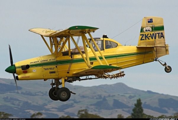

В не признаваемом Домбровым биплане фирмы Грумман,давно учтены все моменты "безопасного"разрушения конструкций,находящихся перед лётчиком и длинный нос,и бак,и сама бипланная коробка,и клетка из труб вокруг кокпита,и энергопоглощающие патроны на привязных ремнях...

я думал о биплане, смысла нету.
в далеком прошлом, когда было одно дерево и просто физически нельзя было сделать свободонесущее крыло, биплан как то выигрывал.
сечаес есть Д-16Т , стеклоткань Т-25 и углелента ЛУП.
и проблем с весом поясов нету.
и по примеру авиатики на нашей размерности без мотора самолет превращеться в кирпич, тормозя всеми качалками и раскосами, сопротивление зашкаливает.
так же сверху стоящее крыло создает дополнительный момент при вынужденной посадке можно перевернуть самолет заехав в ямку.
Но подход правильный, большое крыло и маленькая скорость эдакий ПО-2.
