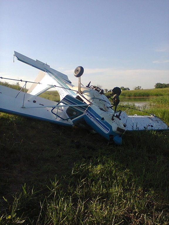

Видел недавно препарированное горизонтальное оперение самолета, которое находилось в струе от распылителей. Расслаивающаяся коррозия листов дюраля - гарантированно анодированного, закладные головки заклепок - почему-то в виде пыли. Лист без усилий проткнулся перочинным ножом, как бумага. На нем каким-то чудом висел стальной шарнир навески руля. Повторюсь, конструкция заводской сборки, все в аноде, все по ПИ.
Отсюда вывод: оперение, находящееся в химическом следе, должно быть только стальным нержавеющим - без вариантов.
а композитным ?
хим баки же даже делают
Наш А-27 отпахал на химии много тысяч часов ( в книге более 2000 написано) а стабилизатор как новый внутри, не считая что он сломался пополам (полный капот был), но я его склеил.

Может, стабилизатор потому и сломался при капоте, что много тысяч часов отработал?
Не, там с двигателем проблемы были как я понял (мои предположения), и не смог взлететь с ограниченной площадки и в кювет улетел ((
И то руль высоты целый остался, противофлатером зацепился просто и от него момент большой пошел.
