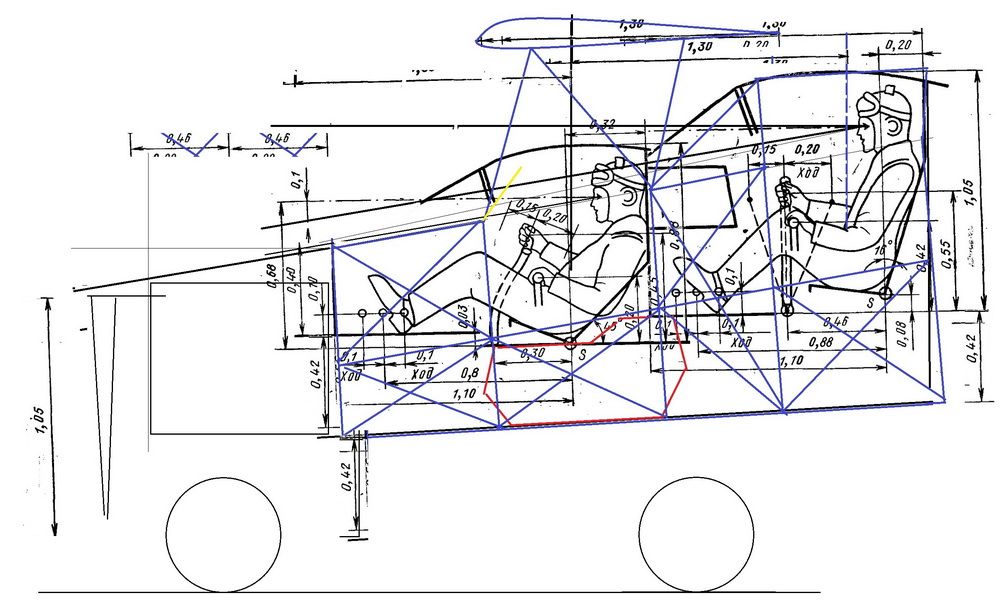

дело в том, что нужен тормозной путь.
чем больше тотмозной путь, тем меньше ускорение (перегрузка).
если на бекас наварить стальную раму, то человек от перегрузок погибнет.
допускаемая перегрузка кратковременная примерно 24(могу ошибаться).
т.е. перед кабиной надо сделать ещё специально деформируемые панели длиной хотя бы 2м. и их вес будет пропорционален весу останавливаемой конструкции.
т.е. это будет тяжелая штука которую надо будет поднимать в воздух.
поэтому если с помощью компоновочных решений и элементов которые одновременно могут быть и силовые и энерго поглощающие(при аварии) сделать конструкцию, то она будет легче.
т.е. при аварии с начало будет разрушаться двигатель и моторама, потом хим бак, потом крыло и только в последнюю очередь пилот, так же выполниться условие 2-х метрового тормозного пути, что бы перегрузка не зашкаливала.
Тормозной путь можно получить, если использовать соответствующую компоновку. Два метра не будет, а вот около полутора метров при размерности Мо=750-800 кг Чуть позже выложу идею с перспективами.

Идеи это идеи.
Нужно т.з. а потом в соответствии с т.з. делается самолет.
. и в т.з. закладывается нужная перегрузка и делается нужной длины нос...
Идея простая и главная цель идеи-спасение жизни и здоровья пилоту СХ с-та при аварии, особенно при лобовом столкновении с препятствием.
Далее речь идёт о сельхозсамолёте с объёмом химбака около 250 литров.
Идея состоит в следующем:
Используется компоновка с кабиной перед пилотом шириной около 1 метра.
Управление самолётом спарено с передней кабиной. В передней кабине управление съёмное.
Кабина предназначена для размещения химбака-кресла под двух пассажиров ( в пассажирском варианте),  и гасителей кинетической энергии в кабине в СХ варианте.
Химбак расположен в нижней части кабины и спроектирован одновременно как кресло для пассажиров. Кресло единое в одном уровне. Это необходимо для возможности посадки пилота посередине. Поясню: для ввода в строй нового пилота существует возможность двух вариантов: инструктор спереди-пилот сзади (на рабочем месте) или пилот спереди-инструктор сзади (на рабочем месте).
Для упрощения назовём людей в первой кабине: «пассажиры». «Пилот»-во второй кабине.
Для улучшения обзора пилоту пассажиры сидят в положении «полулёжа». См. рисунок.
Двигатель-впереди.
Фюзеляж-ферменный.
Химбак интегрирован с фермой фюзеляжа. Заправка химбака по бокам. Аварийный слив.
Шасси-с носовой опорой.
В сельхозварианте управление в передней кабине снимается. Перед пилотом имеется свободное пространство (деформируемая зона) длиной около 1,2-1,3 м, объёмом немногим менее одного кубического метра. Это пространство можно заполнить гасителями кинетической энергии. Это могут быть: специальные амортизаторы-гасители энергии (не поверите, имеются в продаже), сотовые авиационные заполнители, заполняющие весь объём кабины (вес около 20-30 кг, может и меньше), много лёгких мячиков и т. д. и т. п. список можете продолжить. Эти гасители энергии при посадке на воду могут ещё обеспечить запас плавучести.
Идея, как идея, ещё сырая, но потенциал в ней есть.
За рисунок сильно не пинайте-сделал за 10 мин просто для наглядности.

Ребят  биплан  наверно  более  безопасен, но размах крыла  должен  быть  не  более  6-7  м может и полутороплан /ширина  проселка до  кустов примерная почти  везде/, должен  иметь  большое  шасси/балонеты/, предкрылок  наверно  тут  ни к  чему, а  вот  закрылки
зависающие  были  бы кстати.На  разворотах /если  пилот близко  расположен к  крылу/  будет  проблема  с сектором обзора  при  кренах  более  40  гр. В основном Вы правы  , что кабина пилота должна быть отдалена  подальше  от носа  и  не выходить  своими  габаритами за  линию  капотирования.Сброс дверей  максимально  должен  быть прост  и  расстыковка привязных  ремней  одним  нажатием/  вверх  ногами  как  то  раз повисел, очень  трудно  сдернуть  замок, вес  пилота  нагружает детали  уменьшая  их  зазор/.  Топливные  баки  в верхнем  крыле, киль весьма жесткий. ;)

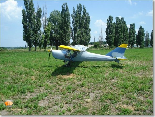

Ребята, парасоль с выносом пилота назад уже построен Олегом Остросаблиным в Воронеже.
Низкоплан с конверсией строится в Харькове.
И лишь за биплан пока вроде никто не взялся после Авиатики - мороки много.
А еще проявляется тенденция вытеснения указанных популярных самолетов  Скаем. Мы учитываем мнение пилота, но есть еще мнение владельца, который вкладывает в это финансы. Все указанные при повреждении идут в ремонт - очень недешевый и небыстрый.
Владельцы скаеподобного самолета обходятся полевой заменой некоторых труб и тросов - это дешево и быстро, а деньги и время - самые востребованные ресурсы. Причем настолько, что зачастую владельцам наплевать на все остальные недостатки совсем не химического самолета.

А как смотрится "химический" Скай...а про замену трубочек ето смортря где ,ежели у нас то да Киев рядом , а как другим людям?Вон там в Арктике летают трубки дооолго едут)))

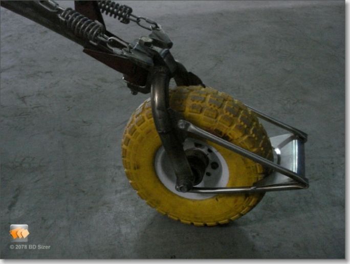

Кстати, рекомендую.  :) Иногда химимики привлекают к работе грейдеристов  :eek:  Проехал грейдер и площадка готова. Но с утра роса и ... :-? заднее колесо нагребает по полной  :eek:
Маленький ножичек решает эту проблему очень качественно...
Это не Ноу Хау, просто рекомендую.
